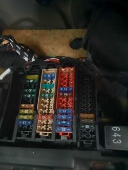

    Mamy w garażu Audi a4 b8 2.0tdi avant manual. Auto przyjechało na wymianę sprzęgła, dodatkowo było małe spawanie...
    Po spawaniu przy odłączonym aku wszystko wydawało się OK.
    Po podłączeniu baterii i odczekaniu jakiś 20 sek. Jedyną oznaką życia jest zapalenie się kilku kontrolek na desce, brak reakcji na kluczyk. Moduł sterowania szybą kierowcy wysyła ciągle napięcie do motoru, co spowodowało uszkodzenie mechanizmu podnoszenia szyby (silnik się przegrzał topiąc housing).
    Myślę że moduły też poszły.
    Teraz pytanie - Audi stosuje component protection, co znacznie utrudnia naprawę. Jeśli wezmę moduł z identycznym oznaczeniem i przelutuję eprom do dawcy ominę także to zabezpieczenie, prawda?
    Proszę o wszelkie sensowne podpowiedzi osób znających tą markę.

  • #9 19895958
    metrino
    Po podłączeniu baterii po 10-20 sekundach zapalają się kontrolki (zdjęcie) oraz pojawia się napięcie na wtyczce zasilającej motor elektrycznej szyby (jednej). Poza tym brak oznak życia, podświetlenie kabiny, przycisków, nic.
  • #10 19895962
    duddy
    Poziom 24  
    metrino napisał:
    Scanner sprawdza wszystkie moduły i nic, kompletna cisza...
    Sprawdź może dobrze wszystkie bezpieczniki, ale tak konkretnie je oglądając.
  • #11 19895987
    metrino
    To była pierwsza rzecz którą zrobiłem.
    Przepalonych łącznie było 5 albo 6 bezpieczników, 3 w bagażniku, dwa po stronie kierowcy relay działają bezpieczniki pod ecu całe. Po wymianie brak różnicy.

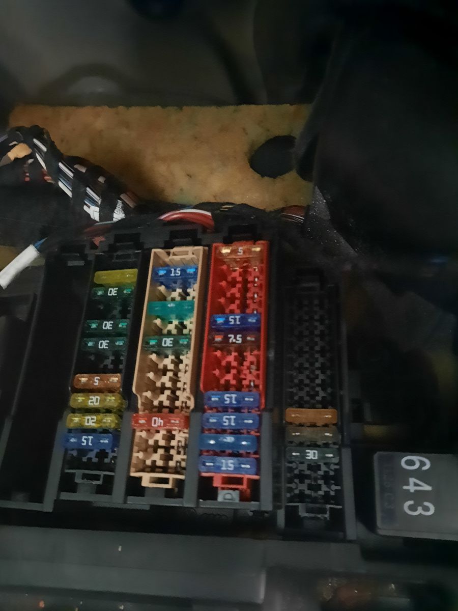

  • #21 19897701
    metrino
    Audi A4 B8 Avant 2.0TDI: Wymiana modułów sterowania po spawaniu - omijanie zabezpieczeń
    Pierwszy rząd od relay 4-ty bezpiecznik 7,5 A wywalony, po wpięciu nowego również wywala, mam tam zwarcie. Czerwony slot - cztery pierwsze niebieskie bezpieczniki martwe (brak - lub +) nic, bezpieczniki górne (-)
    Czytając autodate mogę wyczytać tylko load area, ale nic poza tym (proszę o rozpiskę czerwonego slotu).
    Auto z 2011 roku.
  • #22 19897770
    duddy
    Poziom 24  
    Co oznacza brak minusa lub plusa?
  • #23 19897830
    metrino
    Brak napięcia, otwarty circuit
  • #24 19897885
    duddy
    Poziom 24  
    Czytając „brak plusa lub minusa” nasuwa się myśl ze nie wiesz co mierzysz… ale nie o tym mowa. Skoro nie masz napięcia miedzy klemą minusową a stykami w gnieździe bezpiecznika to oczywiste że należy szukać dalej w stronę akumulatora. Skoro nie masz napięcia na kilku większych bezpiecznikach ( jak piszesz paru 15A ) to na 100% masz wywalony jakiś większy bezpiecznik. Sprawdzaj je poprzez wyjęcie i sprawdzenie przejścia miernikiem bo wzrokowo nienazwane zobaczysz! Jeśli zaś okaże się ze wszystkie dobre a napięcia na większej ilości bezpieczników brak to dzwonisz dokładnie przewody i miejsca och przyłączenia. Nie ma innej opcji przy braku zasilania na kilku większych bezpiecznikach
