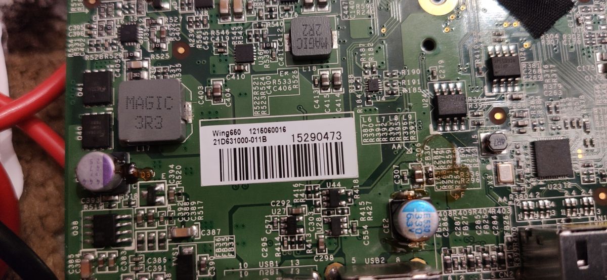

    Szukam schematu komputera POS (zintegrowanego)
    firmy: CLIENTRON
    model: WING650
    oznaczenie płyty: WING650
    tak wygląda komp:
    https://allegro.pl/oferta/terminal-dotykowy-15-win-10-sklep-kasa-ssd-11812161264
    a tak (na zdjęciach) wygląda płyta:
    Poszukiwany schemat komputera POS CLIENTRON WING650
    Ps.
    Komp nie uruchamia się. Jest napięcie zasilania (zewn 19 V) na płycie jest 5V, 3,3 V, 1,8 V, bios-uefi w porządku.
    Jednak płyta nie startuje.
    Pomocy !
    Dziękuję z pozdrawiam
    Tomasz

    Witam, niestety nie posiadam schematu do tego komputera, ale niepokoi mnie to zalanie/wyciek i ten kondensator, jakby lekko "wypuczony"...Proszę sprawdź czy trzyma pojemność i jak się da po ścieżkach oceń jaki układ filtruje. Pozdrawiam.
