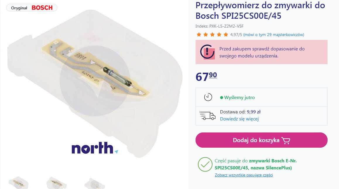

    Po chwili napełniania wodą zaświeca się kranik, następuje przelew przez otwór z boku wewnątrz zmywarki. Kontaktron nie reaguje na pole magnetyczne magnesu zbliżam (cały czas zwarty). Czy jest jeszcze jakiś hydrostat w tym modelu? Nie rozbierałem prawego boku.
    Wiatraczek widzę że się kręci.
    Po spuście wody z płaszcza zmywarka rusza.

    Jak zwarty to wymień kontaktron.

    Przepływomierz masz dostępny np. tu: :arrow: Link

    stiff12 napisał:
    może wymienię tylko bańkę w tym kontaktronie?
    Ta "bańka" to właśnie kontaktron.
  • #6 19897319
    stiff12
    To wiem, zamówiłem już, ale lutowanie tych bańiek to ciężko idzie.
  • #7 19897696
    alekt77
    A dlaczego chcesz lutować? Wymieniasz całą płytkę przepływomierza z kontaktronem. Odpinasz płytkę z zatrzasków na płaszczu, teraz sprawdź czy kontaktron reaguje na jakiś zewnętrzny magnes. Jeśli nie i nadal jest ciągle zwarty to odpinasz od płytki złącze z kablem i wyjmujesz płytkę z kontaktronem ze złącza i ją wymieniasz. Montaż odwrotnie.
    Nie widzę żadnego problemu. A jak masz problem z lutowaniem to zrób jak ci @alekt77 radzi. Najprostsze rozwiązanie.

    Po wymianie w/w elementu problem zniknął.
