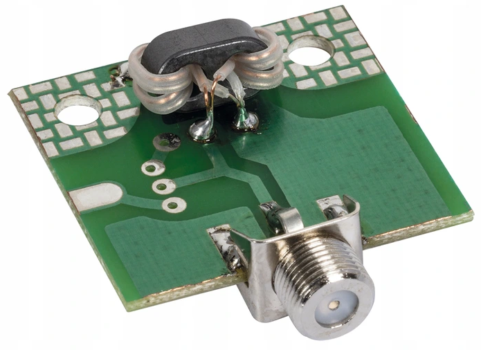

  • #11 19899271
    Ralf112
    Poziom 8  

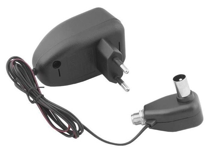

    gumisie
    Ralf112 napisał:
    Mam jeszcze jedno pytanie czy ten symetryzator nadaje się do anteny radiowej
    https://allegro.pl/oferta/symetryzator-anteno...-bc97e12c2130755aa386fe7e14ee7421a14291fbf951
    i ten zasilacz chyba na lepszy separator ?
    https://abcv.pl/pl/p/Zasilacz-antenowy-12V100mA-z-separatorem-SDC3/26729
    Jedna rzecz, wyklucza drugą.
    W przypadku anteny z symetryzatorem, nie stosuje się żadnych zasilaczy.

  • #23 19901284
    Ralf112
    Poziom 8  
    Widzę tu gorącą dyskusję , postaram się bardziej sprecyzować , w całej instalacji chcę użyć wtyków kompresyjnych typu F ponieważ w tedy połączenia są pewniejsze i stabilniejsze i nie trzeba nic rozbierać tylko przykręca się F-ke i po sprawie , dlatego szukam komponentów z wyjściami/wejściami na F . To że symetryzator i zasilacz się wzajemnie wykluczają to wiadomo i jak się ma jedną antenę podłączoną do jednego odbiornika to pewnie nie trzeba żadnych "udziwień" ale ja chcę do jednej anteny podłączyć rozgałęźnik na 3 odbiorniki radiowe więc wszyscy tutaj sugerują żeby dać wzmacniacz + zasilacz z separatorem (do zasilania wzmacniacza antenowego a nie symetryzatora w puszce anteny ) i stąd cała dyskusja .
    A teraz do rzeczy : mam nową antenę i w puszcze jest jakiś symetryzator do przykręcania kabla koncentrycznego ale nie ma wyjścia F tylko zaciski na śrubki wiec jak by szło to bym wymienił na taki z wyjściem na F (jak ten na zdjęciu a jak macie jakiś symetryzator o bardziej dobranych parametrach na wyjście F to proszę o link ) potem około 2 metry kabla pod dach (na strych) do wzmacniacza liniowego na kablu potem do separatora z zasilacza by zasilić wzmacniacz potem do rozgałęźnika a potem już 3 kable do odbiorników radiowych i tyle. Przedstawiłem to na schemacie , w tedy jeden z kolegów napisał że zasilacz z separatorem w plastikowe wtyczce antenowej jest "be" wiec znalazłem zasilacz z separatorem w metalowej obudowie pisze że ekranowany wiec niby lepszy choć droższy a poniżej podam linki do wszystkich komponentów po kolei których chciałbym użyć żeby pokazać to bardziej obrazowo :

  • #24 19901325
    gumisie
    Ralf112 napisał:
    Co do zasilacza to jakby ten z separatorem w czarnej plastikowe wtyczce antenowej nie byl by jednak taki zły to może bym go kupił
    On jest o wiele lepszy od tego impulsowego a jak dobrze trafisz, to pod tym plastikiem będzie w pełni ekranowany separator. Ja taki posiadam i wygląda identycznie jak ten ze zdjęcia.

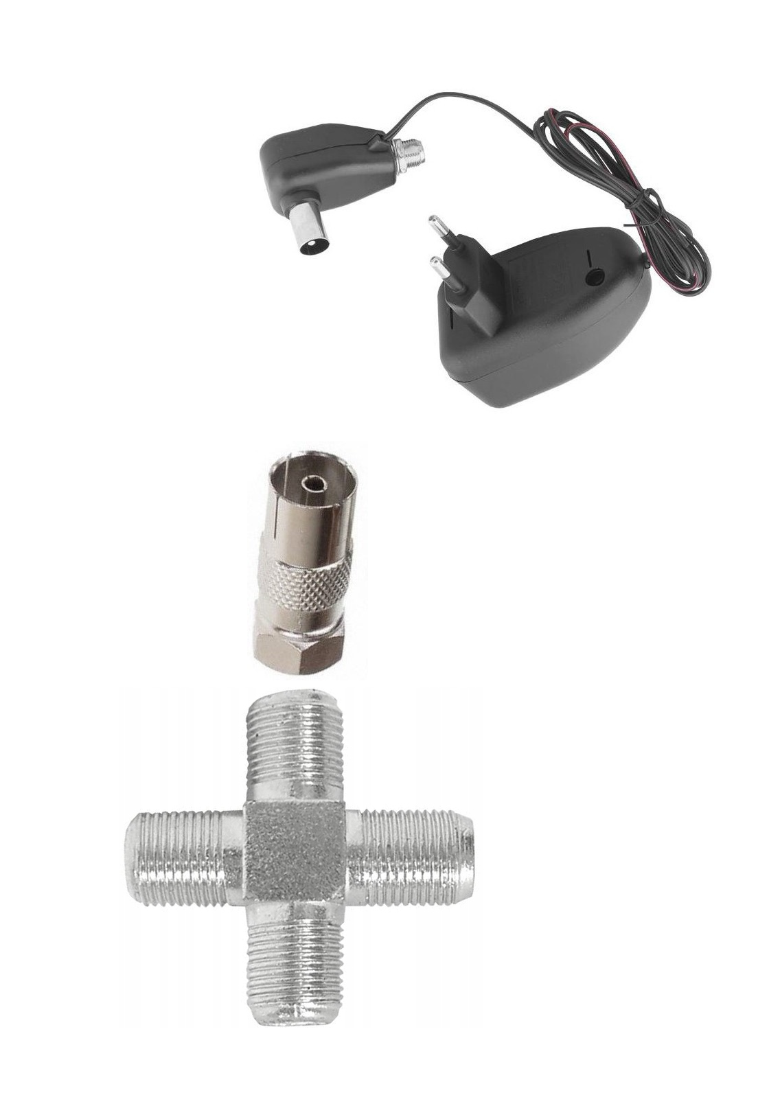

  • #25 19901357
    Ralf112
    Poziom 8  
    Dzięki . No to jednak kupię zasilacz z separatorem w czarnej plastikowe wtyczce antenowej , jest tańszy a do FM powinien być ok .
  • #26 19901368
    gumisie
    Moim zdaniem tak.
    Odbiorniki analogowe, są bardzo wrażliwe na zakłócenia pochodzące od wszelkich zasilaczy impulsowych.
    Co do rozgałęziacza, ja bym kupił np. taki: Rozdzielacz sygnału dla anteny radiowej: czy dedykowany czy uniwersalny?
    Cena to około 3zł. mały poziom tłumienia.

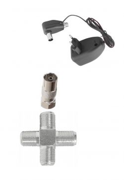

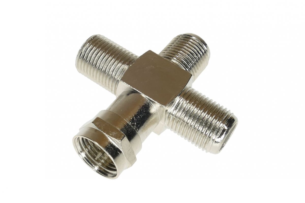

  • #27 19901787
    bratHanki
    Wymiana oryginalnego symetryzatora w puszce nie ma sensu bo co za problem przykrecić koncentryk na 2 śrubki? Poza tym gniazda F przy antenie zewnętrznej narazone są na wilgoć co może powodować zaciekanie wody do środka kabla. Czy ten wynalazek z 1 na 3 ma w sobie jakiś rozdzielacz czy chociażby układ dopasowujacy impemdancje czy tak na pałę 3 kable 75Ω sa podłączone do jednego?
    Poza przejściówką samiczka/F dodatkowe rzeźby nie sa potrzebne. Jeżeli odległość od anteny do pierwszego odbiornika nie przekracza kilku metrów to można zastosować aktywny rozgałęźnik .
  • #28 19901944

  • #29 19902034
    bratHanki
    Nie kolejne tylko zamiast. Zamiast wzmacniacza , rozgałęźnika i zasilacza Czy za każdym razem muszę takie podstawowe rzeczy tłumaczyć?
    Koszt porównywalny albo i mniejszy niż zakup wzmacniacza, zasilacza i rozgałężnika.
