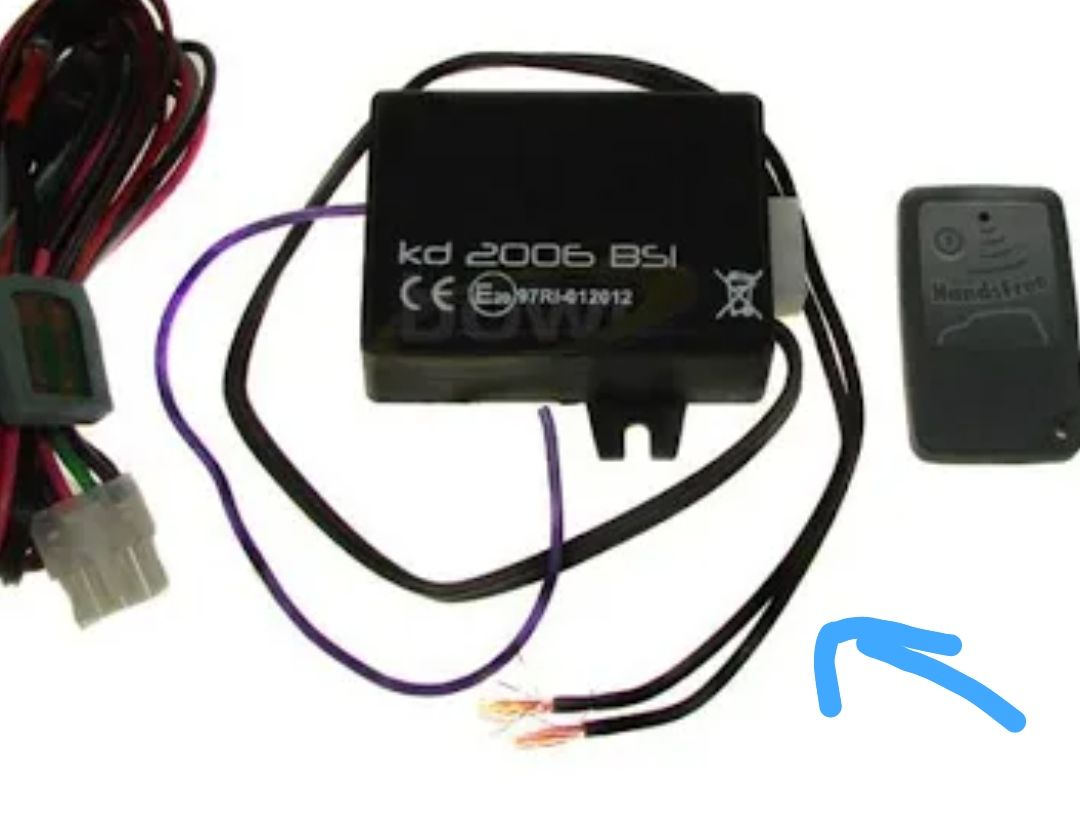

    Mam problem ostatnio w moim aucie blokada zapłonu KD2006 zaczeła szwankować, pilot nie łapie sygnału z odległości ok 5cm, postanowiłem że dezaktywuje to zabezpieczenie lub je usunę jednak nie wiem za co sie zabrać by nic nie namieszać. Proszę o pomoc, prosił bym o jak najłatwiejsze i proste rozwiazanie
    (dioda w pilocie swieci jednak nie jest to stałe światło, po uciażliwym znalezieniu sygnału dopiero zaświeci światłem stałym, mocniejszym)

    Centralka blokady KD2006 jest podłączana dwurzędową wtyczką oraz dwoma grubszymi, czarnymi przewodami na stałe. Możesz przeciąć te przewody i zlutować razem, a centralkę odłączyć. Lepiej jednak sprawdzić dokąd idą te dwa grube przewody. Z pewnością do końców jakiegoś przeciętego przewodu. Wtedy je odlutuj i zlutuj se sobą końce fabrycznego przewodu. Będziesz miał prawidłowo odtworzony przewód fabrycznej instalacji.

  • #4 19897327
    andrzej20001
    Dojdz po antenie do puszki i tam dwa grube są

    Ewentualnie ukryty przycisk i wprowadź urządzenie w tryb serwisowy.

    KD2006 ma podłączony do centralki przycisk serwisowy oraz diodę LED. Po przewodach od tych elementów możesz dojść do centralki. Zrozumiałe jest, że centralka jest schowana.

    Jak golf 4 to dużo rycia nie masz.Ogolnie po diodzie znajdziesz centralkę a potem jak wyżej opisane

    Idz po kablach. Pół godziny

    Zrobiłem jak mnie instruowaliście idziała, dzieki :)
