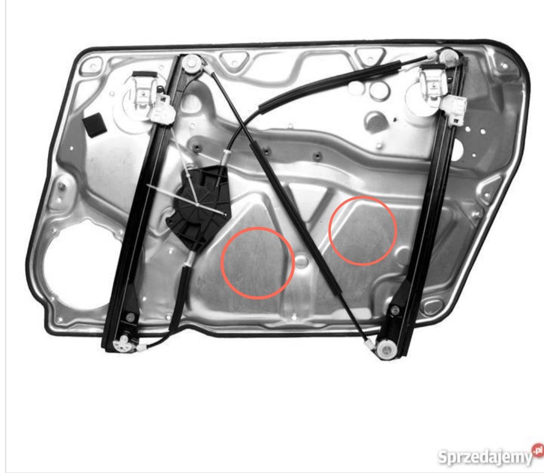

    Witam panowie, może ma ktoś passata B5 albo ogólnie ma wiedzę, czy mogę "bezkarnie" wykonać otwór w tej blasze która znajduje się pod tapicerką na dodatkowy woofer. Poniżej załączam zdjęcie poglądowe, a pomarańczowymi kółkami zaznaczyłem gdzie chciałbym mniej więcej ten otwor wykonać.
    https://obrazki.elektroda.pl/3297998200_1645384042.jpg

    Otwory zawsze na upartego można sobie ''wykonać'', ale jak się w nie włoży głośniki to co będzie z szybą? Zabieg raczej nie do wykonania bez kolizji głośnik-szyba.

    Głośnik będzie na dystansie z MDF. Głośnik nie powinien raczej wchodzić w głąb drzwi. Ewentualnie dałbym dłuższe śruby na mocowaniu dystansu i podkładki aby go oddalić jeszcze w stronę kabiny. Wokol wtedy powstanie co prawda przerwa między dystansem a blacha lecz wtedy bym to uzupełnił po swojemu. Czy takie coś mogloby się udac?

    Tak jak w poprzednim przypadku nawet jak wszyscy będą Ci odradzać taki montaż, to zrobisz po swojemu, więc po co pytać? Lepiej zamiast 2 kompletów badziewnych DSK kup jeden dobry zestaw, zamocuj go jak należy i przygotuj drzwi, a wtedy będzie to miało ręce i nogi!

    Ogólnie te Dsk nie są tragiczne, za 279 zł mogą być, dziś to są śmieszne pieniądze. Mógłbyś podać kilka propozycji na co by je wymienić ewentualnie, skoro koledzy mi odradzają montowania dwóch wooferow? Dodam że moj wzmacniacz na kanał ma przy 4 Ohm 70 Wrms.Nie mam jakiegoś parcia na to, głównie chciałem uniknąć montażu ich w tylych drzwiach bo po co mi one tam.
