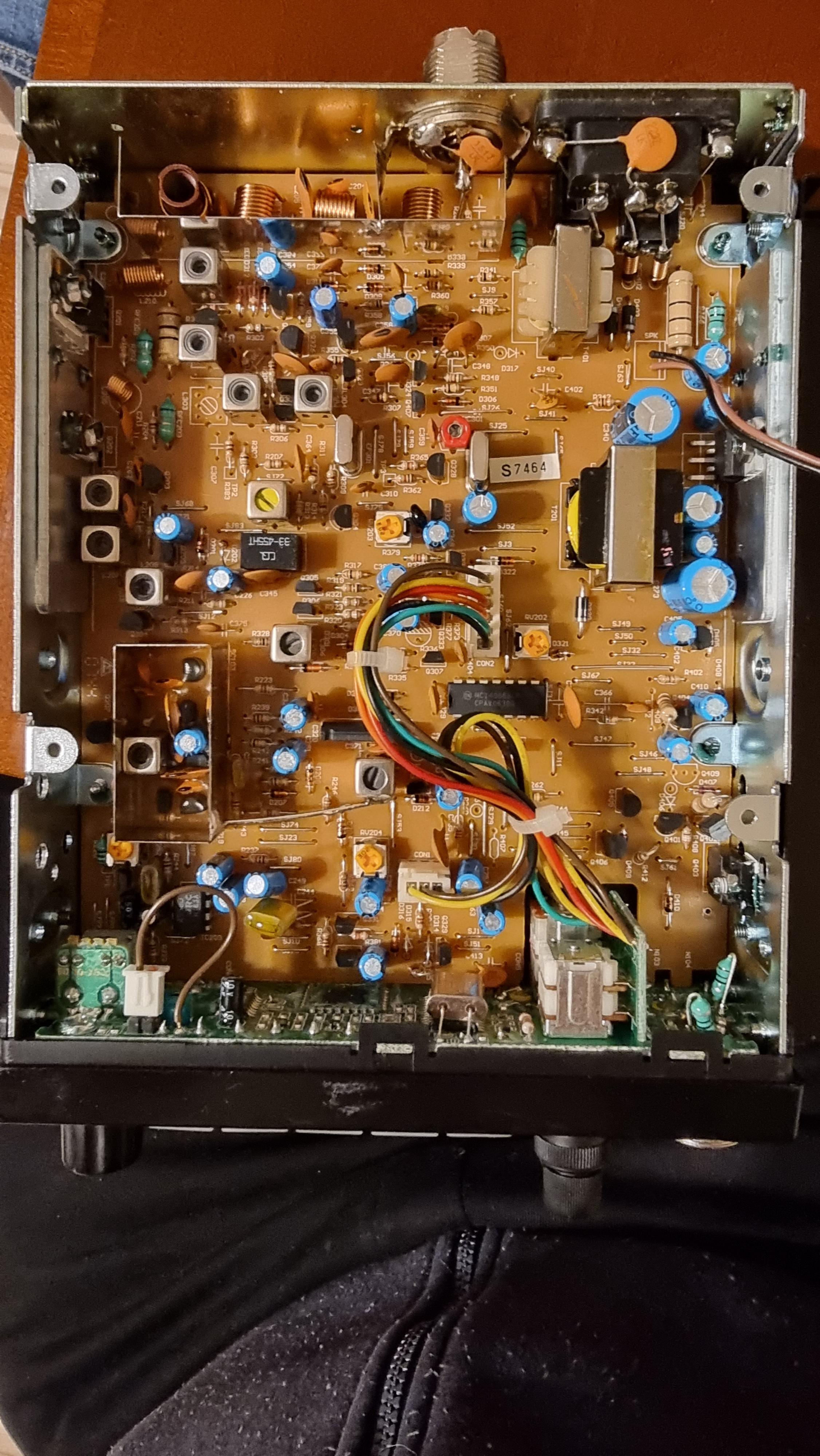

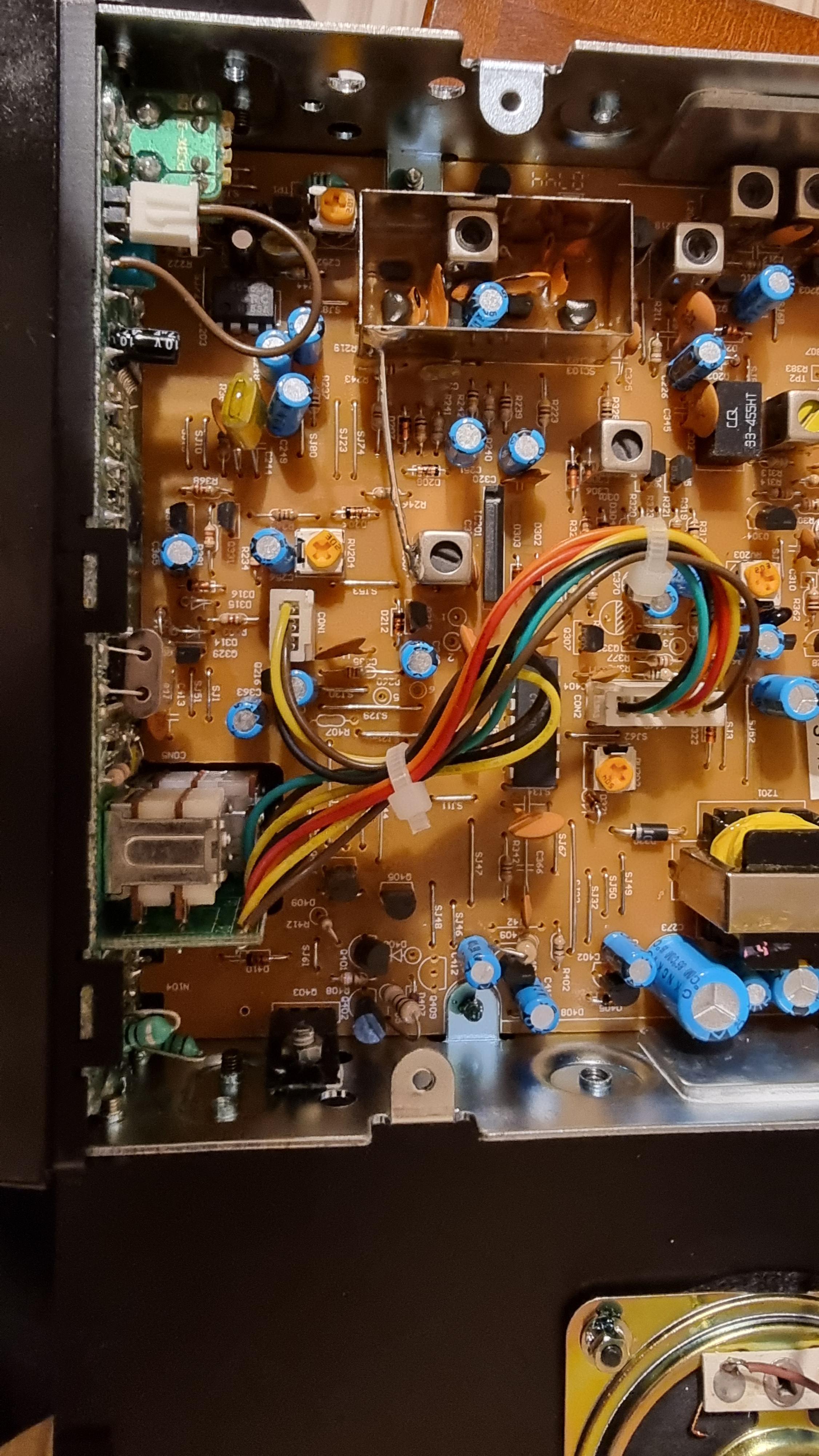

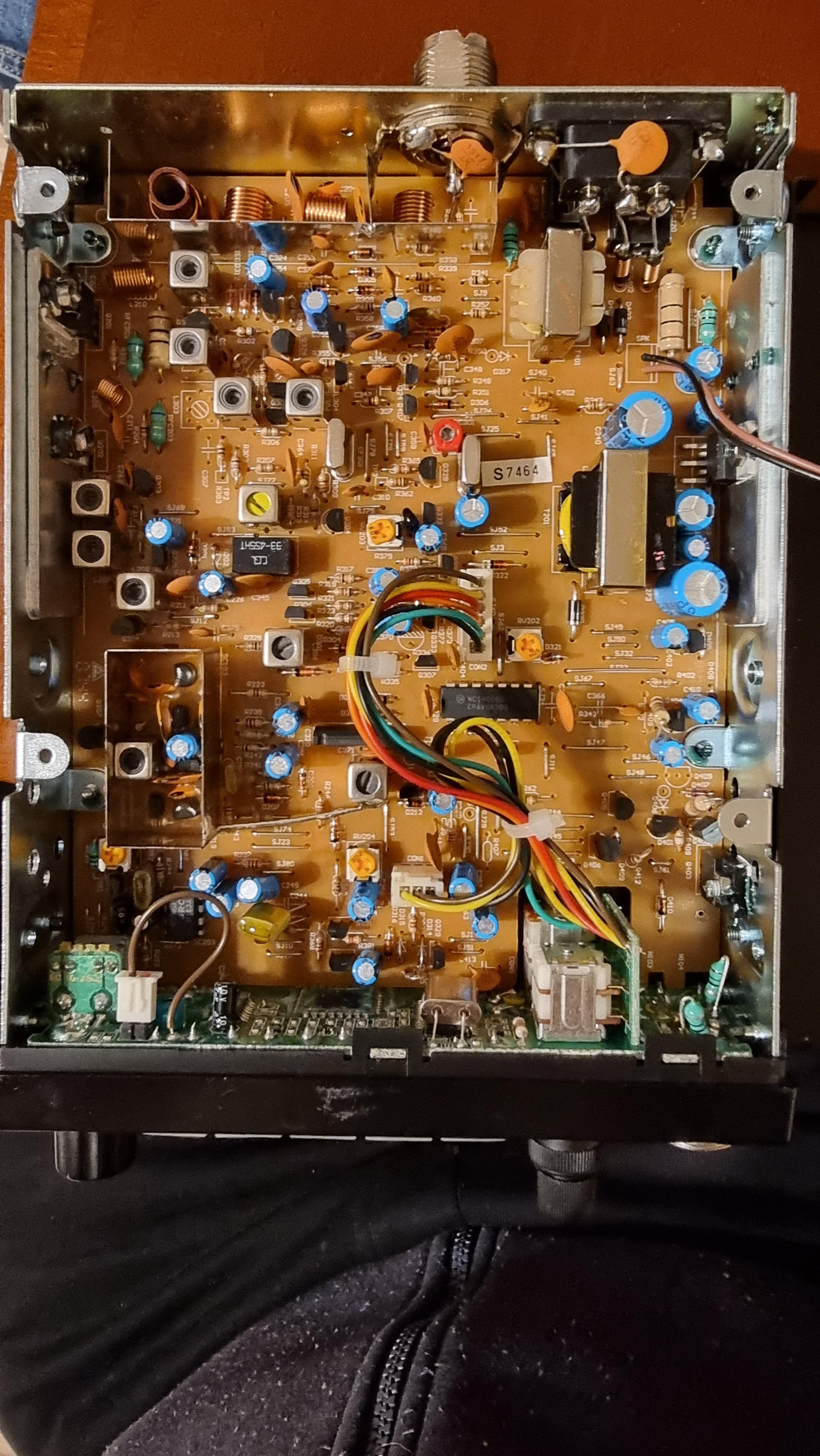

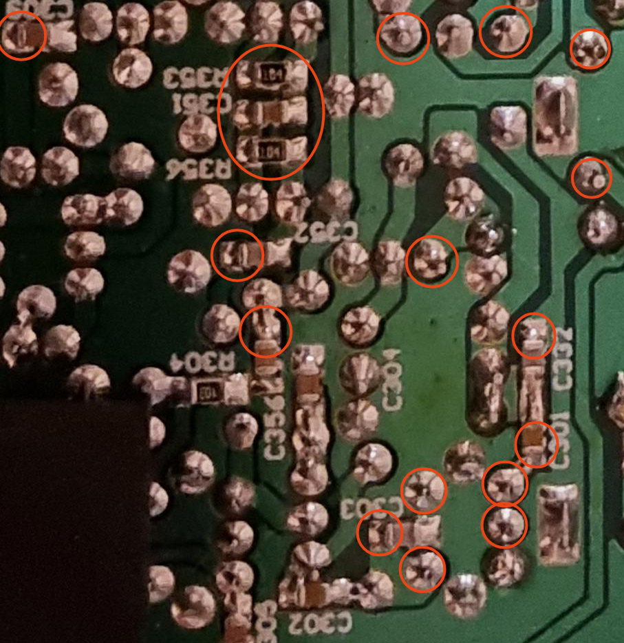

    Jak dla mnie radio samo już się zdiagnozowalo. Zimne luty, które puszczają pod wpływem temp i kręcenie VCO nie powinno być akceptowalne w tym przypadku. P. S. poprawka. Miałem na myśli kwarc 3.15, bo tam jest inna synteza. Myślę, że zdjęcie płyty ukaże dramat co robi brak ołowiu w spoiwie lutowniczym, gdyby autor zapodał fotkę.
  • #11 19912199
    aro3
    Przesyłam fotki radia. Wygląda OK.
  • #12 19912244
    atrix55
    Poziom 25  
    Włącz i czekaj jak wystąpi wada o której piszesz.Jak przestanie działać zacznij płytę główną przyciskać, stukać jakimś ołówkiem czy innym elementem z plastyku od strony ścieżek.
    Jeżeli jest zimny lut znajdziesz okolicę gdzie występuję. Poprawienie lutów przynosiło zawsze usunięcie usterki. W okolicy filtrów trzeba uważać by nie przegrzać nóżek.

    Hektar Zahle.r
    Poziom 30  

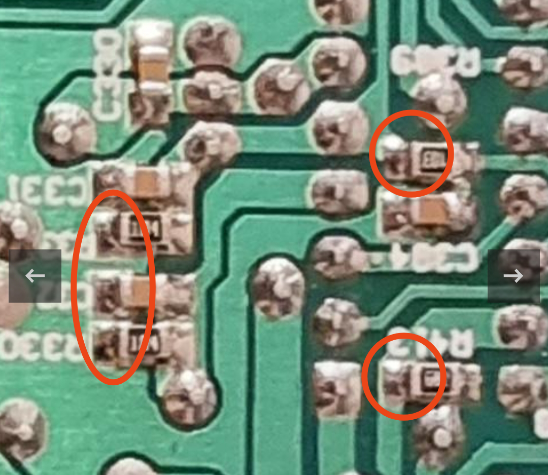

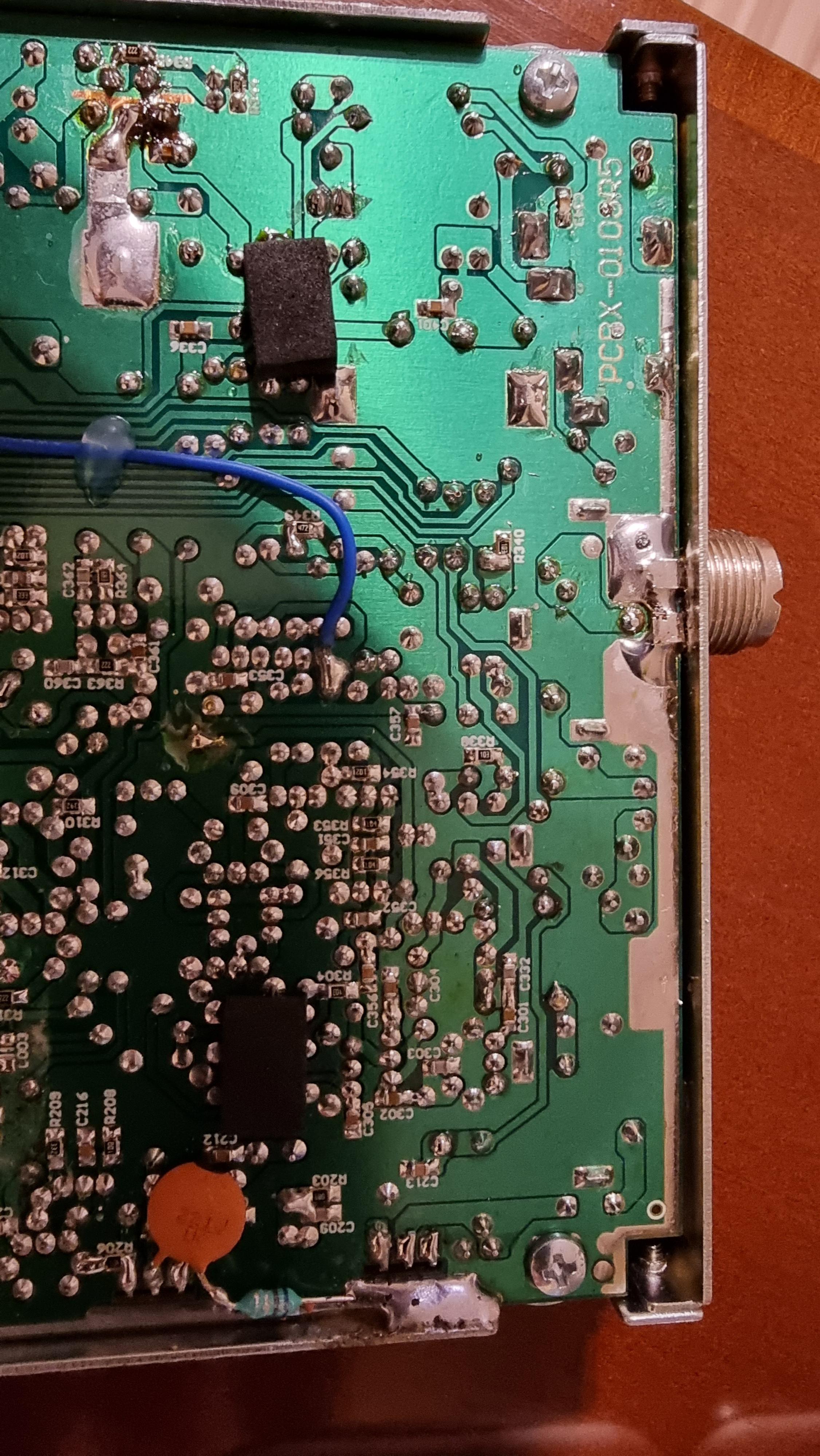

    Elementy SMD katastrofalnie polutowane ! Już wiesz o czym mówię ? Jeszcze trochę, to same poodpadają. Na elementach przewlekanych również to samo - dramat. Brak ołowiu w spoiwie lutowniczym plus niedbały montaż i teraz kwiatki wychodzą.
