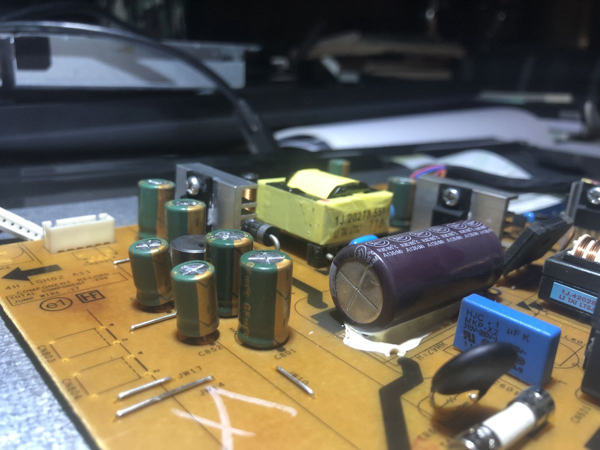

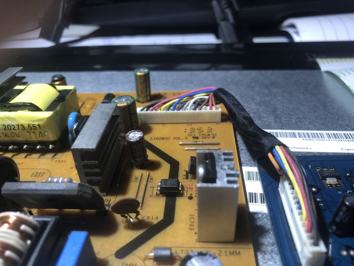

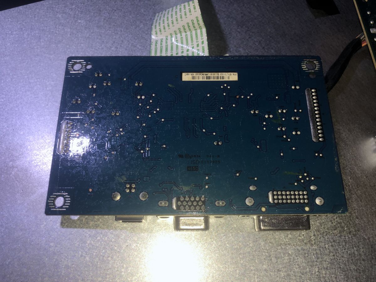

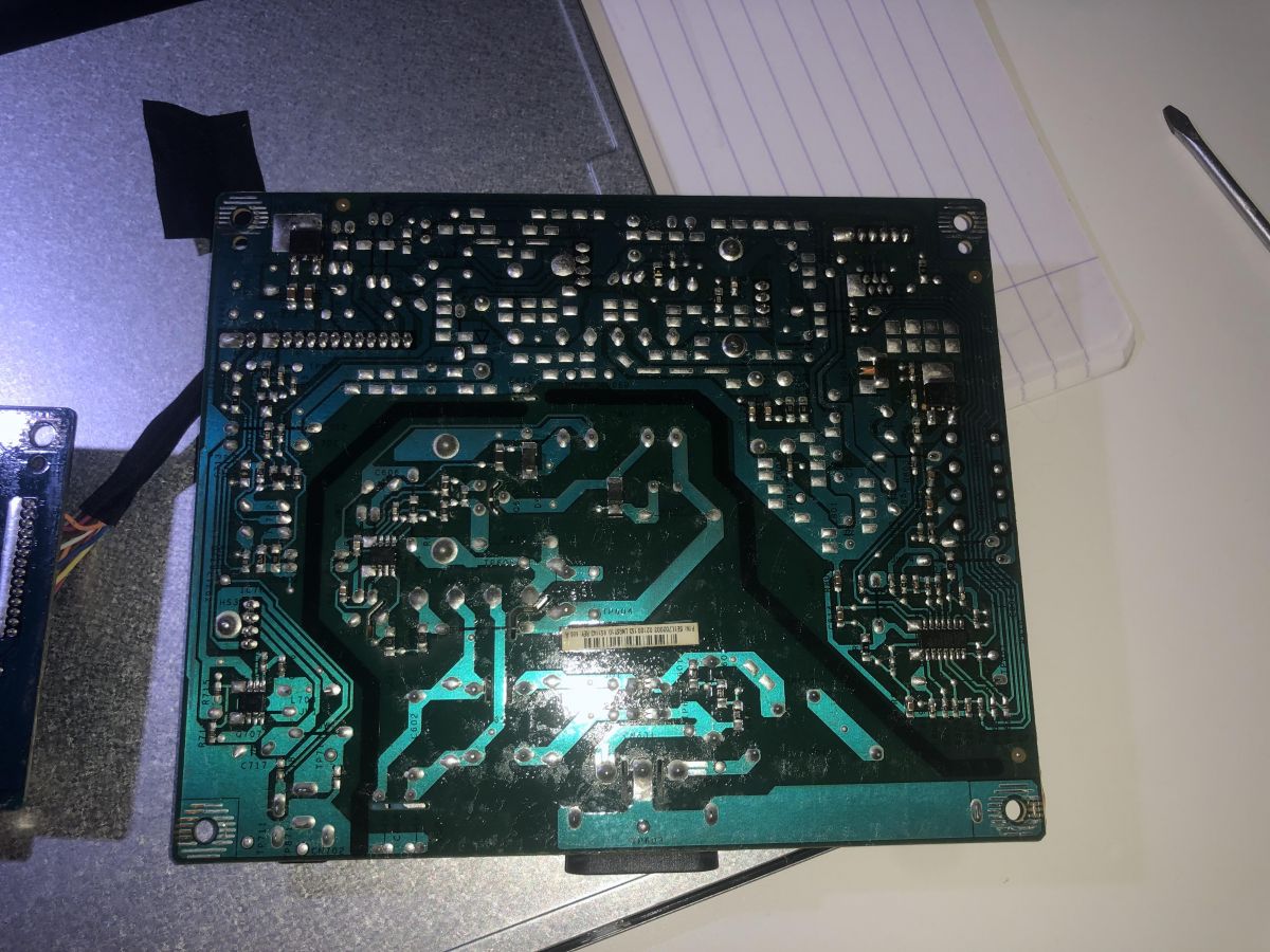

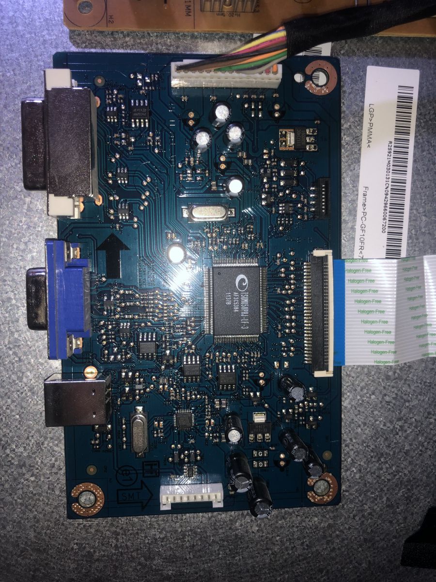

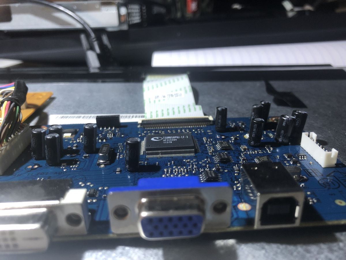

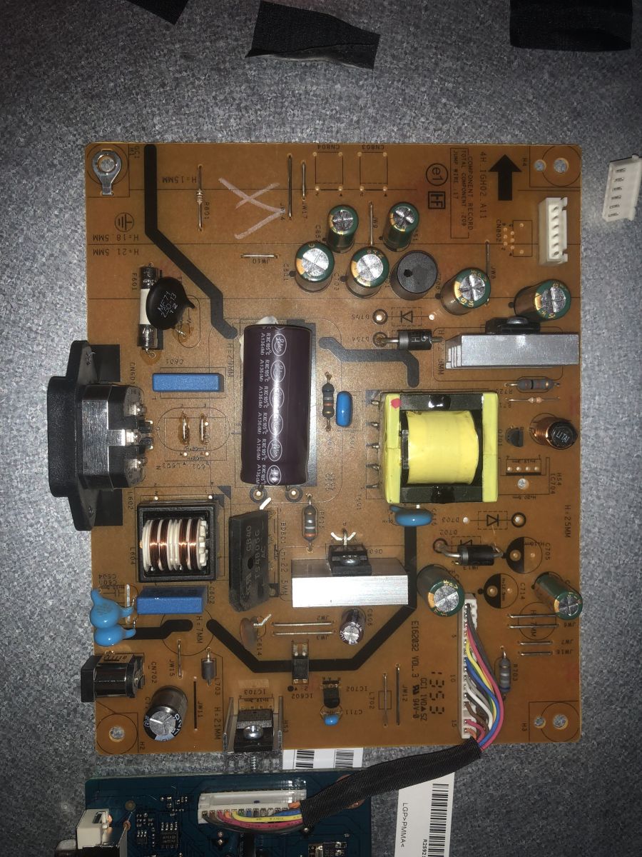

    Mam problem z moim monitorem od kilku dni. Po włączeniu komputera monitor wyświetla pulpit na ułamek sekundy po czym gaśnie, nie wyświetla nawet opcji wbudowanych monitora (zmiana jasności itp.) Czy da się coś z tym zrobić?
    Przesyłam zdjęcia płytek.

  • #3 19897773
    KacperJ1
    eurotips napisał:
    Świeciłeś latarką? może tylko podświetlenie sie wyłacza.
    Sprawdziłem teraz pod światłem latarki i tak samo. Żadnego obrazu.

  • #5 19898013
    KacperJ1
    eurotips napisał:
    Tam podświetlenie to listwa listwa LED składająca się z 5 "kawałków"
    Pada jedna dioda i wyłaczany jest cały pasek ale w tym modelu prawdopodobnie wyłaczenie podświetlenia może powodować wyłaczenie procesora obrazu. Trudny w naprawie bo ma wiele różnych wersji i dlatego jest tak dużo ofert na uszkodzone w bardzo atrakcyjnych cenach.
    Szukaj rozbitka jak matryca dobra.
    która to płytka dokłanie?
