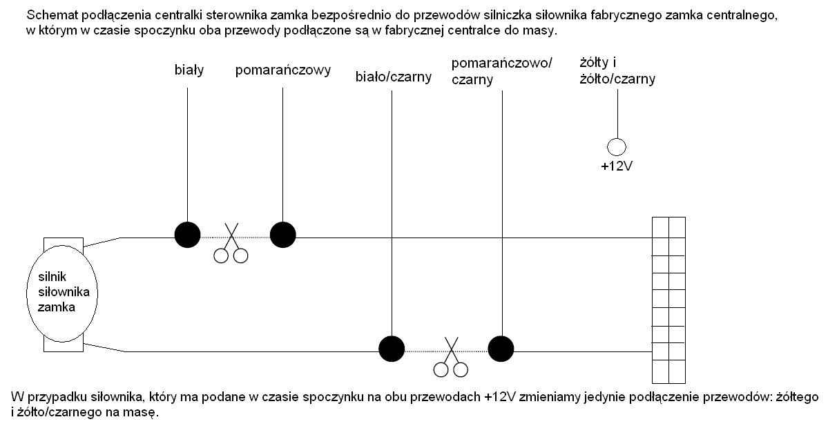

    Witam potrzebuje pomocy jak zamontować sterowanie uniwersalne centralnego zamka w Peugeot 407 jestem zielony w temacie zakupiłem uniwersalny sterownik Dexter

    To się wyklucza, bycie zielonym i podchodzenie do dewastacji instalacji elektrycznej. Nie lepiej naprawić ori centralny zamek niż wprowadzać w życie takie "modernizację". Nie jest z mojej strony to jakaś pruba zdykredytowania Twojej osoby, lecz z doświadczenia wiem, że trwalszym rozwiązaniem jest naprawa ori systemu niż pakowanie na siłę jakiegoś chinola, który padnie za pół roku.

    Ori kluczyk był z pilotem. Jeżeli masz bez niczego, to jest to kluczyk awaryjny. Kup nowy "czysty" klucz i każdy elektronik go zakoduje. Będziesz zadowolony z takiego rozwiązania. Jeżeli masz podstawową wiedzę z zakresu elektryki to bierz się do pracy. Podpinasz plus, masę i sterowanie z zamka. Koniec.

    Sterowanie zamkiem najłatwiej zrobić przecinając przewody idące do siłownika zamka w drzwiach kierowcy. Oczywiście przecinasz przy wtyczce na BSI.
    - Montaż uniwersalnego sterowania centralnym zamkiem Peugeot 407
    Jeśli chodzi o kodowanie nowego kluczyka to nie jest to takie oczywiste jak podpowiada kolega Kaziu1991. W zamiennikowych kluczykach najczęściej nie działa pilot. To znaczy nie daje się zsynchronizować z BSI. Peugeot 407 to dziwny wynalazek.
