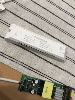

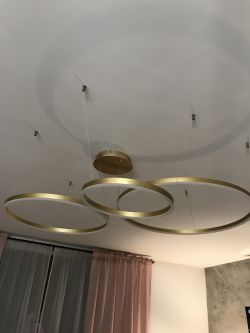

    Witam. Mam problem z oświetleniem , kiedy kupiłem oswietlenie, wszystko było ok, po jakimś czasie gdy sterowalem pilotem było słychać zgrzytanie tak jakby iskrzenie czy coś z lampy, aż w końcu zgasła. Obstawiałem zasilacz, sprzedawca przysłał mi nowy zasilacz, lecz nie pomogło, Oświetlenie LED nie działa - zgrzytanie, iskrzenie, wymiana zasilacza. Problem z przewodami. Oświetlenie LED nie działa - zgrzytanie, iskrzenie, wymiana zasilacza. Problem z przewodami. Oświetlenie LED nie działa - zgrzytanie, iskrzenie, wymiana zasilacza. Problem z przewodami.

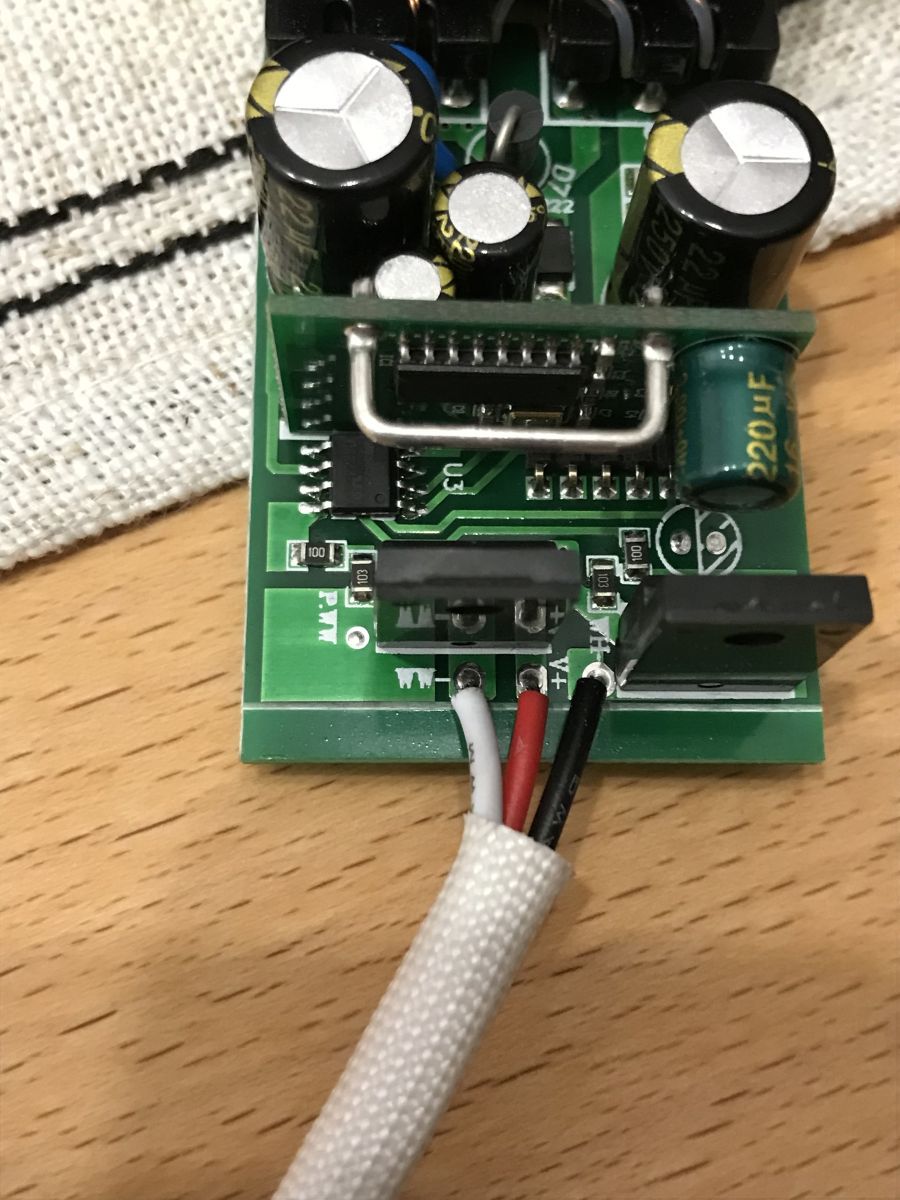

    Zasilanie dochodzi, lecz wychodzące 3 kabelki z zasilacza, czarny, biały, czerwony, kiedy włączę światło, czerwony i biały przewód, po przyłożeniu probówki, swieci, czyli przewodzi prąd, lecz czarny nie zapala probówki, nie wiem czy to istotne ale może ktoś z was będzie wiedział jak to ugryźć . Z góry dzięki za pomoc

    Skoro wymieniłeś zasilacz na nowy, to ja obstawiam przepalenie diod LED. Zostaje Ci raczej wymiana na nową lampę, oczywiście zakładam, że ten nowy zasilacz podpiąłeś tak samo. Pozdrawiam
