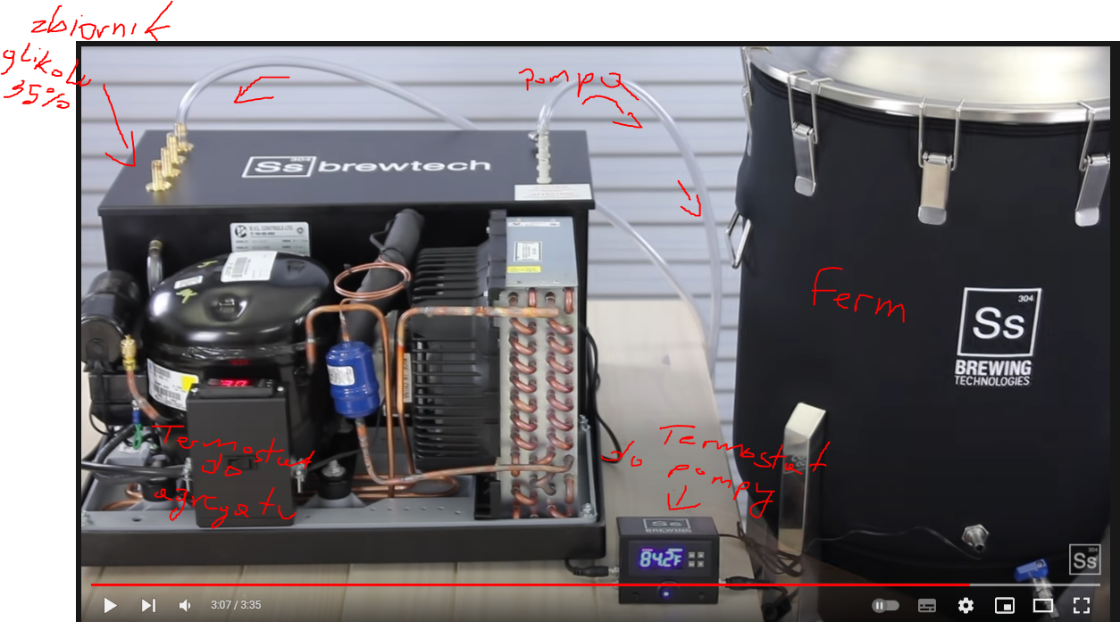

    chciałbym zbudować chiller glikolowy do domowego warzenia piwa i chłodzenia piwa do tapa. O ile elektronike później do tego jestem w stanie ładnie dorobić o tyle na chłodnictwie i automatyce na tyle sie nie znam żeby dobrać wszystkie elementy samodzielnie. Powinienem jeszcze obliczyć moc chłodniczą wymaganą dla tego projektu, ale śmiało można założyć z góry że potrzebne będzie około 200W dla -15stopni, bazując na komercyjnych rozwiązaniach. Tak więc agregat ma za zadanie utrzymać temperature -4 stopni w zbiorniku około 17-20l substancji glikolowo propylenowej rozrobionej z wodą(35%glikol do 65% woda). Finalnie chciałbym mieć termostat cyfrowy który będzie włączać/wyłączać kompresor aby utrzymać w zbiorniku z chłodziwem wybraną temperature w przedziale -4 a X stopni. Pompy i regulacje do dalszego chłodzenia cieczą w fermentatorach czy złącza do tapa w kuchni, a także sterowanie elektroniką mam zamiar później sam zaprojektować na spokojnie, to nie stanowi problemu. Końcowo będe chciał zamknąć wszystko w obudowie, tak więc długość/szerokość/wysokość zbiornika będą zależć od rozmiarów agregatu chłodniczego. Testy zbiornika, z czego zrobić przeprowadze na samym końcu, w najgorszym wypadku wykorzystam lodówke turystyczną. I tutaj pare pytań do was. Zakładając że będe kupować nowy agregat chłodniczy(razem z skraplaczem), to zostaje kwestia kapilary, filtru i parownika.
    1. Czy dobieranie kapilary np. za pomocą
    Link
    ma sens? Czy lepiej dodać pare % do długości kapilary ze względu na straty ciepła.
    2. Parownik chciałbym wykonać z rurki miedzianej w postaci cewki/chłodnicy zanurzeniowej/wężownicy. Jeżeli długość parownika ma znaczenie, a zakładam że ma, to w jaki sposób moge to obliczyć.
    3.Czy długość za parownikiem do kompresora też jest istotna?
    4. To jest drobnostka, bo jeszcze na temat filtrów nie czytałem, ale zakładam że będzie mi potrzebny, jak ktoś mógłby od razu podrzucić w jaki sposób dobrać, będe wdzięczny
    5. Jakiekolwiek sugestie? czegoś brakuje w moich przemyśleniach? Może coś powinienem wziąć pod uwage?
    W podsumowaniu powiem od razu że kupienie takiej chłodziarki to jest koszt mniej więcej 4-5k zł, natomiast zrobienie samemu zmniejsza ten koszt o szacunkowo o połowe, oczywiście o ile projekt wyjdzie. Plus taki że naucze sie jak projektować taki układ w zależności od mocy chłodniczej agregatu i będzie materiał dla miłośników piwowarstwa. Luty i uzupełnianie gazem dałbym do zrobienia pewnie do jakiegoś serwisu. Dodałem rysunek poglądowy o co mi dokładnie chodzi razem z zdjęciem rozwiązania komercyjnego. Dobór elementów do chiller glikolowego - warzenie i chłodzenie piwa, moc 200W, termostat cyfrowy
    Pozdrawiam serdecznie!

    Podpowiem kilka moich sugestii, mogą być dziwne/błędne/skomplikowane/bez sensu. Skreślić niepotrzebne.
    Sterowanie temperaturą przez wyłączanie i załączanie agregatu szybko może doprowadzić go do śmierci.
    Pierwsze co powinieneś wiedzieć to jaką minimalną temperaturę zakładasz w układzie. Piszesz o -4, czyli temperatura odparowania przynajmniej -10°C, teraz temperatura skraplania, trzeba pewnie założyć jakieś 35-40°C dla bezpieczeństwa. I tu kluczowa kwestia, jakiej mocy chłodniczej ma być ten układ. Czyli jak szybko określoną ilość Warki musi schłodzić. Z tego już będzie można policzyć masowy przepływ czynnika a potem z tego dobrać wydatek objętościowy sprężarki.
    Co do sterowania temperaturą, ja bym zrobił tak żeby agregat dochładzał zbiornik z glikolem np do -15°C i tam dać prosty termostat regulowany. A temperaturą glikolu puszczanego do zbiorników z piwem regulować za pomocą zaworu 3D, tak jak robi się to w ogrzewaniu podłogowym.
    Aaa, i mała sugestia, jeśli moc chłodnicza wyjdzie kilka kW, to lepiej będzie jak użyjesz TZR albo EZR zamiast kapilary. Bo to założone przez ciebie 200W to tak trochę mało mi się wydaje. Układ ma tylko utrzymać stałą niską temperaturę, czy najpierw schłodzić np 30l piwa z 30°C do 0 w krótkim czasie?

    Sterowanie w takim razie możliwe że do zmiany, dlatego też pytam :)! Tak na parowniku zakładam że powinno być -14 żeby w zbiorniku ciecz miała -4. Moc chłodnicza wydaje mi sie że 200W wystarczy patrząc na komercyjne rozwiązania i przy założeniu że maksymalnie będe chciał fermentować/robić cold crash do 140litrów. Liczyłem też w przybliżeniu na jakiejś stronie producenta przemysłowych agregatów chłodniczych i mniej więcej by sie zgadzało. Co do temperatury skraplania to patrząc na rozwiązania gotowe agregatów tj. np. Dobór elementów do chiller glikolowego - warzenie i chłodzenie piwa, moc 200W, termostat cyfrowy
    mam z góry dane informacje.
    Pompy do fermentatorów będą sterowane termostatami i załączane przy wzroście temperatury. A samo chłodziwo glikolowe chce mieć na -4 stopnie(oczywiście z jakąś możliwością sterowania), bo cold crash powinien być robiony do 1-5 stopni. Natomiast sama fermentacja to jest jakieś 6-12, w zależności od dróżdży. Myślałem o TZR, EZR, ale to zwiększy koszty, kapilara jest tańsza i jak będzie dobrze dobrana to w zasadzie nieawaryjna, no i przy małej mocy nie powinno być problemu. I dzięki za podpowiedź!

    Więc jeżeli chodzi o proces to 3 rzeczy trzeba wziąć pod uwage, kolejno:
    1. Chłodzenie brzeczki - czyli po zrobieniu naszego wspaniałego wywaru w garnku trzeba go ostudzić do temperatury fermentacyjnej, załóżmy że 8 stopni. Najbardziej szkodliwa jest temperatura w przedziale 70-90 stopni, ciężko powiedzieć po ilu minutach zacznie wytwarzać sie DMS. Ale to nie jest problem bo zrzucenie do 50 stopni idzie bardzo szybko czy to garnkiem w wannie, czy ewentualnie wężownicą i kranówką. Potem można wrzucić na agregat chłodniczy i zejść do zamierzonej temperatury. Lub można tutaj wykorzystać wymiennik ciepła płytowy i chłodzić przy przelewaniu z garnka do fermentatora za pomocą wymiennika i chillera. Drugi krytyczny zakres temperatur to 35-25 stopni, gdzie można zainfekować piwo, dlatego też chcielibyśmy przyspieszyć proces chłodzenia, ale nie ma założeń czasowych. Powiedzmy że im szybciej tym lepiej. Tutaj występuje dużo czynników gdzie można zepsuć piwo.
    2. Sama fermentacja to utrzymywanie stałej temperatury przez dni/tygodnie w fermentatorze. Zakres temperatury fermentacji jest zależny od rodzaju użytych drożdży i samej fermentacji. Ale można śmiało tutaj założyć że temperetura między 6-12 stopni dla dolnej fermentacji, dla górnej 16-24stopnie.
    3. cold crash - gwałtowne schładzanie piwa. Pozostałości drożdży i inne osady zbierają sie na dnie fermentatora żeby sklarować piwo. Podejścia są różne, natomiast możemy założyć że do 12h temperatura 2 stopnie.
    Moje założenie jest takie że agregat powinien być w stanie obsłużyć fermentatory 2x14gal, czyli 2x53litry=106l. Zakładając że chciałbym kiedyś rozbudować zestaw lub może zrobić większą partie, ewentualnie chłodzić sobie przewody do tapa w kuchni, 1bbl fajnie jakby dało rade chłodzić co wynosi 159litów. Minimum raczej nie istotne, ale jeżeli tak to 2x15litrów.
    Zbiornik na wode+glikol zakładam około 17-20 litrów żeby nie być ograniczonym od długości przewodów do chłodzenia fermentatorów i żeby zapewnić stabilniejszą prace. Temperatura zamarzania roztworu 35%glikol 65%woda to około -17.
    Druga funkcja to jest schładzarka przewodów do "nalewaka". Zasada jest identyczna tylko zamiast przepompowywać chłodziwo przez fermentator, to przewód od kega i chłodziwa jest prowadzony w izolacji i dochładza sie podczas drogi do tapa. Natomiast jeżeli powyższe założenia do warzenia zostaną spełnione, to jest to pikuś i nie będzie najmniejszego problemu.

    Czyli w najbardziej wymagającym przypadku, chłodzenie nastawu z ok 35 do tych 6 stopni w czasie 12h wychodzi mi średnia moc chłodnicza ok 460W. Trzeba uwzględnić to że nastaw na początku oddaje ciepło do otoczenia sam z siebie, ale potem się sam ogrzewa.
    Mając układ z zaworami 3D możesz prowadzić dwa niezależne procesy z różnymi temperaturami. Jeden obieg może schładzać do 2°C w celu wytrącenia drożdży a drugi może utrzymywać stałe 20°C dla fermentacji.

    Chyba nie do końca rozumiem Twój pomysł z zaworem 3d, bo to mi sugeruje bezpośrednie chłodzenie agregatem, a nie nie roztworem który agregat schłodził. Jak spojrzysz na zdjęcia które podesłałem w pierwszym poście to chciałem po prostu dać dwie pompy(np. akwariowe) do zbiornika z chłodziwem załączane oddzielnymi termostatami w zależności od temperatury w fermentatorach, ale jest to układ już który nie jest jakkolwiek połączony z samym agregatem. 460W dla jakiej temperatury odparowania Ci wyszło i jak to policzyłeś? czysta ciekawość, czegoś sie naucze przy okazji. Agregat też zawsze zaczyna prace z fermentatorami dopiero kiedy ma schłodzoną ciecz na -4stopnie w swoim zbiorniku. No i rzecz która mnie dalej ciekawi, to jak obliczyć wielkość parownika i czy obliczenie kapilary przez podesłaną wyżej strone ma sens. Ohh, no i oczywiście jak rozwiązać włączanie wyłączanie agregatu. Bo wydawało mi sie że lodówki działają na podobnej zasadzie, czyli czujnik ogarnia że jest zła temperatura, załącza agregat, schładza do określonej temepratury i wyłącza. Dodaje zdjęcie jak to wygląda w rozwiązaniach istniejących na których sie wzoruje.
    Oczywiście przewody od pompy do fermentatora też będą zaizolowane żeby nie traciły temperatury. A w środku fermentatora jest wężownica z stali nierdzewnej, co wygląda mniej więcej tak
    wszystkie fermentatory są tak chłodzone jak coś. zazwyczaj wężownica ma 6m i 3/8" średnicy, chyba że fermentatory są większe, wtedy wężownica jest odpowiednio dłuższa.

    Wiesz jak są podłączone rozdzielcze do ogrzewania podłogowego?
    Jest tam zawór 3D mieszający oraz pompka. Układ pilnuje by za pompką było zawsze np 28°C, mimo że na zasilaniu będzie 30 lub 60°C wtedy zmienia się kąt otwarcia zaworu i zmienia się ilość ciepłego czynnika wtłaczanego do układu.
    U ciebie bym zrobił identyczne ale w drugą stronę. Mając zasobnik z glikolem -4°C i zawór 3D możemy kontrolować temperaturę za pompką w zakresie od -4°C do temperatury układu chłodzonego.
    A jak policzyłem moc? Objętość cieczy (zakładamy że to woda i ma 1kg/dm³) razy ciepło właściwe razy ∆T i dzielone przez czas. To są takie zgrubne obliczenia ale pozwalają na szybko określić potrzebną moc.
    Co do kapilary, to nigdy nie robiłem układu na kapilarze, ale wiem że jak dasz za długą to będzie większe ∆P przez co spadnie temperatura odparowania, zwiększy się przegrzanie (to jest zagadnienie z którym musisz się zapoznać, bo zalanie sprężarki to szybka droga do jej uśmiercenia, dlatego ja bym poszedł w TZR) i finalnie zmniejsza się moc chłodnicza.
    Tak, lodówki tak działają, twój układ też tak może działać, jeśli sprężarka wytrzyma takie taktowanie to czemu nie.
