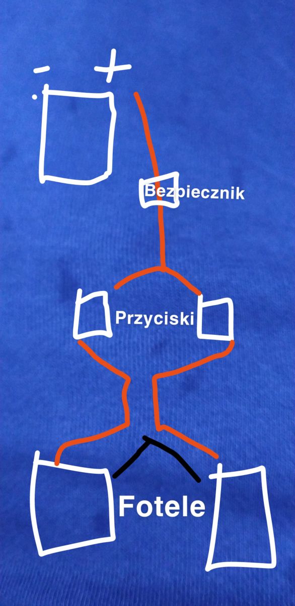

    Witam, podłączyłem grzane fotele (z foteli wychodzi + i -) następującą, masa poszła do śrubki fotela, plus od akumulatora (z gniazdem bezpiecznika po drodze) do przycisku i z przycisku na fotel, czy muszę dawać przekaźnik? Jak tak to jaki? I pomiędzy przełącznikiem a akumulatorem czy pomiędzy przełącznikiem a fotelem? Jak go podłączyć? Dodaje schemat zrobiony na szybko Czy muszę dodać przekaźnik? Problem ze słabo podgrzewanymi fotelami.

    Dziarski Hank
    Poziom 34  
    To zależy od obciążalności styków przełącznika - czy jest to przełącznik do przełączania sygnałów czy wysokich prądów.
  • #3 19898753
    Wojtaz11
    Nie no to jest zwykły do grzanych foteli z Vectry B to chyba do przełączania sygnałów
