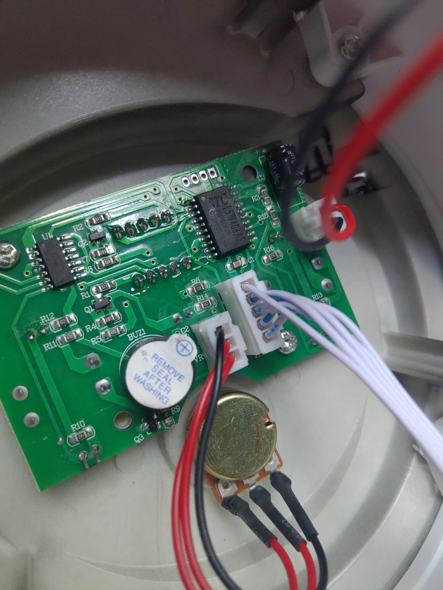

    Czy ktoś z kolegów wie co to są za obiawy w frezarce do paznokci model BL07, po zwiększeniu mocy potencjometrem zaczyna się awaria, sygnał dźwiękowy oraz praca pulsacyjna, proszę o opinie, na filmie widać pracę frezarki.

    Witam. Bez zdjęcia obudowy i obejrzenia, a być może też pomiarów, ciężko będzie powiedzieć coś więcej. Jak zachowuje się urządzenie bez podłączonej rączki? Załącza się? Sygnalizuje jakiś błąd? Może to jakiś problem z enkoderem wyboru prędkości, może coś z zasilaniem lub zanieczyszczeniami w uchwycie frezu, które utrudniają swobodną pracę mechaniczną narzędzia.

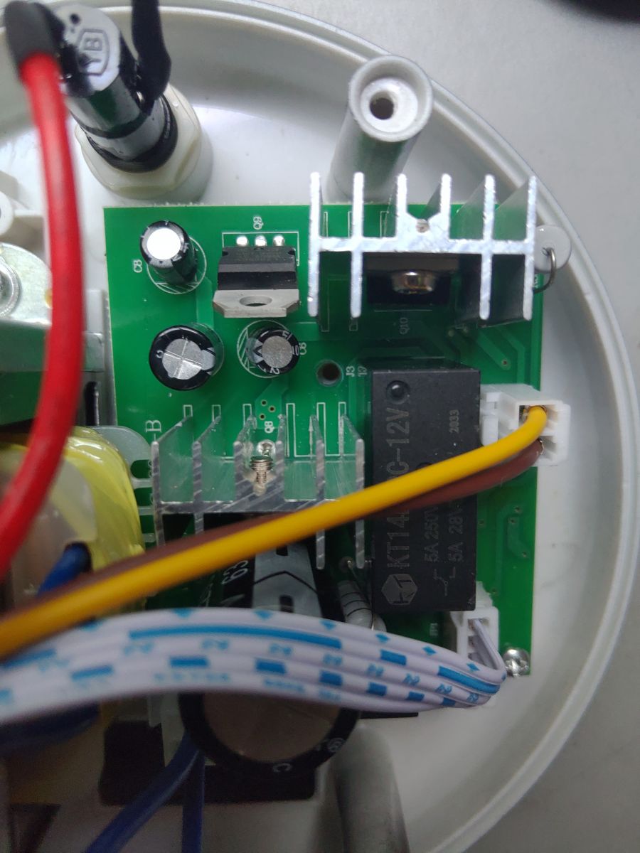

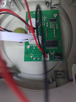

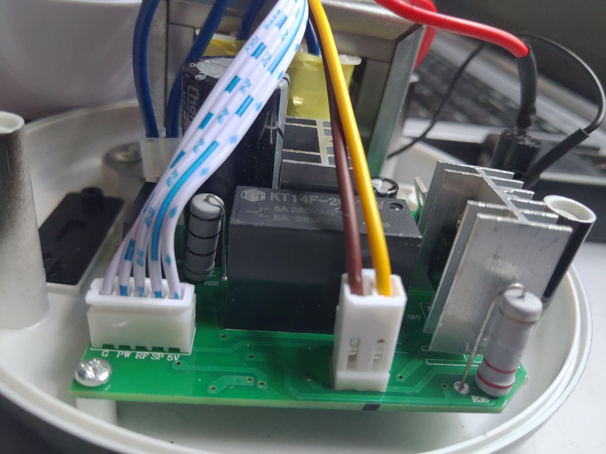

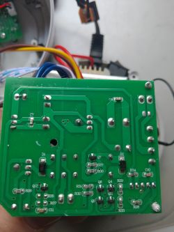

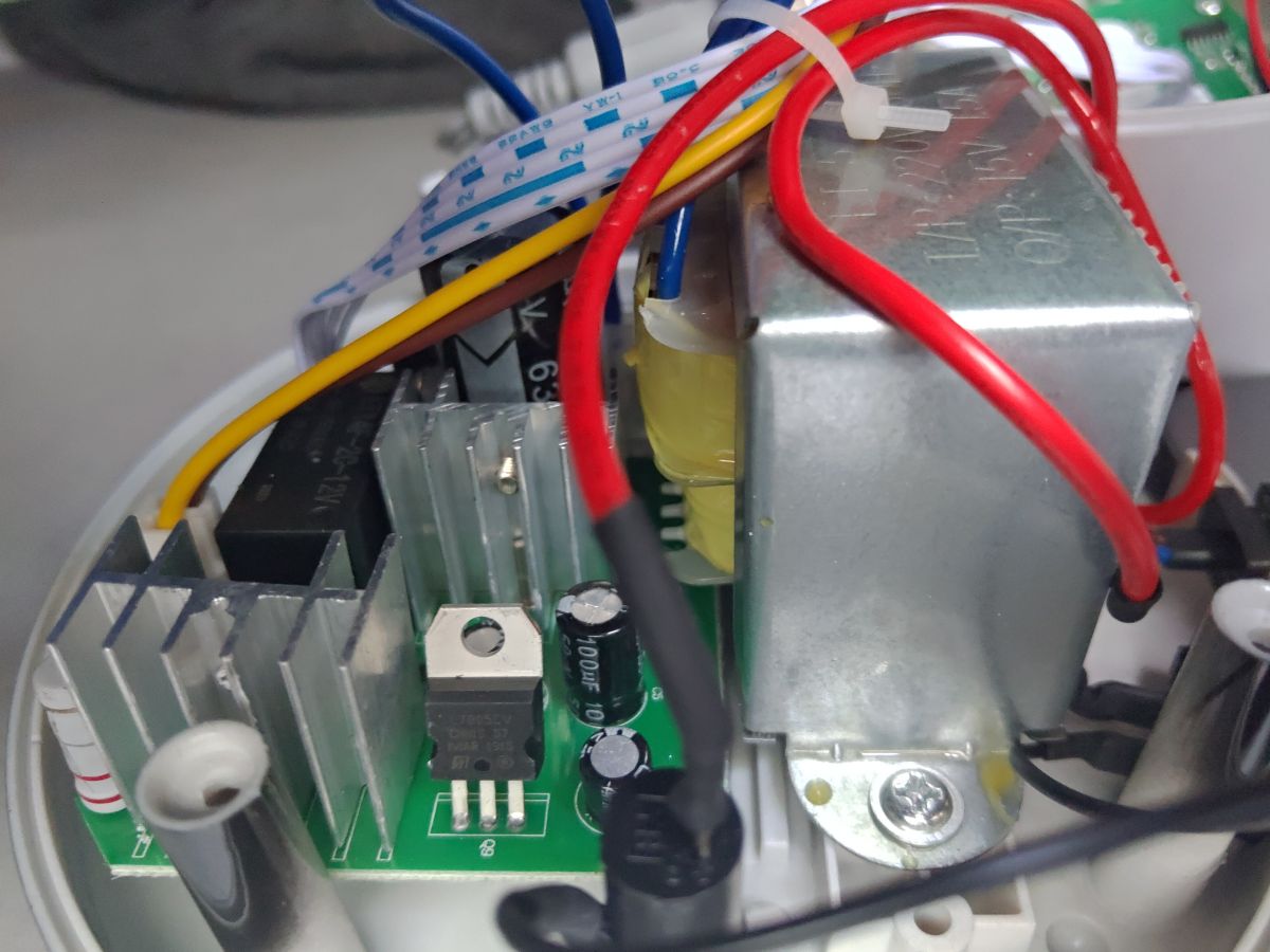

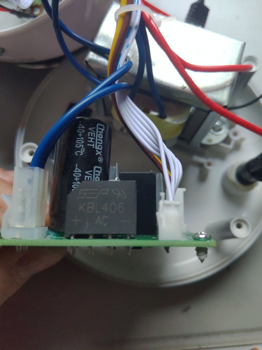

    Frezarka do paznokci beauty limitet 07, awaria po zwiększaniu mocy Rączka od frezu działa bez zarzutu, podłączałem na "krótko". Samo urządzenie działa lecz po zwiększaniu mocy zaczyna pracę pulsacyjną, potencjometr? , Zrobię zdjęcia płyty drukowanej i podeślę .
    Frezarka do paznokci beauty limitet 07, awaria po zwiększaniu mocy Frezarka do paznokci beauty limitet 07, awaria po zwiększaniu mocy Frezarka do paznokci beauty limitet 07, awaria po zwiększaniu mocy Frezarka do paznokci beauty limitet 07, awaria po zwiększaniu mocy Frezarka do paznokci beauty limitet 07, awaria po zwiększaniu mocy Frezarka do paznokci beauty limitet 07, awaria po zwiększaniu mocy Frezarka do paznokci beauty limitet 07, awaria po zwiększaniu mocy Frezarka do paznokci beauty limitet 07, awaria po zwiększaniu mocy

    Jednak potencjometr, nie enkoder. Sprawdź jego rezystancję, między suwakiem i skrajnymi w różnych położeniach (po odpięciu od płyty). Następnie zmierz napięcie na złączu wychodzącym na frez, sprawdź też noty układów scalonych, tj czy wszystkie otrzymują poprawne napięcia zasilające (gdy działa i kiedy przestanie).

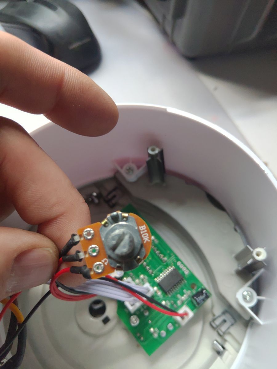

    Udało mi się zmierzyć potencjometr: 1kombinacja 10kOhm, 2 10kOhm, 3 0,1kOhm po rozkręceniu potencjometru wynosi 10kOhm, na frez wychodzi 20VDC im bardziej zwiększam moc obrotów tym Volty spadają, to niska różnica bo tylko o 5 volt ale jednak.

    Udało mi się zmierzyć potencjometr: 1kombinacja 2kOhm, 2 10kOhm, 3 0,1kOhm( i nie istotne czy skręcony na min czy rozkręcony na max te same pomiaru, rezystancja zwarciowa, na frez wychodzi 20VDC im bardziej zwiększam moc obrotów tym Volty spadają, to niska różnica bo tylko o 5 volt ale jednak.
    Może wyraziłem się nieprecyzyjnie,, odłącz wtyczkę od potencjometru wchodzącą na PCB, przyłóż sondę czarną do 1 ze skrajnym pinów potencjometru, następnie czerwoną przyłóż do drugiego i odczytaj wartość, potem tą samą czerwoną przełóż na środkowy i kręć od powoli pomiędzy skrajnymi wartościami obserwując wskazania, czy ciągle rośnie/spada. Gdy skończysz czarną sondę przełóż na drugi skrajny pin i powtórz te pomiary.

    Udało mi się zmierzyć potencjometr: 1kombinacja 10kOhm, 2 10kOhm, 3 0,1kOhm tu akurat po rozkręceniu na max również 10 kOhm czyli sprawny , na frez wychodzi 20VDC im bardziej zwiększam moc obrotów tym Volty spadają, to niska różnica bo tylko o 5 volt ale jednak.

    Dobrze się wyrazileś, ja żle pomierzyłem, ale już poprawka jest.

    Co z napięciem przed i po awarii, układami scalonymi? Dokonałeś pomiarów o których pisałem wcześniej?

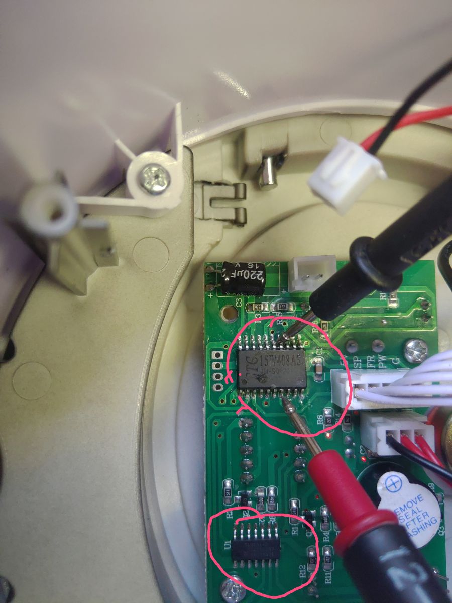

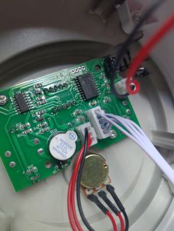

    Czy mówimy o tych układach? Jeżeli tak to podpowiedź jak je zmierzyć ( nie ukrywam, że jestem nie doświadczony w tych tematach) Frezarka do paznokci beauty limitet 07, awaria po zwiększaniu mocy
  • #10 19900599
    Wawrzyniec
    W notach katalogowych masz podane które piny układów scalonych są pinami zasilającymi i jakie na nich powinny być napięcia.

    Przyszyna pulsacyjnej pracy wynikła z silnika, silnik pobierał więcej mocy niż urządzenie mogło mu dostarczyć, wymiana silniczka załatwiła temat, temat zamykam, dziękuję bardzo za pomoc michalek1988, pozdrawiam
