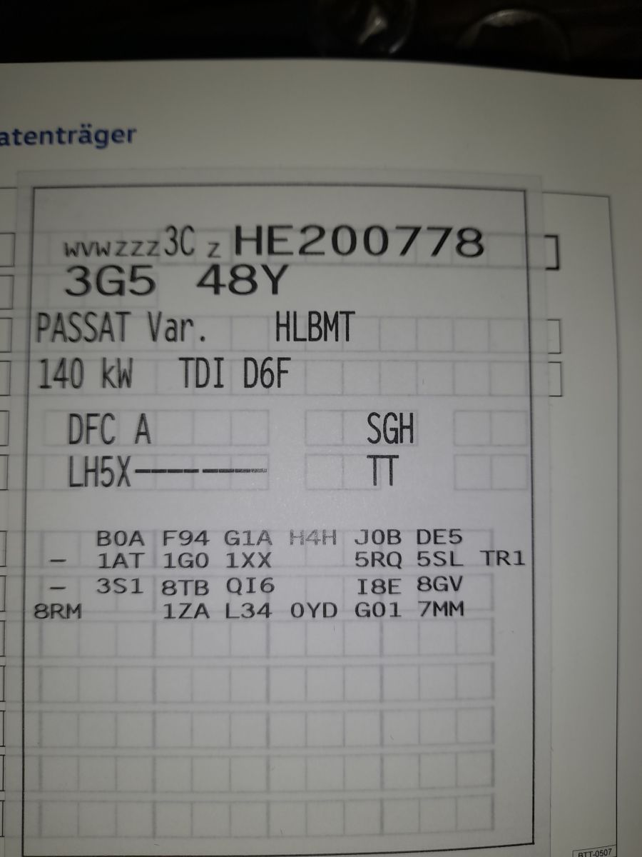

    Auto po dzwonie uszkodzona przekładnia kierownicza. Brak możliwości odczytu kodowania że starej. Nowa przekładnia czysta. Kodowanie same zera. Nr vin: WVWZZZ3CZHE200778 Z góry dziękuję za pomoc
  • #2 19899023
    xaw
    Szukałeś na wiki ? Jak nie będzie paska, może się okazać, że golf ma to samo wyposażenie. Naklejkę z wyposażeniem masz czytelną ?

    Passat b8 2017 - Potrzebne kodowanie wspomagania kierownicy
    Mam dostęp do vcds do serwisu daleko a bez wspomagania ciężko jechać...
