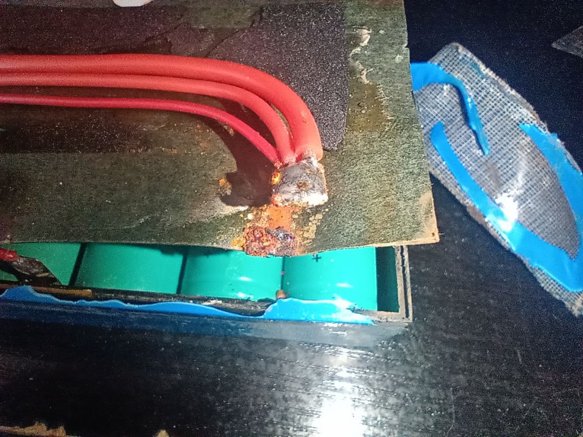

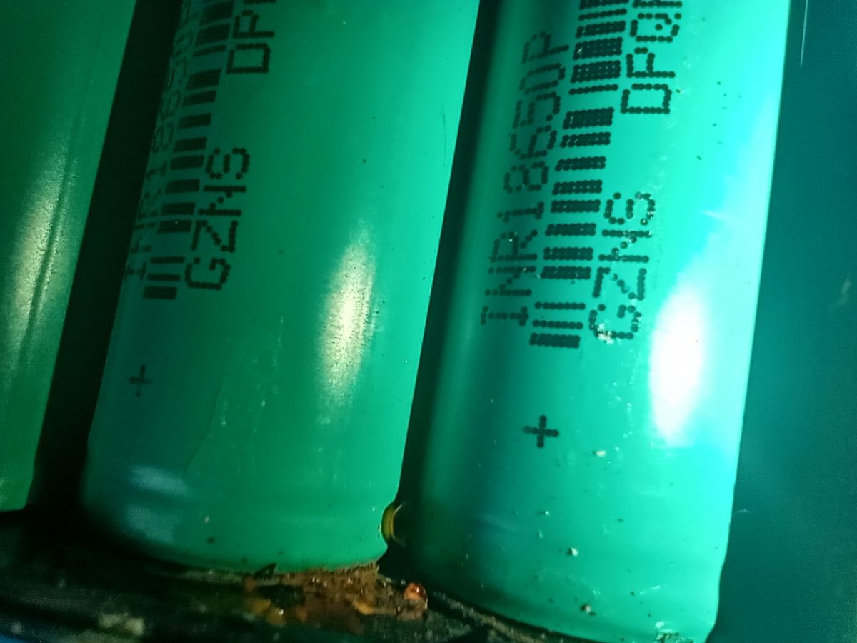

  • #15 19938450
    kacpero17hulaj
    Poziom 3  
    Dziarski Hank napisał:
    Aku złom. Albo rozpakietowanie, lokalizacja uszkodzonych ogniw, analiza pozostałych i budowa nowego albo wymiana w całości.
    Czyli od czego mam zacząć? Od sprawdzenia napięcia każdego ogniwa ?
    Jeżeli okaże się że to jedna cela uszkodzona to wystarczy tylko ta jedna cele wymienić ?
    Napięcie na akumulatorze 24V po odłączeniu od ładowarki spada do ok. 20V Napięcie na akumulatorze 24V po odłączeniu od ładowarki spada do ok. 20V

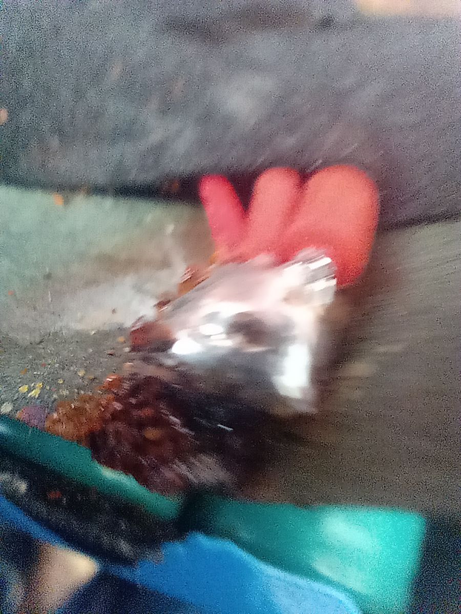

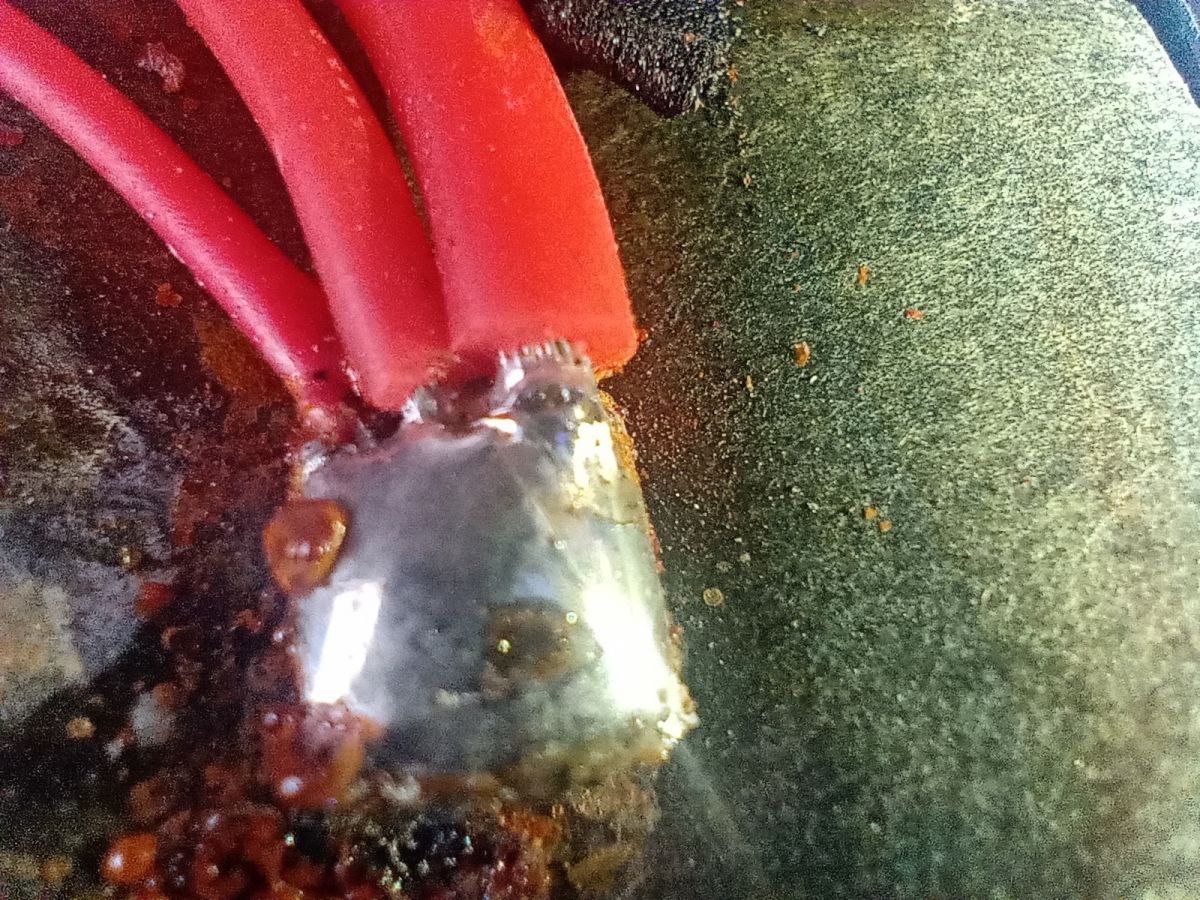

    Te trzy przewody z korozją nie powinny być połączone z akumulatorem ????
    Naprawiony. Jedne połączenie było skorodowane aż się przerwało. Po politowania co trzeba działa!
