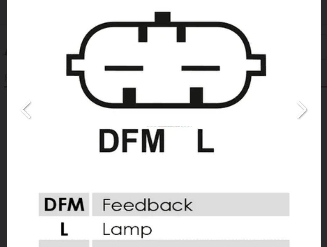

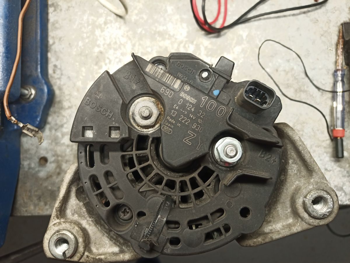

    Witam Forumowiczów. Próbuję na stole uruchomić taki alternator, jak na zdjęciu. Net przeszukałem, moze ktos znajdzie COŚ co ja nie widziałem. Jak to zrobić? Próbowane z akumulatorem w pełni naładowanym ( ok.13V), zasilaczem 12,2 V, rozładowanym akumulatorem (prąd ładowania 3A). Obroty zadane z wiertarki ( z tabliczki około 1300 obr/min.). Liczę, że ktoś już to robił, niepotrzebne są porady typu.... " podłącz pod DDDDD...." Podłączenie na stole alternatora b1+ b2+ kostka 2 pin Podłączenie na stole alternatora b1+ b2+ kostka 2 pin

    Przede wszystkim obroty za małe

    Obrotów silnika czy alternatora? Zobacz średnice kół pasowych silnika i alternatora - to nie jest 1:1

    Plus pod srube i kontrolka na pin L

    Ale alternator musi mieć obroty podobne jak w samochodzie. Jeżeli to 900 obr/min to są obroty silnika to mierząc średnice koła pasowego silnika i alternatora obliczysz o ile szybciej kręci się alternator. Może się okazać, że jak silnik ma 900 obr/min to alternator ma 1500obr/min albo nawet 1800 obr/min i przynajmniej do takiej prędkości musisz go rozpędzić do pomiarów.
    Jeszcze jedno - jeżeli chcesz sprawdzić pełną wydajność (100A) to przy 14,4V to 1440W dodając straty trzeba myśleć o napędzie silnikiem ok 2kW a wiertarka raczej tyle nie ma.

    Jeśli jest sprawny lampka przynajmniej zgaśnie. Reszta j.w.

    Tak podłączałem i lipa 😓

    Faktycznie, jakoś nie pomyślałem o przełożeniach. Alternator dorwałem osobno, więc nie mam możliwości tego dokładnie sprawdzić. Będę próbował z napędem na pasek bezpośrednio z silnika.

    Nie ma co sprawdzać. Przyjmuj zawsze obroty na alt jako dwukrotne silnika

    Zazwyczaj przełożenie silnik - alternator jest >2, bliżej 3x
    Sprawdzałem alternator wkręcony w imadło niebieską wiertarką Bosch, która miała max obroty 2700, wzbudzał się "na oko" powyżej 2000rpm
