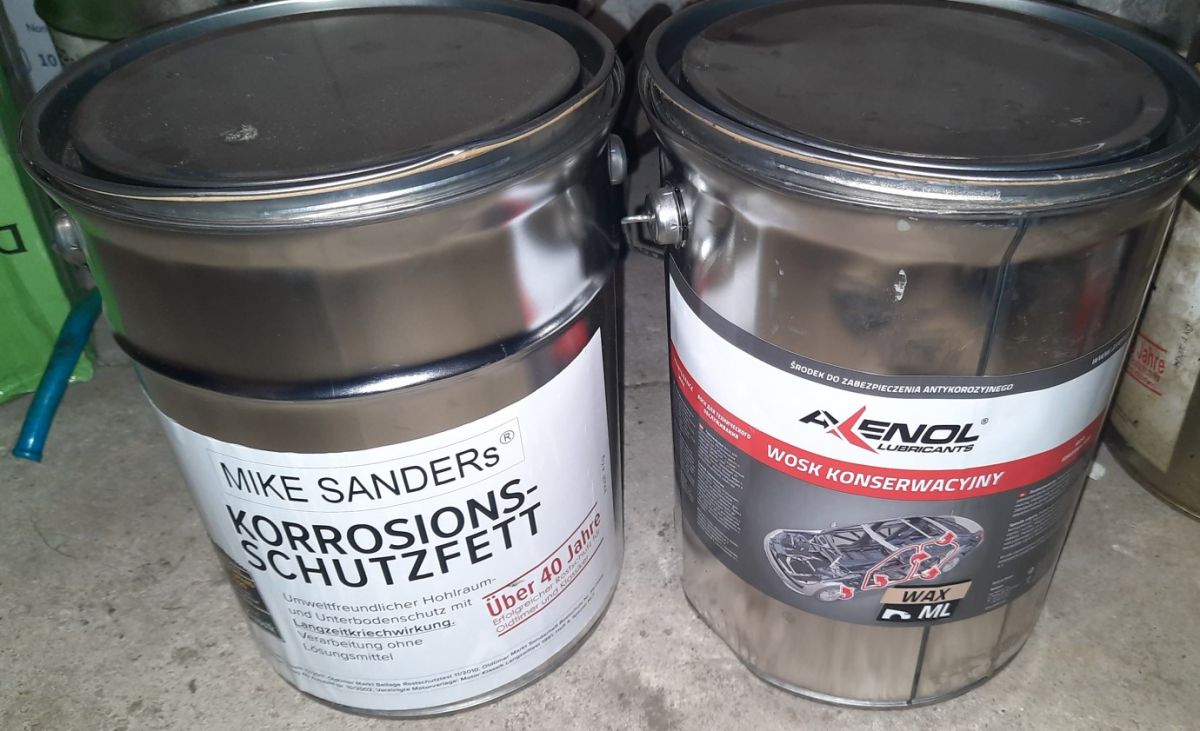

    ghost2255
    Odkopuję, bo może ktoś to przeczyta.
    Przetestowałem wosk AXENOL i uważam go za bardzo dobry produkt.
    Najlepiej nakładać go na gorąco pistoletem ciśnieniowym, ale można też go podgrzać(np. na kuchence turystycznej) i rozcieńczyć olejem AXENOL. Od ilości dodanego oleju zależy końcowa konsystencja.
    Po zastygnięciu można go rozmieszać i będzie można go nałożyć pędzlem.
    Ważne: po nałożeniu pędzlem warto podgrzać opalarką nałożoną warstwę, aby stworzył się "kożuszek" na powierzchni i nie przylepiał się brud.
    Taka warstwa wykazuje własności pełzające, ale niezbyt duże.
    Z moich testów wynika, że bardzo dobrze chroni przed korozją zdrowy metal, a nałożony na powierzchnoiwą korozję bardzo ją spowalnia lub zatrzymuje.

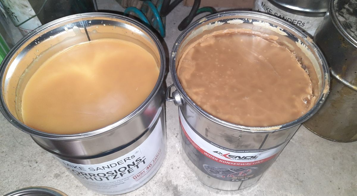

    >>20635624 >>20635624 >>20635624 Dzień dobry, przeczytałem :) czy możesz mi udzielić informacji, jak ten wosk - Axenol spisuje się po takim czasie? Czy masz jakieś wgląd do konserwacji na samochodzie, którą wykonywałeś tym woskiem? Do tej pory używam Mike Sanders, organoleptycznie bardzo zbliżone produkty, MK ładniej pachnie, niczym produkt spożywczy, przy Axenol czuć produkt przemysłowy, lecz zapach bardzo delikatny. Sądzę, że nanoszenie będzie podobne jak w przypadku MK, czyli podgrzanie do około 120 stopni, do pistoletu Vaupel i jazda z tematem. Proszę o informację co do jakości produktu Axenol, może po takim czasie zauważyłeś jakieś wady, cena sporo niższa niż niemiecki Mike Sanders, z góry dziękuję. Dwa metalowe pojemniki z woskami konserwacyjnymi Mike Sanders i Axenol Dwa otwarte wiadra z woskiem konserwującym: po lewej Mike Sanders, po prawej Axenol.

    Podtrzymuję swoją opinię. Axenol to dobry produkt, chociaż niedoceniany i z powodu konieczności podgrzewania.
    Dalej obserwuję, że dobrze chroni metal, świetnie przylega i penetruje.
    Kolejne auto zrobione i na razie robię głównie tym.
