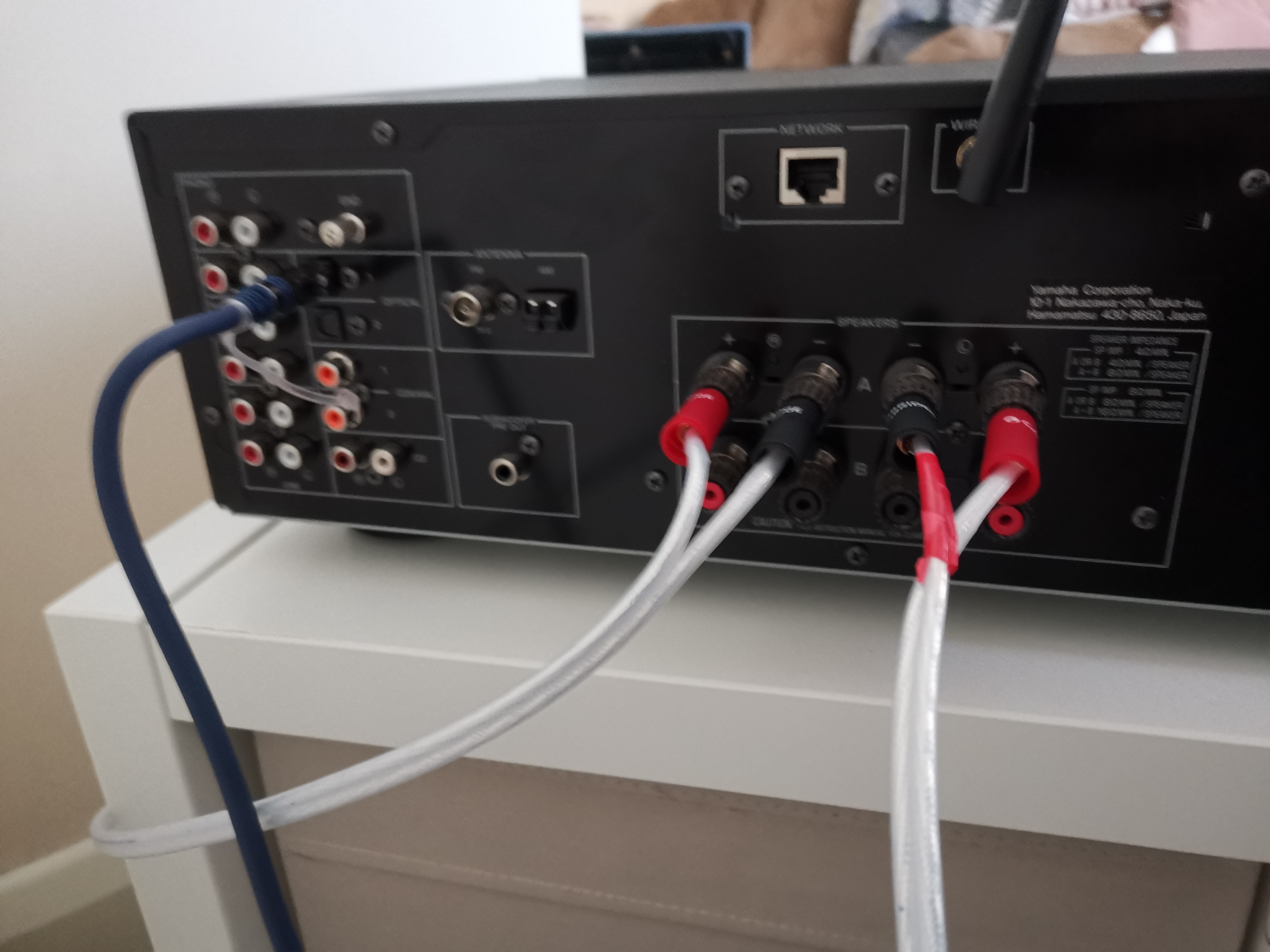

    Slyszalem te glosniki na sprzecie o polowe slabszym i graly o wiele wiele lepiej ,glosniej .Jaka moze byc przyczyna ??? Podlaczylem optykiem ampl. z tv i dekoder do tv Kabel HDMI

    Czy niski poziom głośności jest taki sam dla wszystkich źródeł? Czy dostrzegasz różnicę głośności po przełączeniu z HDMI na tuner, CD, albo jakiekolwiek źródło zewnętrzne podpięte za pomocą kabla Jack/RCA? Widzę na zdjęciu, że nie masz wpiętej anteny do gniazda z tyłu obudowy. Podłącz proszę przynajmniej jakąś prowizoryczną drutową, spróbuj dostroić najsilniejszą stację, a następnie odłącz pozostałe kable od wejść amplitunera (HDMI, RCA, itp). Sprawdź poziom głośności przy korzystaniu wyłącznie z tunera. Sprawdź także, czy nie masz włączonej funkcji "Volume Trim", która podczas testowania powinna być ustawiona na 0dB dla wszystkich źródeł.

    Volume Trim zrobione na zero do ustawienia potem przestawilem volume max na -89dB /+16.5 , potem tv na PCM i na koncu Trim podbity do +10dB jest dobrze .
