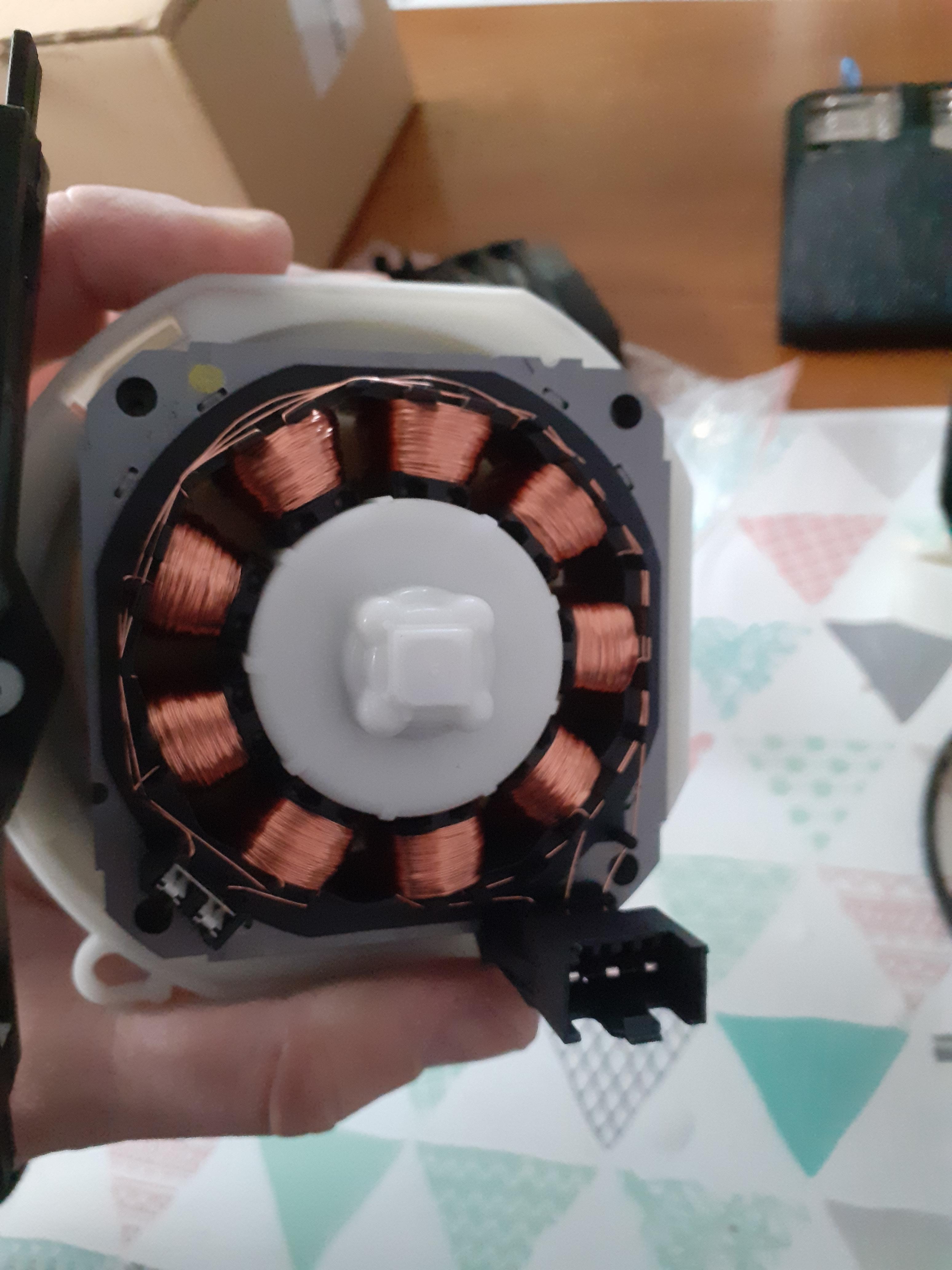

    Pacjent zmywarka Samsung DW60M9550US. Wyświetla błąd C3. Błąd C3 to problem z pompą myjącą (zablokowany przepływ, przeciążona lub uszkodzona). U mnie wytarte tulejki pompy, wirnik zblokowany o obudowę. Pytanie czy da radę rozebrać wirnik bo tulejki są do kupienia. Jeśli tak to jaki jest na po patent?
    Ewentualnie czy pompa z Whirlpool, Indesit pasuje? Obudowa niby taka sama, ale inne napięcie oryginał jest na 96V, a zamiennik na 200V. Niby jest oryginał na north.pl, ale nie dołożę do tego Samsunga 560 zł . Zamiennik za 255 zł lub wymiana tulejek tylko wchodzi w grę, a inaczej wywalam ją na Pszok lub oddam przy kupnie nowej.

    Tak sprzedają w zestawie ,ale bez problemu idzie rozłączyć. Podobna konstrukcja jest w Indesicie i tam idzie kupić osobno pompę i osobno grzałkę. Nic zaryzykowałem i kupiłem pompę z indesita zobaczymy czy da się złożyć (przekładając stojan silnika ) do samsunga. Czekam na paczkę i zobaczymy.

    Ta do Indesita ma falownik wbudowany w silnik a ta od Samsunga jest zasilana przez falownik zmywarki, taka "drobna " różnica a widoczna już na fotce, pomijam częstotliwości i napięcia zasilania silników bldc.

    Nie wydaje mi się. Częstotliwości się zgadzają 0-175Hz. Wtyczka taka sama. Ze zdjęć wywnioskowałem że stojan silnika BLDC może być nawinięty cieńszym drutem (stąd różne napięcia) . Nic jak pisałem wyżej sprawdzę czy da się przełożyć stojan z mojej Samsunga (na szczęście się nie uszkodził) do Indesit-a i tym samym otrzymałbym sprawna pompę.

    Zatem udało się pompa złożona. Faktycznie ta na 200- 230V ma ten sam stojan, ale nawinięty cieńszym drutem. Wymiana banalnie prosta. Najlepszy dostęp od spodu zmywarki (tacki na ewentualne wycieki) trzeba tylko oryginalne opaski zaprasowywane zastąpić skręcanymi i w pompie przełożyć stojan. Wszystko pasuje idealnie. Do rozkręcenia i złożenia pompy potrzeba śrubokręta Torx-8 (T8)
