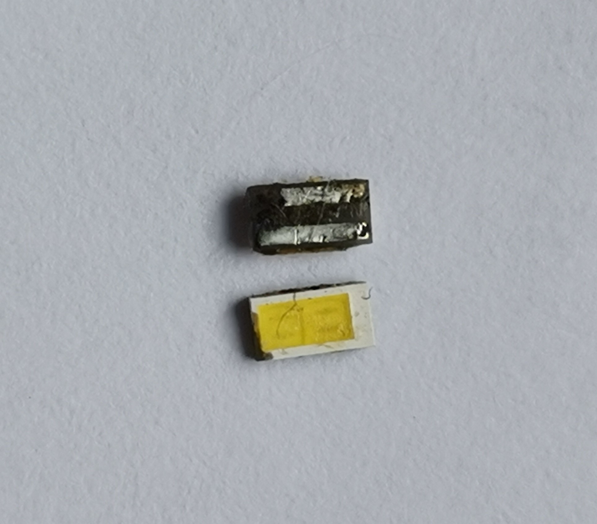

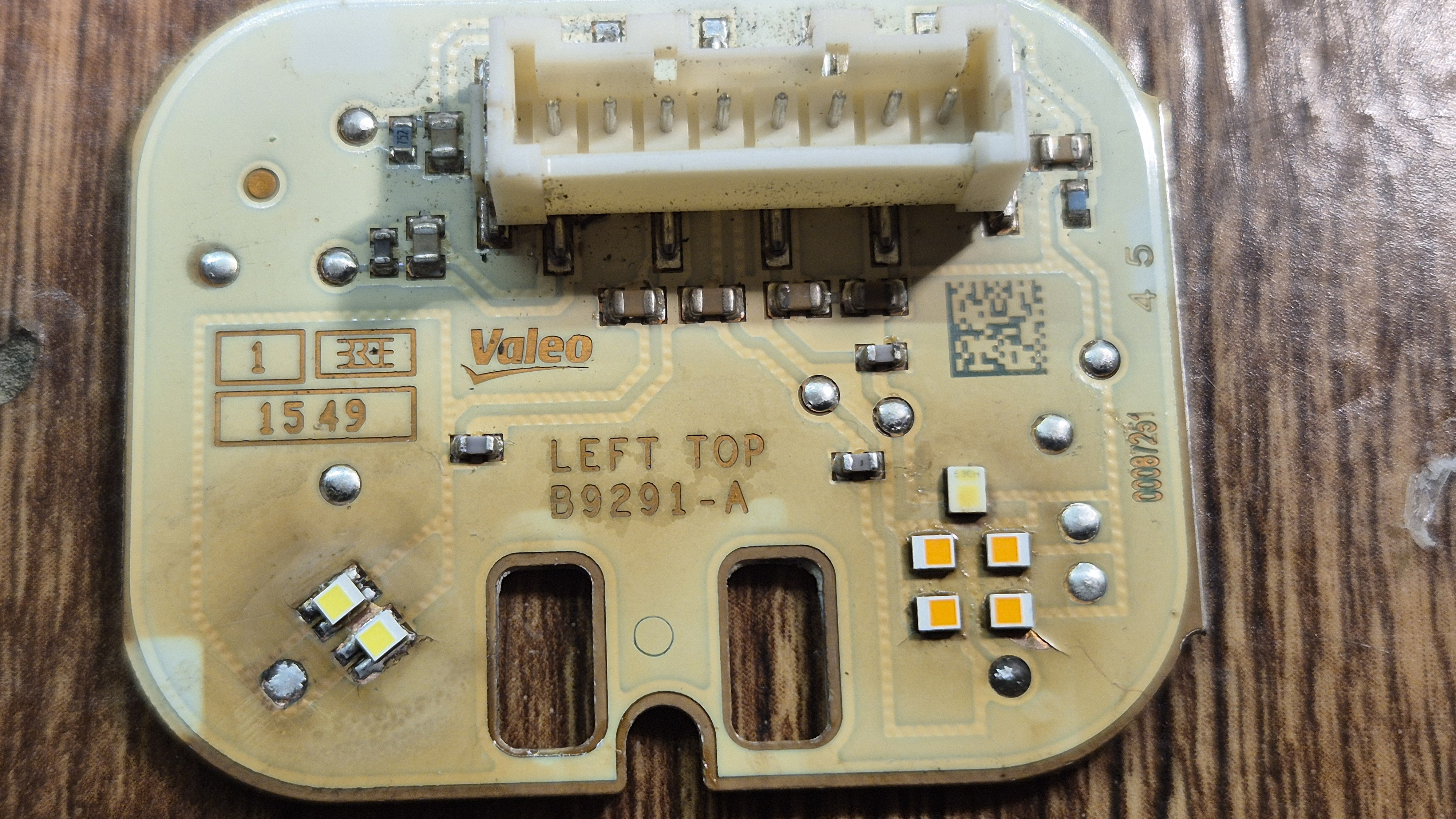

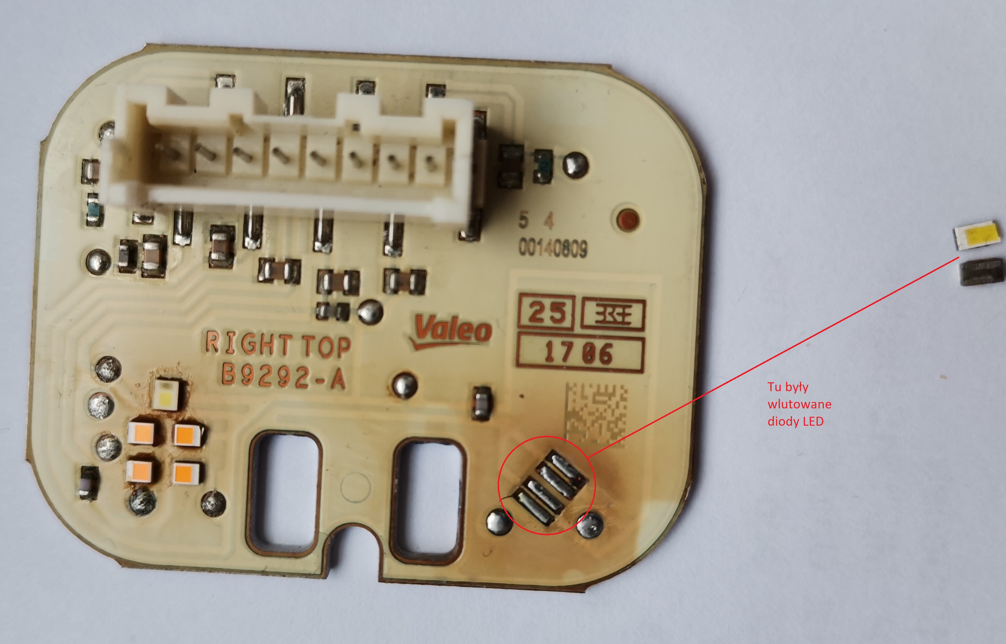

    Przepaliły się 2 diody LED SMD widoczne na zdjęciach. Są w lampach do jazdy dziennej wraz z kierunkowskazami. Wymiary diody ok. 4 x 1.5 mm (suwmiarka się zapodziała). Z pomiaru wynika, że mają w strukturze diody zabezpieczające włączone odwrotnie do napięcia zasilania diod LED. Diody są połączone szeregowo.
    Gdzie znaleźć takie diody, oto jest pytanie?...

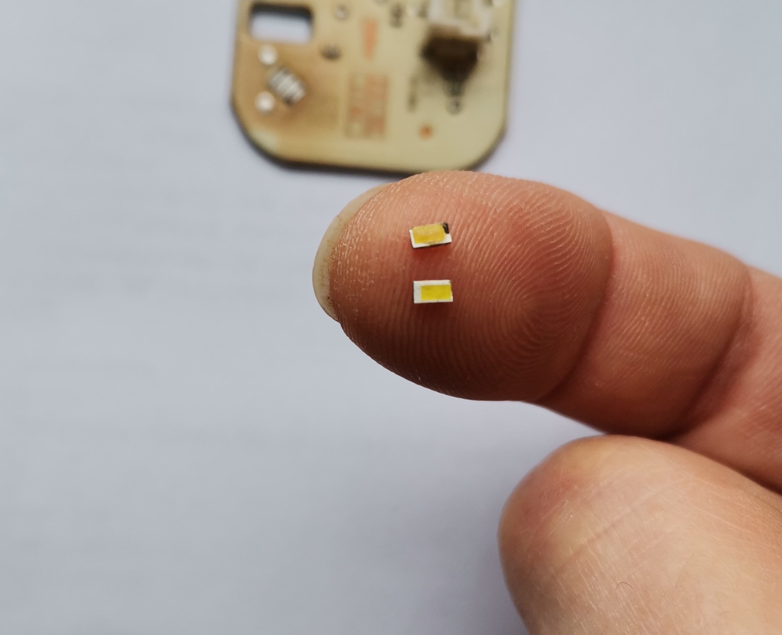

    Po wymiarach to 4014 pasowałaby ale ile volt? Daj dwa paluszki szeregowo czyli 3V i spróbuj zaświecić pojedynczo? Potem daj 6V i spróbuj ponownie? Może któraś jest dobra? Jeżeli dwie były szeregowo to istnieje szansa, że któraś jest dobra i że razem są na 12V a pojedynczo na 6V skoro piszesz, że połączone szeregowo. Gdzie są połączone szeregowo? W swojej strukturze może i tak, chociaż nie byłbym pewny, ale na druku to nie bardzo mi wychodzi aby były połączone szeregowo? Sprawdź to dokładniej... Zawsze możesz zweryfikować dane napięciowe multimetrem dla pojedynczej diody w drugim kierunkowskazie po jego włączeniu... Dobrym narzędziem do badania napięcia i prądu zasilania dobrych pojedynczych diod jest również zasilacz laboratoryjny...
    Gorzej jest ze znalezieniem takiego układu pinów jak na Twoich fotkach, dlatego pasowałoby ustalić na jakie napięcie i prąd znamionowy one są i szukać ew. zamienników w tych rozmiarach lub podobnych... Pasowałoby też odnaleźć suwmiarkę i zmierzyć rozstaw wszystkich 4 pinów w stosunku do siebie na druku, co się przyda szukając ew. zamienników... Jednak gdy handlowiec nie podaje wymiarów to i te wymiary nie wiem czy się przydadzą:

    Nie szukaj na ali bo nie znajdziesz. Najprawdopodobniej to diody OSRAM. Szukaj w katalogach OSRAM. W jednej obudowie widzę 4 diody.

    Gdzie diody są połączone szeregowo - na druku, miedzią. Dwa środkowe pola to jedn ścieżka. Dwa skrajne pola idą na piny w gnieździe.
    Żadna dioda (mowa jest raptem o 2 diodach) nie świeci, bo jest przepalona (uszkodzona) więc nie zmierzę napięcia, przy ktorym świeci oraz prądu przez nie płynącego.
    Aby porównać napięcia w drugiej lampie należy zdrowo się namęczyć, aby ją wyjąć.
    Założyłem temat nie dla dywagacji, lecz z myślą, iż znajdzie ktoś kto już to robił - podniósł uszkodzone diody i wlutował sprawne - koszt naprawy kilka złoty a nie > 900,- zł za całą lampę, bo klosz jest cały.

    yogi009 przecież już są wylutowane - widać to na zdjęciach (np. leżą na palcu).
    Multimetrem nie zmierzę czy pojedyńczy LED, bo spalone. A mikroskopu, by zobaczyć strukturę też nie mam.
    To jak mam "sprawdzić czy to na pewno jest pojedyńczy LED"?...
