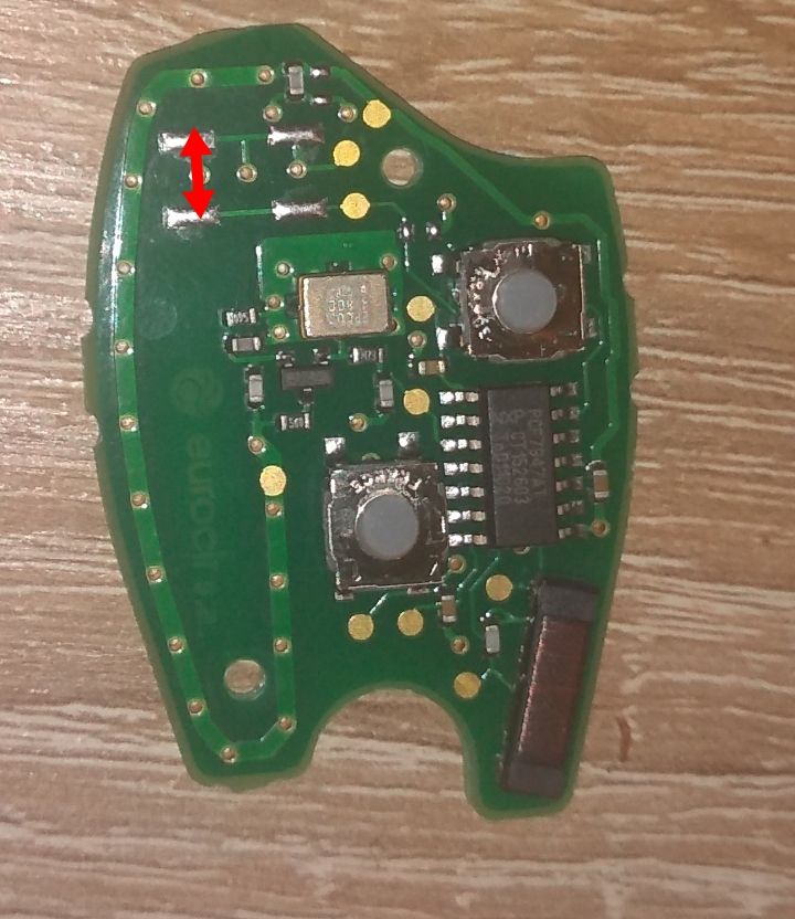

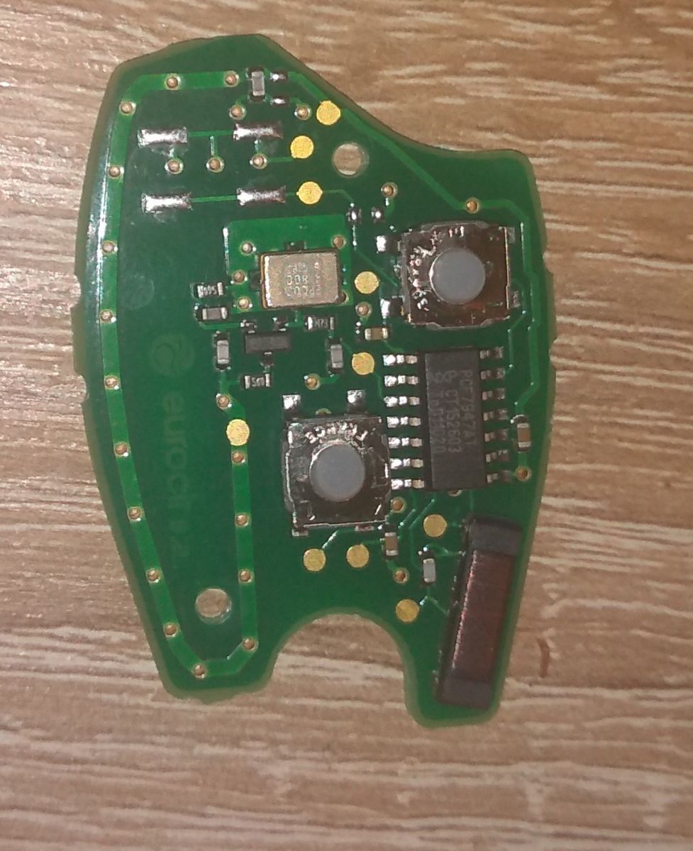

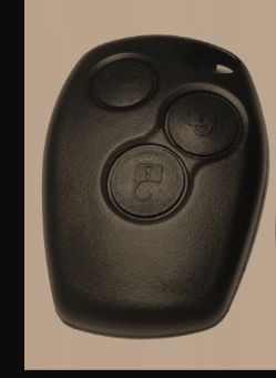

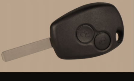

    Posiadam oryginalny pilot z grotem z dwoma przyciskami.
    Ostatnio bawiąc się programami diagnostycznymi otworzyłem zdalnie przez telefon bagażnik, to sobie pomyślałem, że kupię pilot z trzema przyciskami itd.
    Niestety poległem, bo amatorski sprzęt jaki posiadam nie pozwala wydobyć mi pinu z immobilisera, a nie jest też to jakieś niezbędne, żebym pogrążał się w takie wydatki u speca.
    Nowy pilot jest na takim samym transponderze co oryginał i pytanie czy przelutowanie transpondera z mojego oryginalnego dwu przyciskowego do tego z trzema da możliwość, że ten trzeci przycisk będzie działał do otwierania bagażnika?
    Dodam, że w ECU mam możliwość zmiany z dwóch na trzy przyciski.
    Nowy pilot został prekodowany pod mój model.
    Transponder 7947AT
    Clio 3, 2007r
    Oryginał

    Spróbuj dolutować przycisk, możliwe , że zadziała bez kodowania.

    Orientujesz się czy jest możliwość sprawdzenia przed lutowaniem czy to zadziała, zawarcie któryś styków itp?

    Tak, załóż płytkę pilota w obudowę z baterią, ale nie zakładaj góry z przyciskami. Sprawdź przy samochodzie czy działają przyciski i jak auto będzie reagować, to zrób zworkę np. metalową pęsetą górne pady (górny lewy róg na zdjęciu).

    @castin w gwoli ścisłości te dwa piny?

    Wykonałem to i auto reaguje, zachowuje się tak jakby bagażnik otwierał, ale tylko mignie światłami i zapali szoferke, zamka nie otwiera.
    ECU reaguję na moje ustawienia z 2 na 3 przyciski bo jak zmieniłem na 2 to już auto nie reagowało.
