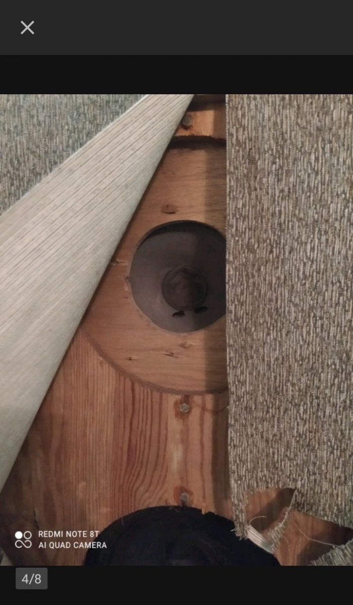

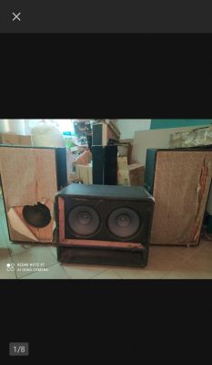

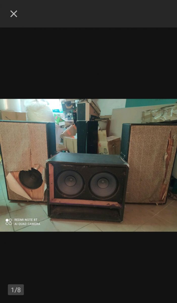

    djtrebla
    Dopóki nie zdejmiesz maskownicy to nie stwierdzisz.
    Bo...
    Byly 2 wersje tych kolumn.
    Wersja 1
    - miala tylko same 2 głośniki szerokopasmowe
    - oznaczenie producenta: Eltra Zg-602
    Wersja 2
    - miała dołożone 2 głośniki wysokotonowe
    -- oznaczenie producenta: Eltra Zg-603
    Więcej informacji o tych kolumnach uzyskasz t
    utaj: https://unitraklub.pl/opis/1403

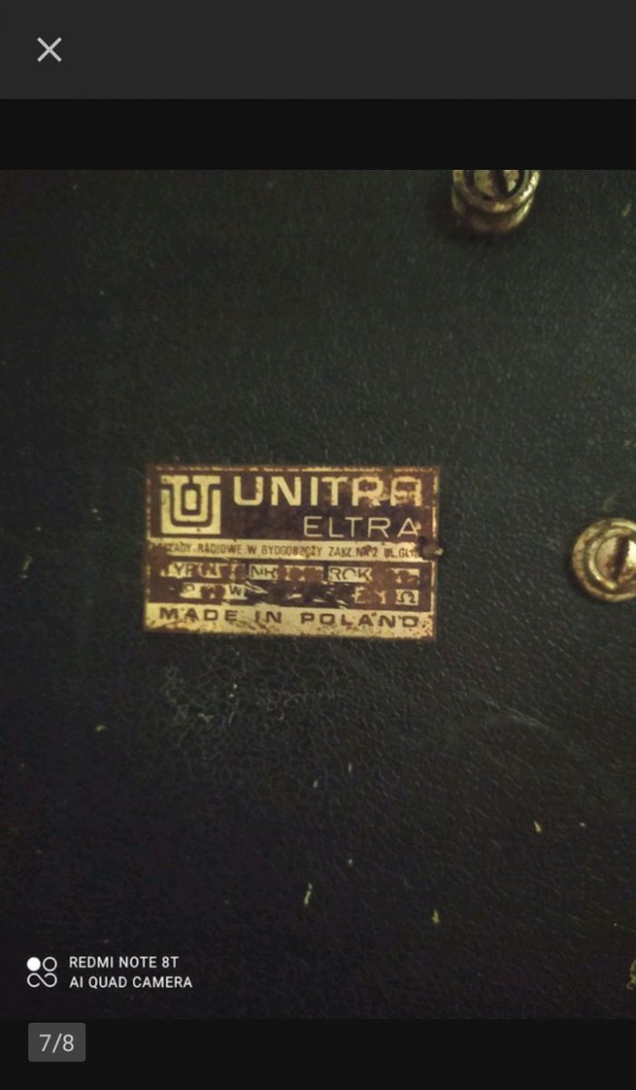

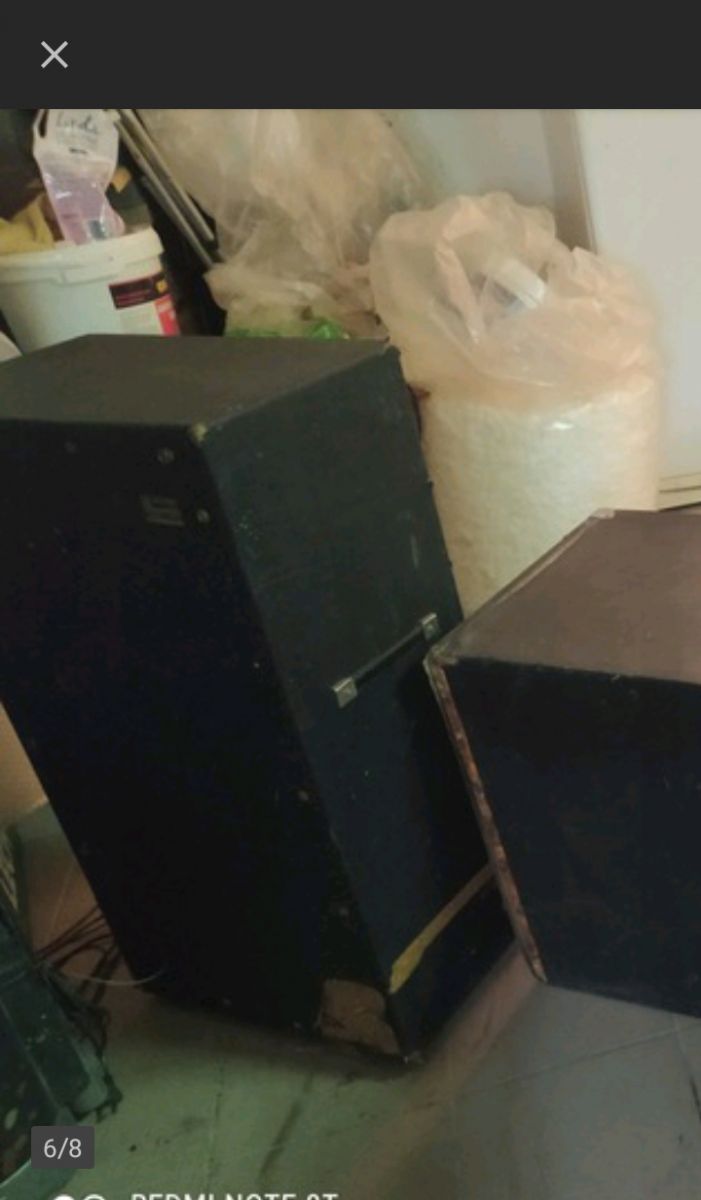

    DjMapet
    Na pewno nie jest to ZG-602 ani ZG-603 a nawet ZG-604, czy ZG-100.
    Żadne z nich nie miały demontowalnej tylnej ścianki.
    Tego typu tabliczkami znamionowymi, jaką widać na drugiej fotce, Unitra Eltra "ozdabiała" serię wyrobów o nazwie Gran i jak pamiętam, jakieś kolumny Gran chyba miały właśnie zdejmowane tylne ścianki.
    Poza tym w Unitrze działał zakład TKS (Tonsil Krótkie Serie) i wypuszczał sporo krótkoseryjnych wytworów a na specjalne zamówienia nawet pojedyncze egzemplarze.

    DjMapet
    Wymiary ZG-602, 1135 x 560 x 350 znalazłem w tym wątku: https://www.elektroda.pl/rtvforum/topic887544.html
    Wymiary ZG-603, Wysokość - 88,5cm, Szerokość - 55cm, Głębokość - 36cm znalazłem w tym wątku: https://www.elektroda.pl/rtvforum/topic2561794.html#12277178
