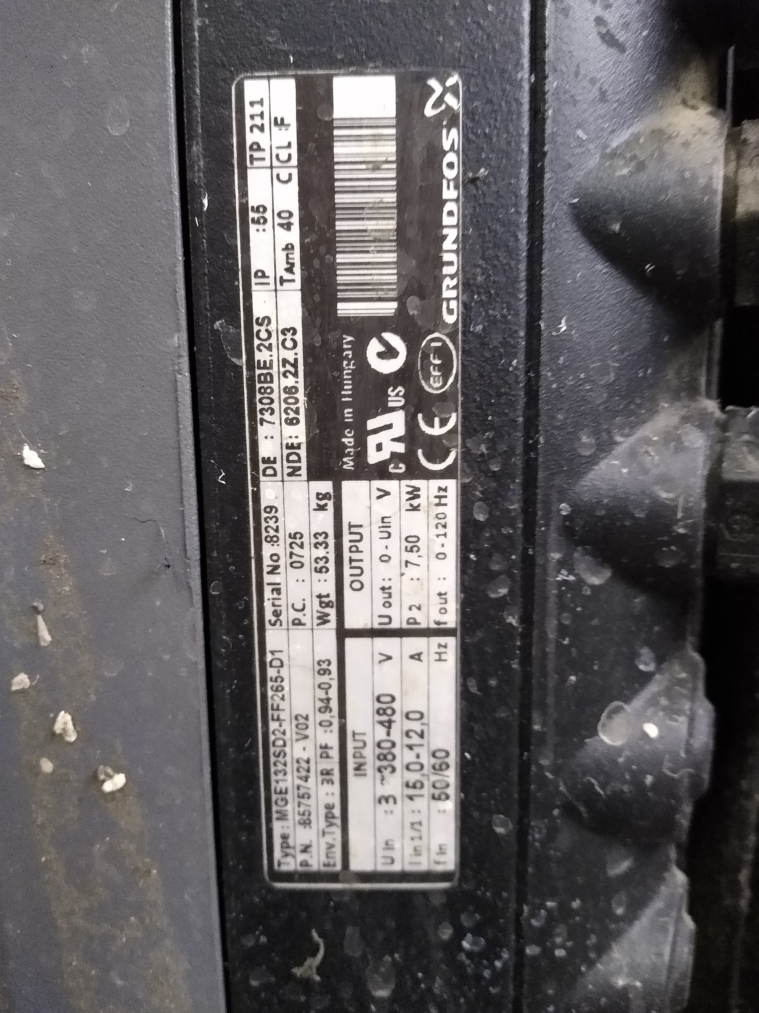

    Witam serdecznie .
    W zakładzie mamy problem z pompą wielostopniową marki Grundfoss, dokładnie z jej sterowaniem poprzez falownik.
    Jest to pompa stojąca z silnikiem 7,5kW oraz z zintegrowanym na korpusie silnika falownikiem.
    Pompa pracowała od czasu do czasu ,aż w koncu odmówiła współpracy.
    Po podaniu zasilania silnik nie reagował i na falowniku zapala się czerwona dioda.
    Podejrzenie padło na silnik,który trafił do przezwojenia.
    Przed tym jednak podłączyłem go pod inny falownik który po wykonaniu jednego obrotu wybijał alarm "Overload".
    Pomiar izolacji i uzwojeń też nic nie wskazał.
    Bezpośrednie podłączenie do sieci wybija zabezp. C32A.
    Pan który przezwajał silnik powiedział ,że jest nawinięty oryginalnie grubszym
    drutem???
    Nie posiadam narzędzi diagnostycznych do tego typu falownika.
    Zdjęcie z tabliczki w załączniku.
    Za wszelkie porady i pomoc dziękuję.

    F out 120 HZ. A silnik normalny na 400V 50Hz? A w ogóle to na pewno silnik indukcyjny klatkowy?

    Do sprawdzenia będziesz potrzebował moduł Grundfosa MI301M01 i program na telefonie Go Remote.

    Nie sądzę, stosuje sie od dawna silniki synchroniczne, ze względu na sprawność. @evil0 Prawdopodobnie uszkodzenie któregoś halotronu . Z silnika powinno wychodzić 3 grube przewody ( UVW) i siedem cienkich - halotrony i ich zasilanie, oraz termistor kontroli temperatury uzwojeń.

    Tak jest to silnik indukcyjny klatkowy.
    Z silnika wychodzą 3 przewody UVW podłączone pod wyprowadzenia zacisków typu męskiego ,na to przychodzi falownik ze złączem żeńskim przykręcony do korpusu silnika .

    Witam mam podobny problem. MI301M01 pokazywał dwa błędy : Awaria sprzętowa (HSD) Błąd 73 i Przeciążenie Błąd 49.
    Wymieniłem wszystkie kondensatory elektrolityczne i 1,5uF polipropylenowe (9 szt)... Błąd 49 zniknął. Dalej niestety widzę Błąd 73 i pompa nie rusza. Po podaniu napięcia słychać przekaźnik... i świeci czerwona dioda... powtarza się to kilka razy w odstępach 3-5 sekund. Wciśnięcie klawisza dół/góra powtarza sekwencję...
  • #11 20930898
    koteczek1992ad
    Miałem podobną sytuację. Falownik wywalał błąd "overload", wymieniliśmy pompę (głębinową), okazało się, że strzelił falownik.
