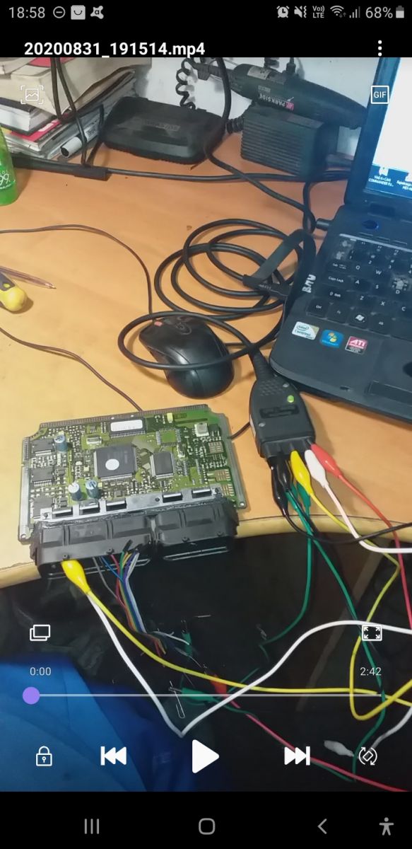

    Z obd wyprowadz przewody. Ja mam cos takiego. Golf 4 1.9 ASZ - Problem z odczytaniem i identyfikacją ecu opisy pinow meskiej i żeńskiej strony obd sa google.
    Boot na poczatek odpuść zrob poloczenie z drugiego zdjecia i proboj powinno pujsc
    oczywiście musisz mieć zasilanie 12V zewnetrzne
    EDC 15 stawiałem po samym K-line na stole bez boot pinu i bez wylutu.

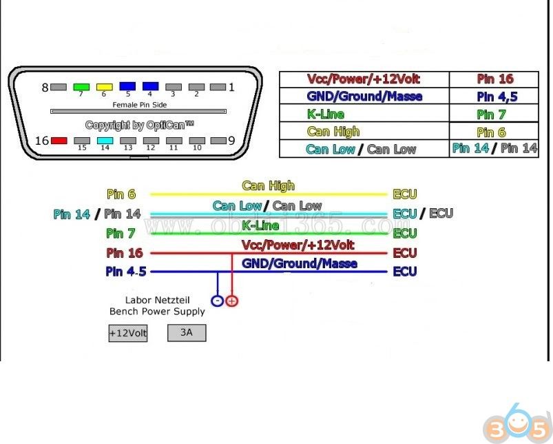

    Tak wygodne rozwiazanie pojedyńczego wyjscia przewodów z obd 2
    Z twyku obd mpps musisz wyprowadzić 5 przewodów masa zasialania k line zeby przeczytać sterownik masa 4 i 5 pin 16 pin 12V k line jak dobrze pamietam 7 albo 8 . Masa 2 przewody 12v 2 przewody jak w pinout ze zdjecia
    Nie wpinasz sie do auta tylko do wymontowanego sterownika silnika
    #12 19903251
    pasta7
    Poziom 19  
    Ma to wygladać podobnie. Golf 4 1.9 ASZ - Problem z odczytaniem i identyfikacją ecu

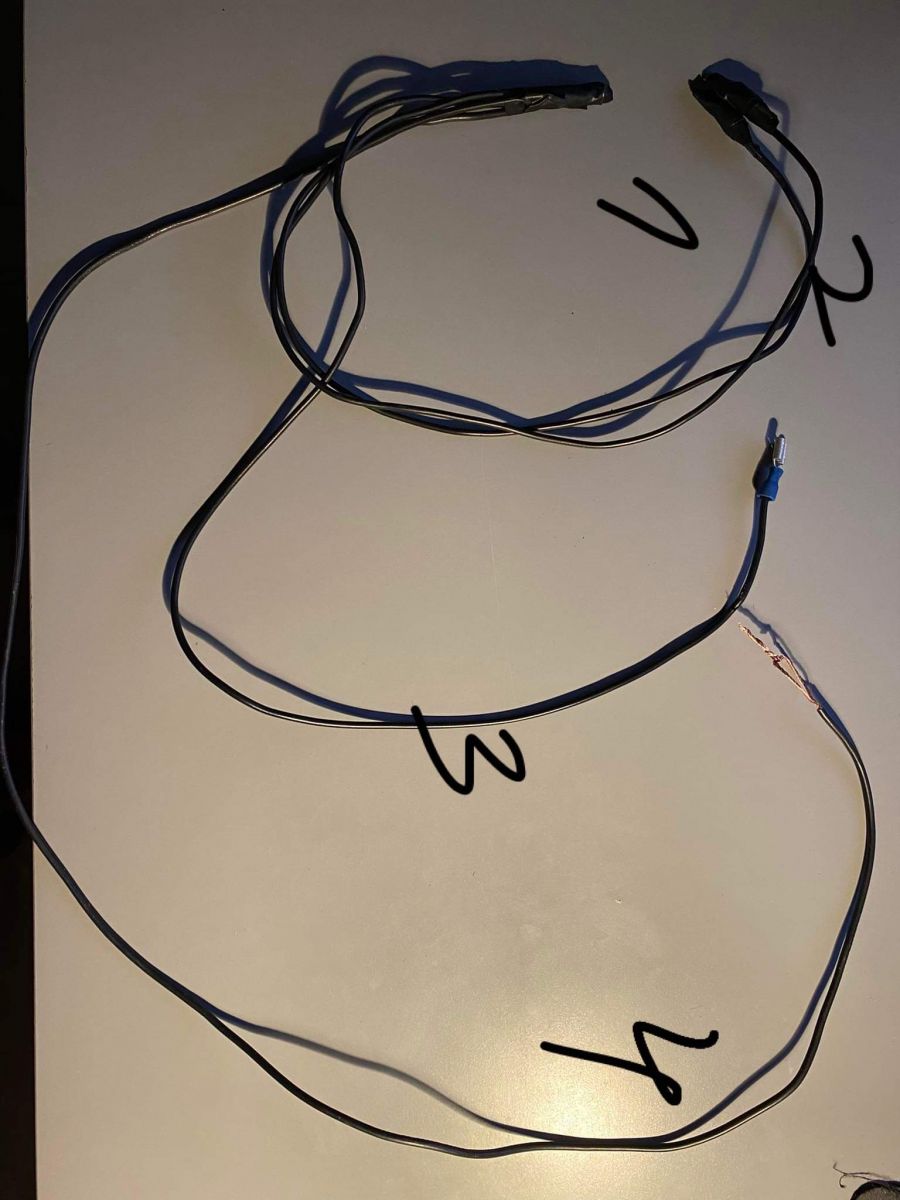

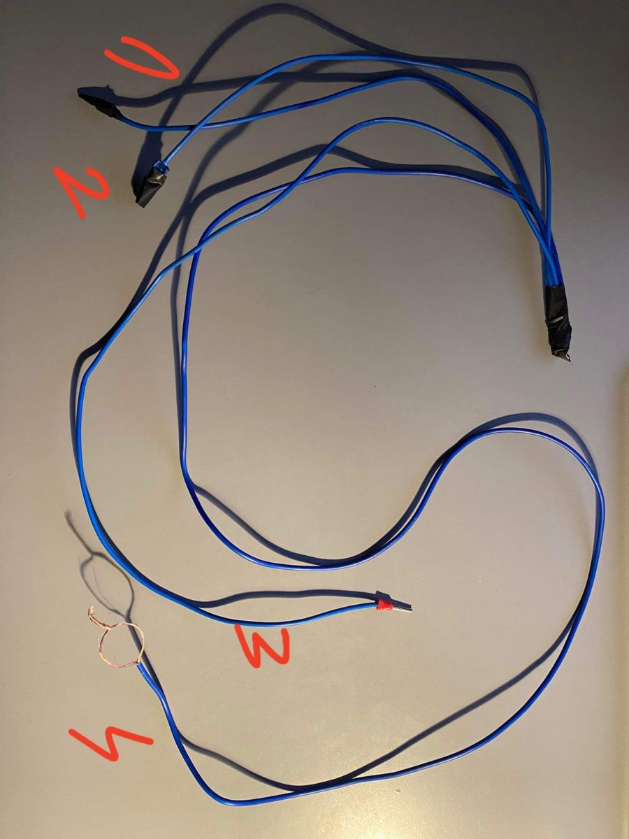

    A więc udało mi się wgrać z powrotem oryginalna mapę :), otóż jak to zrobiłem przy pomocy użytkownika "pasta7" :)

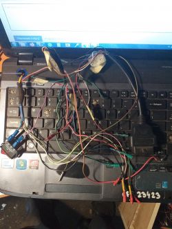

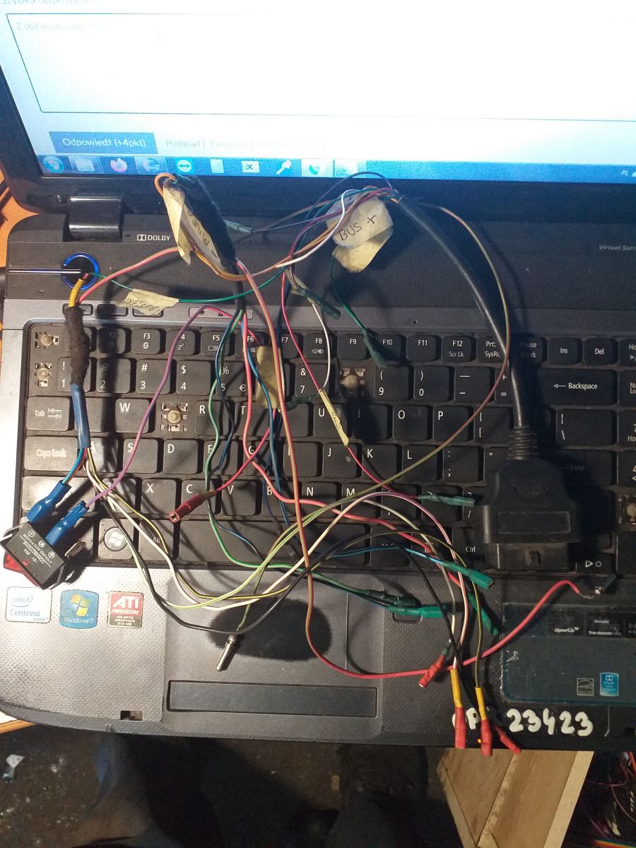

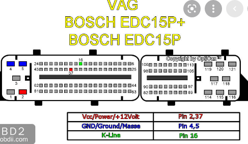

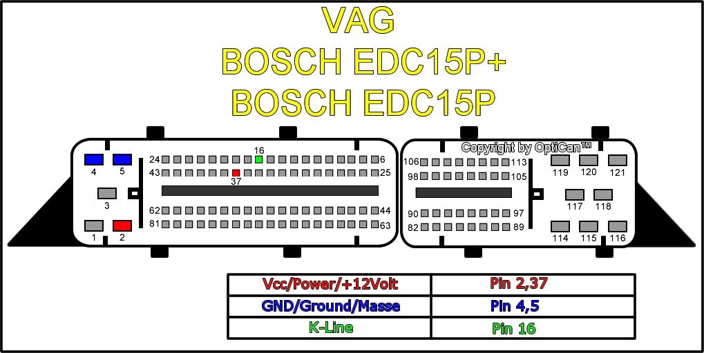

    Zaczynamy od zapoznania sie z pinoutami sterownika i naszego kabla , w moim przypadku mpps v13
    Po tym czas zabrać się za zrobienie wiązki dodatniej (12v) moja wygląda tak Golf 4 1.9 ASZ - Problem z odczytaniem i identyfikacją ecu
    1.Podpinamy do pinu w sterowniku nr 2
    2. Podpinamy do pinu w sterowniku nr 37
    3.Podpinamy do pinu w kablu mpps ( w moim przypadku mpps :) ) 16
    4. Jest to wyjście do akumulatora 12v (zasilanie)
    Teraz czas na zrobienie wiązki masy (-) moja wygląda tak
    1.Podpinamy do pinu w sterowniku nr 4
    2.Podpinamy do pinu w sterowniku nr 5
    3.Podpinamy do pinu w kablu nr 4 i 5 (dobrałem taką końcówkę że jednym kablem je podłaczyłem)
    4. Jest to wyjście masy do akumulatora

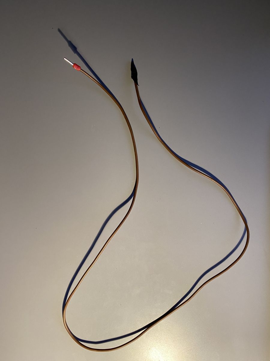

    I czas na kabel K-line,(przesył informacji) mój wygląda tak
    Pamietajcie że końcówki kabli które idą do sterownika trzeba oizolować z zewnatrz żeby nie dotkneły innych pinów przypadkiem !
    Nastepnie podłączacie opisane kable do odpowiednich pinów opisanych na pinoutach wyżej :)
    Gdy program do zgrywania wsadów bedzie żądał od was wyłaczenia stacyjki ( key off) odłaczacie ze sterownika kabel który wchodzi w pin nr 37 (jest to 12v kabel) klikacie ok i gdy zażąda włączenia stacyjki (key on) wpinacie go z powrotem.
    Mam nadzieje że komuś pomogę, sam natrudziłem się i naszukałem pomocy i wiem jakie to trudne dla początkującego :)
    Powodzenia :)
  • #18 19904856
    piechol135
    Poziom 3  
    Czy przewód masy jak i 12v idące od ako mogą połączyć się z przewodami idącymi od sterownika do obd przed samym gniazdem obd czy muszą być połączone w samym gnieździe (w końcówce)??
    Powodzenia :)
