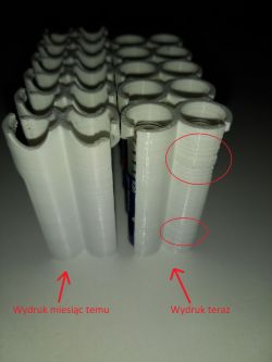

    Jakiś czas temu pożyczyłem od znajomego drukarkę 3D Anycubic i3 Mega i mam ją do dziś.
    Miesiąc temu drukowałem na niej koszyczek do baterii AAA, znaleziony gdzieś w internecie i wyszedł całkiem dobrze. Potem drukarka leżała nie używana przez prawie miesiąc i teraz chcę wydrukować inny koszyczek, zaprojektowany przeze mnie. Mam teraz problem bo niby się wydrukował, ale w kilku miejscach mam tak jakby ubytki w warstwie. Poniżej zdjęcie porównujące wydruki:

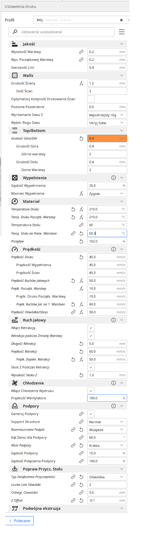

    Do cięcia wydruku używam aplikacji UltimakerCura. Między wydrukiem sprzed miesiąca a tym teraz byłem zmuszony wykonać format komputera i moje poprzednie ustawienia aplikacji Cura przepadły. Starałem się ustawić mniej więcej jak miałem wtedy, ale możliwe, że nie wszystko dobrze zapamiętałem. Czy możecie mnie nakierować od czego mogą powstawać te ubytki? Poniżej screen z moimi ustawieniami Cura. Może coś zauważycie co mam źle ustawione

    Jarzabek666
    Poziom 40  
    Zapchana dysza lub brudna albo wina samego filanamentu nie trzyma średnicy +-0,05mm

    Franek k
    Filament jest raczej ok. Do tej pory zużyłem prawie pół rolki i nie było problemu. I jest to Fiberlogy więc raczej jakość powinna być dobra. Sprawdzę, może faktycznie zapchała się dysza.

    Tak sobie sprawdzam inne ukryte ustawienia w Cura i zauważyłem, że Szerokość Linii Początkowej Warstwy jest domyślnie ustawione na 140%. Chyba coś tu jest nie tak, bo to by znaczyło, że drukarka na pierwszej warstwie podaje więcej filamentu, a na kolejnych już mniej? Może ktoś sprawdzić jak jest u niego? Czy też jest na 140%?
    Nie podaje jako tako więcej po prostu linie są szersze obrysy i wypełnienie, zamiast 3 obrysów 0,4mm daje 1mm robi dwa obrysy 0,6mm i też daje 1mm. Pewnie by zniwelować efekt stopy słonia w jakimś stopniu przy złym ustawieniu stołu. A po drugie nie ma takiego czegoś jak ustawienie na "kartkę" ustawia się na "zero" kartka jedynie może jakoś pomóc ale trzeba to uwzględnić..

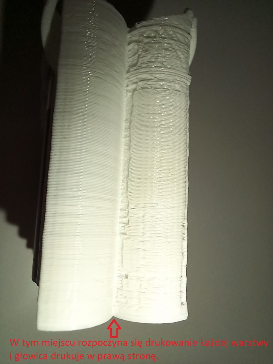

    Franek k
    Ok, a istnieje jakaś inna możliwość sprawdzenia czy to jest problem z podawaniem filamentu? Może jest jakiś testowy model lub coś podobnego?
    Mam nowy trop. Z tego co widzę, to problem pojawia się w momencie rozpoczęcia drukowania każdej warstwy. Nie wiem jak to opisać, ale głowica zaczyna drukować przynajmniej ścianę zewnętrzną zawsze w tym samym miejscu i wychodzi na to, że chyba na samym początku nie jest podawany filament. Widać to dobrze na zdjęciu poniżej. Głowica zaczyna drukować pośrodku i dalej jedzie na prawą stronę.

    Jarzabek666
    Poziom 40  
    To jest problem z retrakcja, ale to nie jest problem tuch dziur na ścianie chyba że masz full metal i się czipuje. Gdyby to był eder to bym śmiało powiedział że to wina tajemniczej "szparki"
