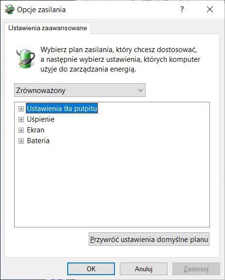

    Drodzy forumowicze,
    dlaczego, z jakiego powodu, w Windows 10 Pro, w "Opcje zasilania" nie widać pozycji "Dysk twardy" i "Ustawienia USB"?
    Brak pozycji 'Dysk twardy' i 'Ustawienia USB' w Opcjach zasilania Windows 10 Pro - jak uaktywnić?
    Jak w prosty sposób to uaktywnić?
    Można to oczywiście zrobić przez grzebanie w Rejestrze Windows w sposób następujący.
    Uwidocznienie pozycji "Dysk twardy"
    1. Trzeba wejść do klucza HKLM\SYSTEM\CurrentControlSet\Control\Power\PowerSettings\0012ee47-9041-4b5d-9b77-535fba8b1442\6738e2c4-e8a5-4a42-b16a-e040e769756e.
    2. Dodać tu wartość o nazwie Attributes typu DWORD i jako "Dane wartości" wpisać 2.
    Uwidocznienie pozycji "Ustawienia USB"
    1. Trzeba wejść do klucza HKLM\SYSTEM\CurrentControlSet\Control\Power\PowerSettings\2a737441-1930-4402-8d77-b2bebba308a3\48e6b7a6-50f5-4782-a5d4-53bb8f07e226.
    2. Tak samo jak wyżej.
    Można też przez polecenie powercfg, ale tu też trzeba podawać te ciągi cyferek i literek.
    Czy jednak to jedyne rozwiązania i nie ma prostszego?
    Te opcje są też zależne od sprzętu i sterowników. Masz wszystkie sterowniki wgrane, co to za sprzęt ?
    W "opcjach zasilania" dysków nie zobaczysz, ale w Menedżerze urządzeń się wyświetlą.
  • #6 19926976
    Theofilos
    Konkretnych dysków w "Opcjach zasilania" to jasne, że nie zobaczę.
    Chodzi o brak opcji "Dysk twardy" i "Ustawienia USB", gdzie ustawia się określone akcje w stosunku do dysków i portów USB.
    Natomiast w "Menedżerze urządzeń" oczywiście dyski są, ale to nic nie daje.

    Theofilos
    Dla dysków podłączonych przez USB są jeszcze użyteczne opcje w
    "Menedżer urządzeń -> Kontrolery uniwersalnej magistrali szeregowej".
    Tam są pozycje
    - "Główny koncentrator USB (USB 3.0)"
    - "Intel(R) USB 3.10 eXtensible Host Controler - 1.20 (Microsoft)"
    gdzie w "Właściwościach" , w zakładce "Zarządzanie energią"
    można wyłączyć opcję "Zezwalaj komputerowi na wyłączanie tego urządzenia w celu oszczędzania energii".
    Wtedy dysk podłączony przez USB się samoczynnie nie odłącza i podłącza z powrotem.
    Przynajmniej przez kolejne 3 dni tam u mnie było. Zobaczymy jak będzie dalej.
