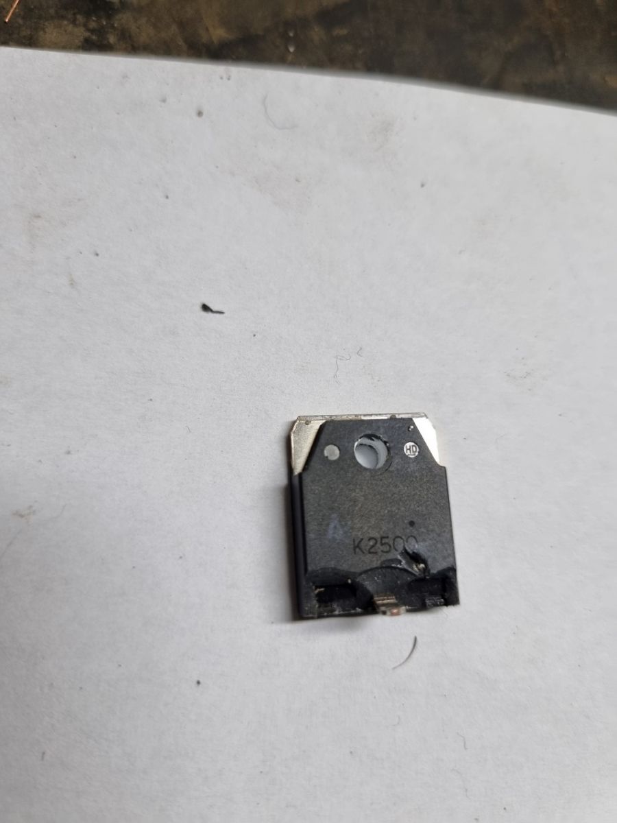

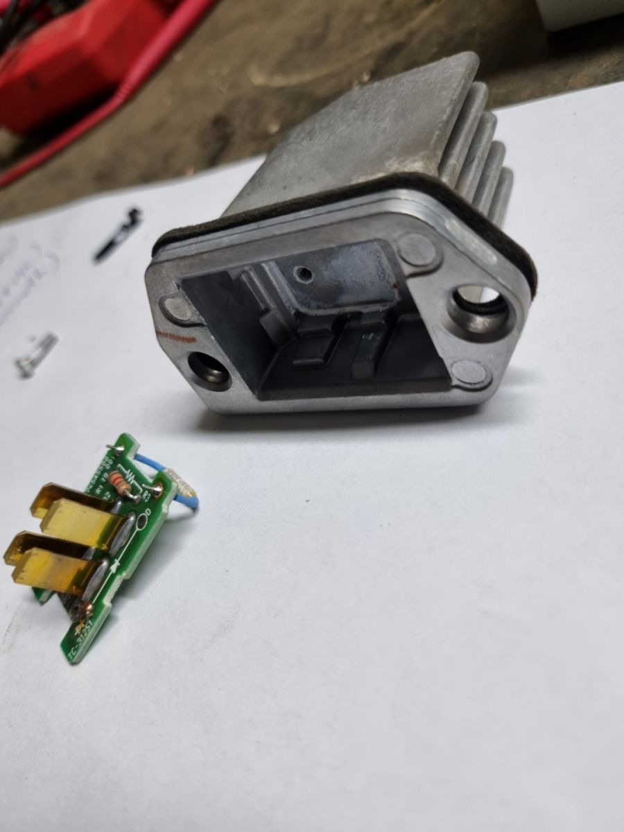

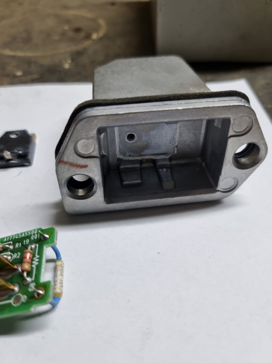

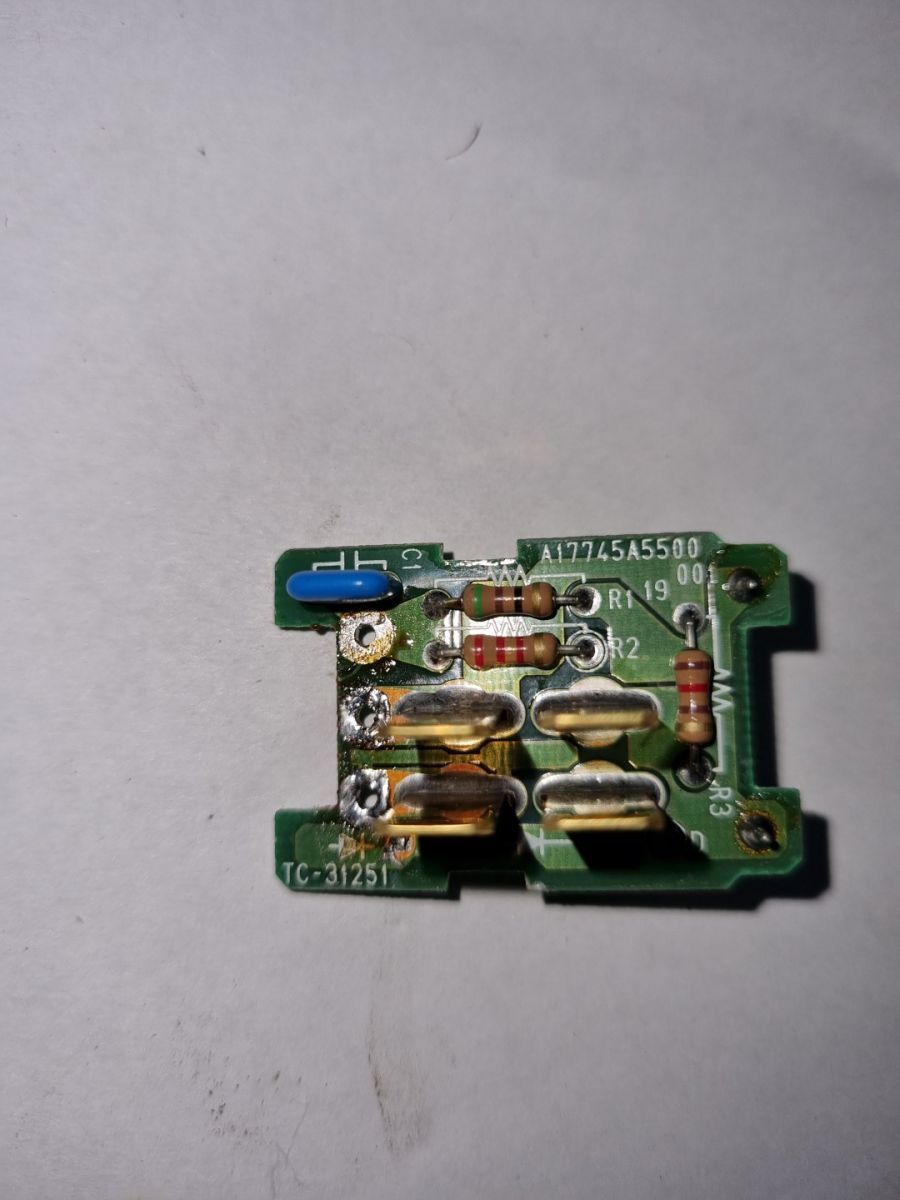

    odmówił posłuszeństwa rezystor wentylatora w dmax2 z 2013r.
    Nie mogę nigdzie znaleźć takowego w krajowych sklepach.
    Pomyślałem że go naprawię.. po rozebraniu nie mogę zidentyfikować elementu wykonawczego.. podejrzewam że jest to tyrystor jednak mogę sie mylić.
    Proszę o pomoc w identyfikacji..

    Tyrystory to się używa w przekształtnikach o fazowym przebiegu tak zrozumiale na napięcie przemienne.
    A ty masz DC..
    Najprawdopodobniej jest to 2SK2500 (mosfet)

    Jarzabek666 Trafiłeś w punkt. Dziekuje
  • #5 19911914
    kufcio
    Cześć wymieniona. Dmuchawa chodzi.
