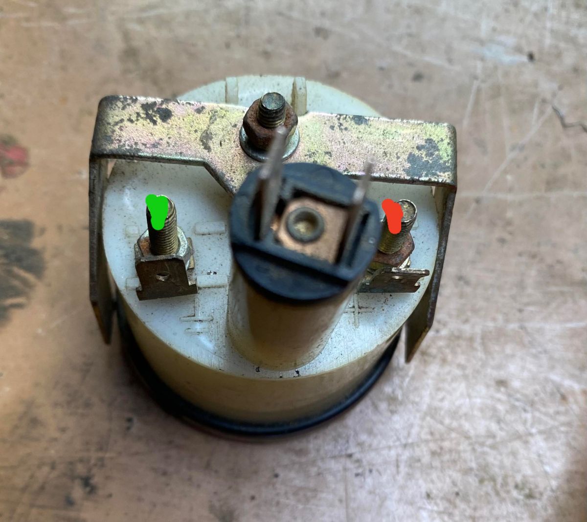

  • #7 19914847
    pok3r
    Pływak pokazuje zakres 034-251.
    Wskaźnik / zegar pokazuje 203. Sondy podłączyłem w zaznaczone miejsca. Czy źle mierzę? Maszyna budowlana - Jak dobrać wskaźnik poziomu paliwa pod pływak
    Nie pokazuje paliwa prawidłowo
  • #8 19914907
    beatom
    Poziom 37  
    Co to znaczy "Wskaźnik / zegar pokazuje 203"? Czego tyle pokazuje? Caly czas tylko to pokazuje?
    Zegar jest wskazowkowy?
    Co jest opisane na tych kontaktach z czrna podkladka izolacyjna?
    Chyba cos zle laczysz; "+" pod czerwony, masa pod zielony a plywak pod te wlasnie kontakty.
    I co to znaczy "Pływak pokazuje zakres 034-251"?

  • #12 19915135
    pok3r
    Wartości podane w omach Ω
    beatom napisał:
    No ale ja tam mase widze na zielonym...Chyba, ze to jakis inny symbol.
    Zielony ma symbol uziemienia, czerwony to + (plus)

    Nie odpowiedziales na wszystkie pytania. Co to za kontakty na czarnej podkladce? Jesli to podswietlenie, to zastosuj sie doostatniego postu kkknc.
  • #14 19915258
    pok3r
    Tak, to jest podświetlenie
