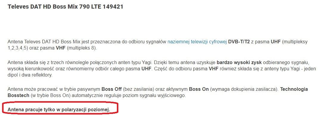

  • #2 19907227
    gumisie
    Antena Televes Boss MiX 790
    Antena pracuje tylko w polaryzacji poziomej.
    W jakiej polaryzacji w Twoim rejonie nadawany jest MUX8?

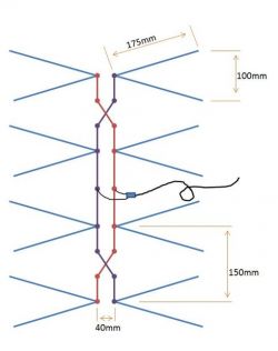

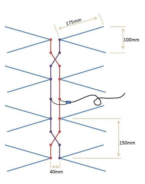

  • #10 19907725
    gumisie
    DiZMar napisał:
    Co ciekawego. Antenowi fachowcy nie pozostawiają na siatce suchej nitki (druta) i to wbrew opiniom ich użytkowników.
    Dobrze, że napisałeś: "antenowi fachowcy", jakich jest mnóstwo nie tylko na tym forum.
    Taka drobna aluzja z moje strony.
    Jak skasować klienta, montując mu antenę za pięć dyszek?
    Przecież to się nie opłaca.
    100% za robociznę od montażu "czegoś" za 300zł. to nie to samo co, za 50zł.
    Kiedy wreszcie ci "fachowcy" zrozumieją, że cztery dipole (siatkowa) mają większy zysk aniżeli jakiś tam wynalazek?

    No Dobra. W opisie anteny jest, że odbiera polaryzację pionową i poziomą. W pudełku Zostały dwa dodatkowe pręciki W kształcie L , ale w instrukcji nic na ten temat nie ma.
  • #12 19907901
    gumisie
    Ciekawa sprawa.
    Cytat w #2, dotyczy tej anteny (ze strony producenta).

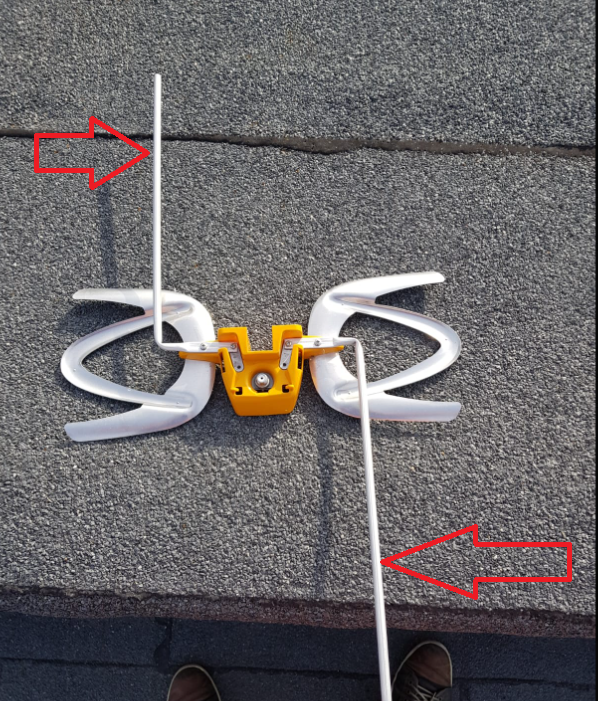

    czarny_alibaba
    Te dwa dipole które zostały są to dodatkowe (pręciki) jak je nazwałeś do polaryzacji V-pionowa
    W zestawie z anteną, oryginalnie zamontowane są one proste do polaryzacji Pozioma.
    Jeśli w miejscu gdzie MUX-8 nadawany jest PIONOWO należy odkręcić te proste dipole przy wzmacniaczu i zamontować te już wykrzywione w kształcie litery "L"
    Antena z zamontowanymi pionowymi dipolami w kształcie litery

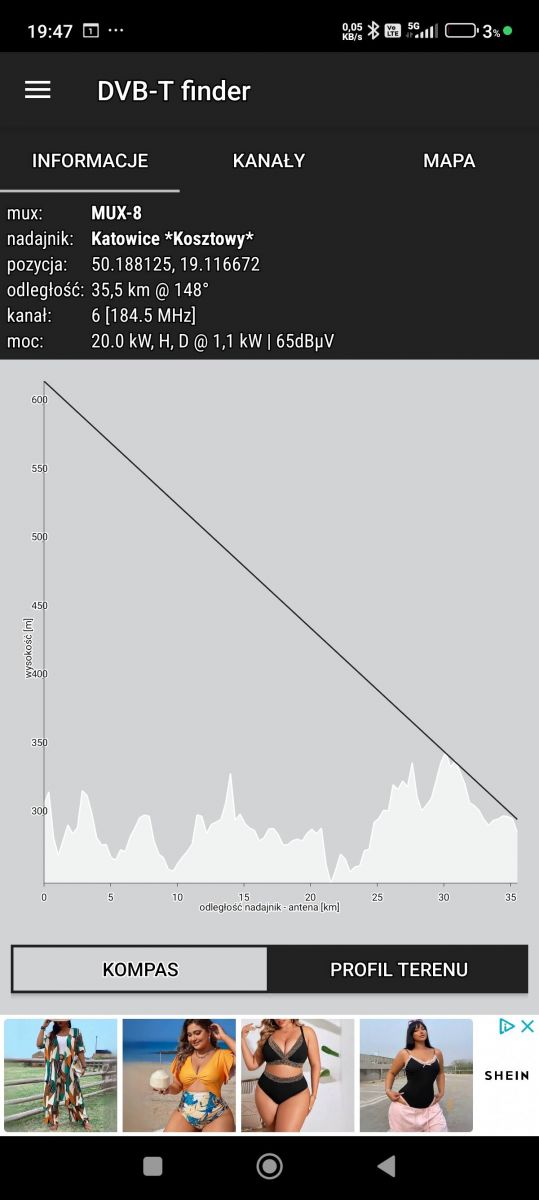

    Mam podobny problem jak autor tego tematu. Moja ciocia kupiła antenę Televes Boss MiX i prosiła, żeby jej zamontować. Kupiła wersję na polaryzację poziomą. Nie miała w zestawie dipolów na polaryzację pionową, więc delikatnie wygiąłem dipole jak na zdjęciu #22. Niestety nadal brak odbioru MUX-8. Do anteny podłączony zasilacz 12V, przy antenie jest zasilanie. Odbiór na dekoderze Wiwa h.265 pro, dekoder sprawdzony w innej lokalizacji, odbiera MUX-8. Reszta MUX-ów 100% zasięgu i mocy. Czy pomoże obrócenie tylnego deflektora o 90 stopni? Lokalizacja montażu Tarnowskie Góry, 35 km od nadajnika Katowice. Kosztory, MUX-8 w tej lokalizacji nadaje mocą 20kW, według mapy Emitel jest w zasięgu, profil terenowy też wygląda OK. Zrzut ekranu z mapą lokalizacji nadajnika i miejscowości Tarnowskie Góry. Ekran aplikacji DVB-T finder z informacjami o MUX-8
  • #24 21248123
    _kli_
    Poziom 40  
    No i "popsułeś" antenę, bo Kosztowy nadają mux-8 właśnie w polaryzacji poziomej. Ponadto masz pecha, bo na dokładnie na tym azymucie, mux-8 jest maksymalnie wytłumiony do zaledwie .. 1 kW!
    Temat co prawda podobny, ale lepiej gdybyś założył własny temat.
