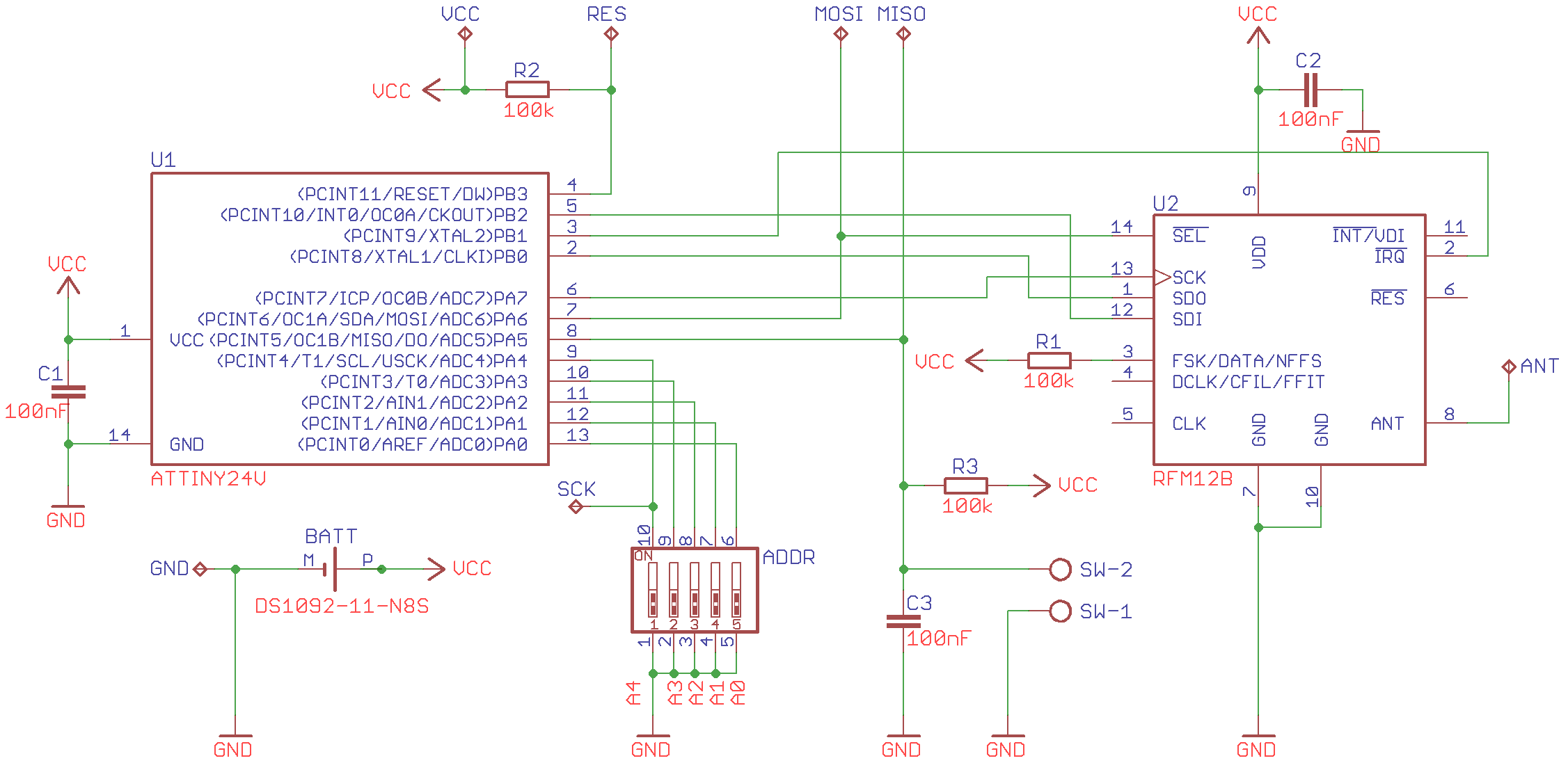

    Witajcie,
    Chciałem zweryfikować, czy dobrze myślę. Mam kilka pinów wejściowych podłączonych do dip-switcha, który może je zwierać do masy. Normalnie podciągnąłbym je do VCC rezystorami w strukturze procesora...jednak układ większość czasu ma być w trybie Power-down. Jeśli je podciągnę i wejście takie będzie zwarte do masy to w trybie Power-down będzie pobierany dodatkowy prąd, który według pomiarów wynosi ok. 85uA przy 3V. Wniosek z tego, żę w trybie power-down nie mogę włączać podciągania tylko ustawić je, jako wejścia bez podciągania nie martwiąc się pływaniem wejść, gdyż wewnętrzne struktury (tuż przed bramką Schmidta) są ściągane do masy sygnałem SLEEP. Nie mogę ich też ustawić, jako wyjścia ze stanem "0", bo one mogą być podłączone do masy poprzez dip-switch. Dobrze myślę?
    A co w takim razie z wejściem PCINT0 dla przykładu, które może wybudzać procesor? Jeśli aktywuję to przerwanie zewnętrzne to wejście muszę podciągać, jeśli mam na nim wybudzający switch, który może w spoczynku znajdować się w dowolnym stanie, w tym zwarty do masy... w takim razie nie da się ograniczyć poboru prądu dla tego wejścia w trybie power-down, tak? W takim razie lepiej zastosować jakiś rezystor zewnętrzny o dużej wartości, żeby ten prąd ograniczyć, niż te wewnętrzne? Robert

    Witajcie...
    Wszystko działało dobrze poza poborem prądu przez podciąganie switcha wybudzającego... i nagle wszystko się zmieniło. Dotychczas procesor i podłączony do niego moduł RF pobierał około 0.3uA w trybie uśpienia...i nagle, kompletnie nie wiem z jakiej przyczyny, układ zaczął pobierać prawie 700uA w stanie uśpienia. Sam procesor 15uA zamiast 0.1uA a moduł RF ponad 650uA zamiast dotychczasowych 0.2uA. Skróciłem program do niezbędnego minimum dla testów i bez rezultatu:
    Kod: C / C++
    Zaloguj się, aby zobaczyć kod
    Schemat:
    Dip-switch podłączony do pinów wejściowych - tryb Power-down i przerwanie zewnętrzne PCINT0
    Jakieś pomysły? Najdziwniejsze jest to, że dotychczas to działało i szukałem wyłącznie rozwiązania pobierania prądu przez podciąganie... Robert

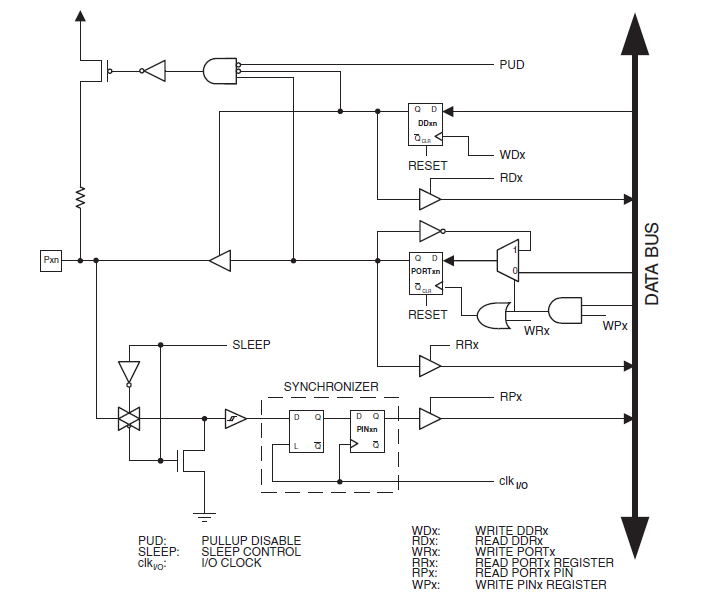

    "When entering a sleep mode, all port pins should be configured to use minimum power. The
    most important thing is then to ensure that no pins drive resistive loads. In sleep modes where
    both the I/O clock (clkI/O) and the ADC clock (clkADC) are stopped, the input buffers of the device
    will be disabled. This ensures that no power is consumed by the input logic when not needed. In
    some cases, the input logic is needed for detecting wake-up conditions, and it will then be
    enabled. See the section “Digital Input Enable and Sleep Modes” on page 58 for details on
    which pins are enabled."

    robiw napisał:
    są ściągane do masy (bufory wejściowe przed bramką Schmidta) sygnałem SLEEP,
    Gdzie Ty to wyczytałeś? Jak widać w cytacie przytoczonym w #19 poscie porty wejściowe są całkowicie wyłączane, chyba że aktywne jest wybudzanie na pinie (czyli przerwanie) wtedy OIMW porty są pozostawione w stanie niezmienionym. Porty wyjściowe są pozostawione w stanie niezmienionym.
    Co do wyłączania peryferiów - coś mi się przypomina, że kolejność wyłączania ADC i komparatora ma znaczenie. W razie niewłaściwej kolejności ADC pozostanie włączony mimo zapisu do PRR! Szczegółów nie pamiętam bo dawno z tym walczyłem ale może w domu sobie przypomnę.
    Nie wiem z którym prockiem walczysz, ja mówię o m328/168
  • #27 19910359
    robiw
    "As shown in Figure 10-2 on page 55, the digital input signal can be clamped to ground at the input of the schmitt-trigger. The signal denoted SLEEP in the figure, is set by the MCU Sleep Controller in Power-down and Standby modes to avoid high power consumption if some input signals are left floating, or have an analog signal level close to VCC/2."
    Tutaj to wyczytałem... także "left floating" w trybie Power-down nie powoduje dodatkowego zużycia prądu. Mylę się? Tmf pisał co prawda inaczej, ale skąd to wziął...

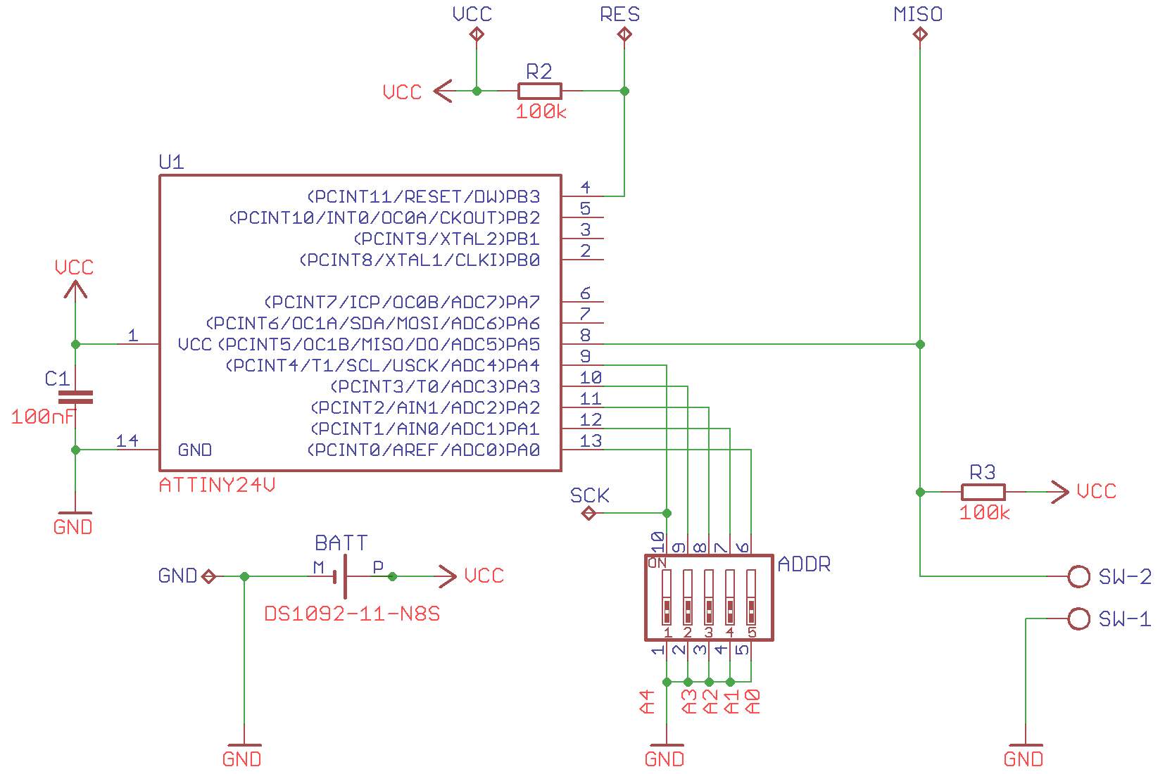

    Niemniej jednak uprościłem schemat do minimum, poniżej:Dip-switch podłączony do pinów wejściowych - tryb Power-down i przerwanie zewnętrzne PCINT0
    DIP-switch wyłączony. Cały program:
    Kod: C / C++
    Pobór prądu "gołego" MCU...300uA... R

    Niby tak, z tym że SLEEP steruje też czymś co ma nieznany mi symbol który jest pomiędzy podciąganiem a wejściem bramki schmita. Podejrzewam że to właśnie bufor który odcina pullup od masy przy aktywnym SLEEP. No dobra, nieważne, źle zrozumiałem (że pullup jest uziemiany) więc coś mi się nie zgadzało.
  • #29 19910500
    robiw
    ex-or napisał:
    Niby tak
    No i zobacz... wszyscy autorytarnie wypowiadają się, że jest tak a nie inaczej, czasami nawet wyśmiewają (że biorę przykłady z Internetu) a dokumentacja mówi ta, nie inaczej. Nie twierdzę, że poprawnie to odczytuję...ale... ALE, dla samego procka ze schematu, jak powyżej i programu, jak powyżej...pobór 300uA. Coś jest nie tak... R
    Pull-up jest kompletnie niezależny od sygnału SLEEP, co widać na schemacie. Zależy między innymi od sygnału PUD. Od sygnału SLEEP zależny jest bufor WEJŚCIOWY... R

    (3V/ 50k) * 4 dipsw = ~ 240uA
    A ten motylek przed schmitem to klucz analogowy, taki sterowany bufor.
