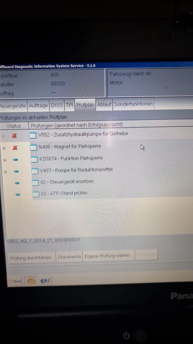

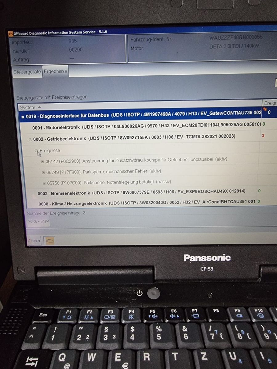

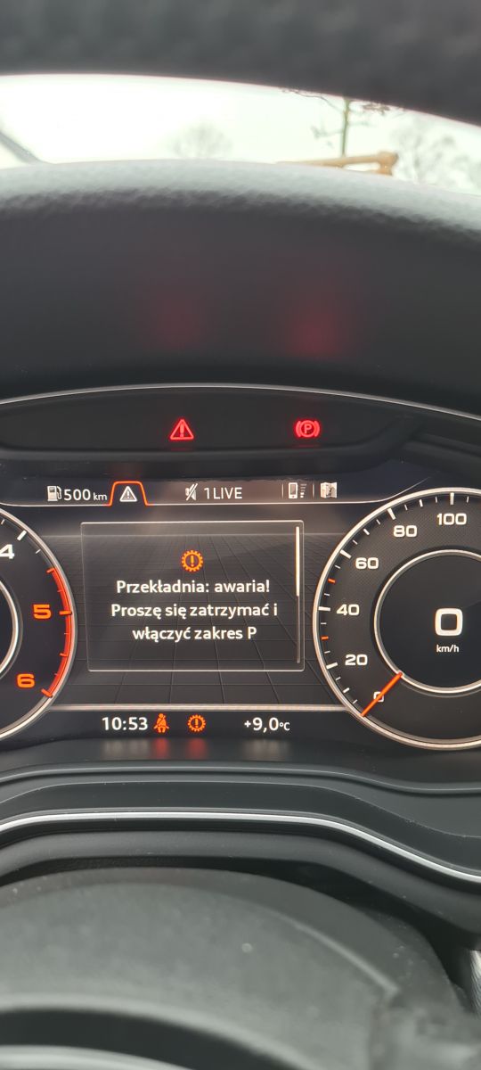

    Mam dość zagadkowy problem, gdyż rano pojechałem na chwilkę, wróciłem, po godzinie chciałem dalej jechać, a tutaj awaria przekładni. Komunikat i ani do przodu, ani do tyłu auto nie chce jechać. Mechanik podłączył się, wyszedł błąd P17F900. Do wymiany 0CK325497H, sterownik hydrauliczny. Po wymianie dzwoni do mnie i mówi, że dalej auto nie chodzi. Teraz błąd P0C2900 uszkodzona pompa oleju 0CK325583H i dalej błąd P17F900. Oczywiście i ta pompa została wymieniona. Problem nadal pozostał. ? Jestem tutaj świeży, więc jeśli jakieś informacje jeszcze mogę dostarczyć, tak też uczynię. :)

    Najlepsza skrzynia audi 0ck. Ciężko naprawić ją połowicznie. Pompa uszkodziła się prawdopodobnie wskutek ingerencji mechanika, gdyż jest elektryczna i załączaniem pompy zajmuje się sterownik. Pompę bez oleju w 0ck szlag trafia w kilka sekund. Poszukaj warsztatu, który wie co robi i zna tą skrzynie. Wydasz więcej kasy, choć tak naprawdę wiele zaoszczędzisz (czasu, kasy, nerwów).

    Dzień dobry wiem że minęło bardzo dużo czasu, ale czy Pana problem z Audi A4 B9 się wyjaśnił? Co było powodem? Mam ten sam problem. Po wymianie oleju w skrzyni przejechałam 20 km i potem już nie mogłam odjechać. Samochód nie widzi biegów.
