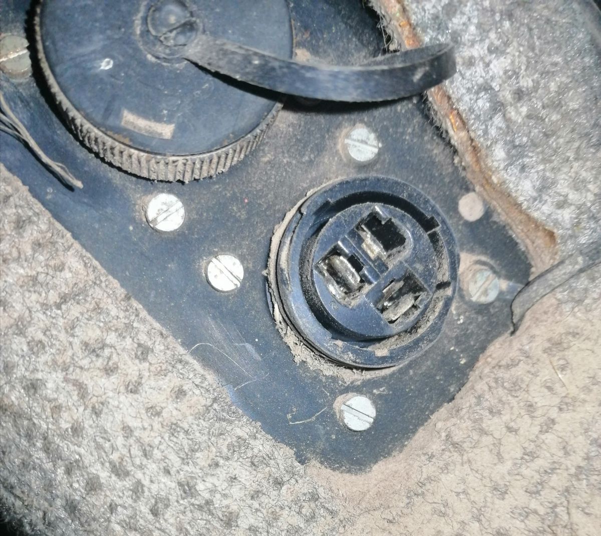

    Jeżeli zły dział to bardzo przepraszam.
    Chciałbym się dowiedzieć co to za gniazdo? Potrzebuje do tego gniazda wtyczki. Może ktoś będzie wiedział, bo sam nie mogę znaleźć. Na gnieździe nic nie ma, żadnego oznaczenia ani nic. Jeżeli to w czymś pomoże to jest to gniazdo w ciągniku Massey Ferguson

    Z roku? Kurde nie wiem dokładnie. 80 któryś, 85 może.
    W lewym pinie jest 12 V, na dole masa a w prawym nic nie ma.
    Jaki zbiorniczek? To wyżej nad gniazdem? Tam jest jeszcze jedno gniazdo, tylko tam jest bardzo dużo pinów (okrągłych i małych).
    To jest z prawej na słupku w kabinie. Jakieś wyjście na dodatkowy osprzęt i taki chce tam podłączyć. Czyli "komputerek" od rozsiewacza.

    Wygląda na złącze zasilania do akcesoriów, stosowany w amerykańskich wersjach John Deere. W wersjach europejskich jest stosowane „bardziej typowe” u nas złącze Cobo. W jednym i drugim podłączenie jest podobne: +12 V, masa, 12 V przełączane. Na ten trzeci nie ma ustalonego standardu, zwykle jest to sygnał sterujący przy pracującym silniku (D+ z alternatora, lub ze stacyjki).
    Nie wiem jaki jest rozmiar tego złącza, a wydaje mi się że nieco mniejszy. Mógłbyś spróbować wymienić je na typowe gniazdo.

    I chyba tak trzeba bedzie zrobic bo pewnie i tak takiej wtyczki nie znajde. Szkoda bo duzo rozbierania mnie czeka aby sie tam dostac
