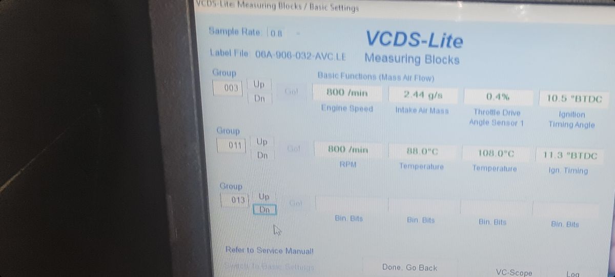

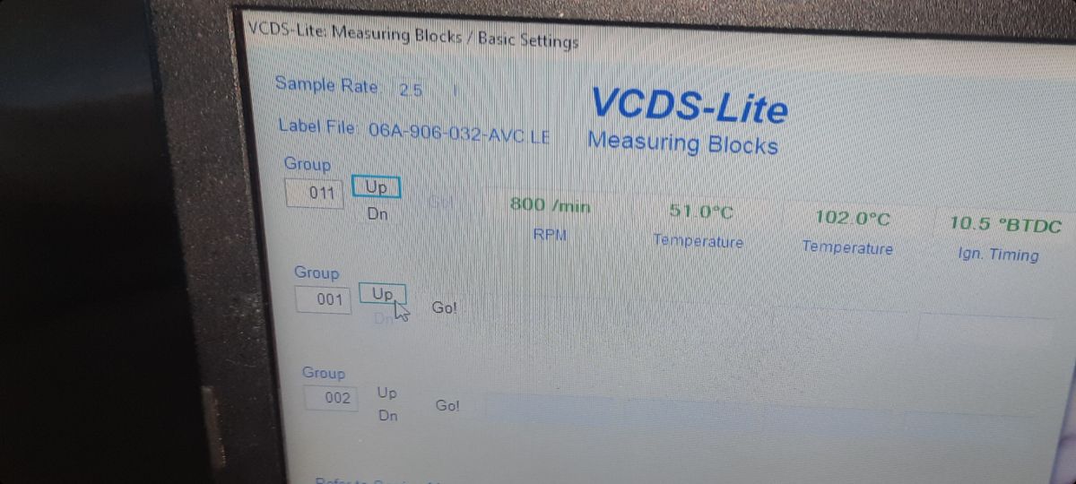

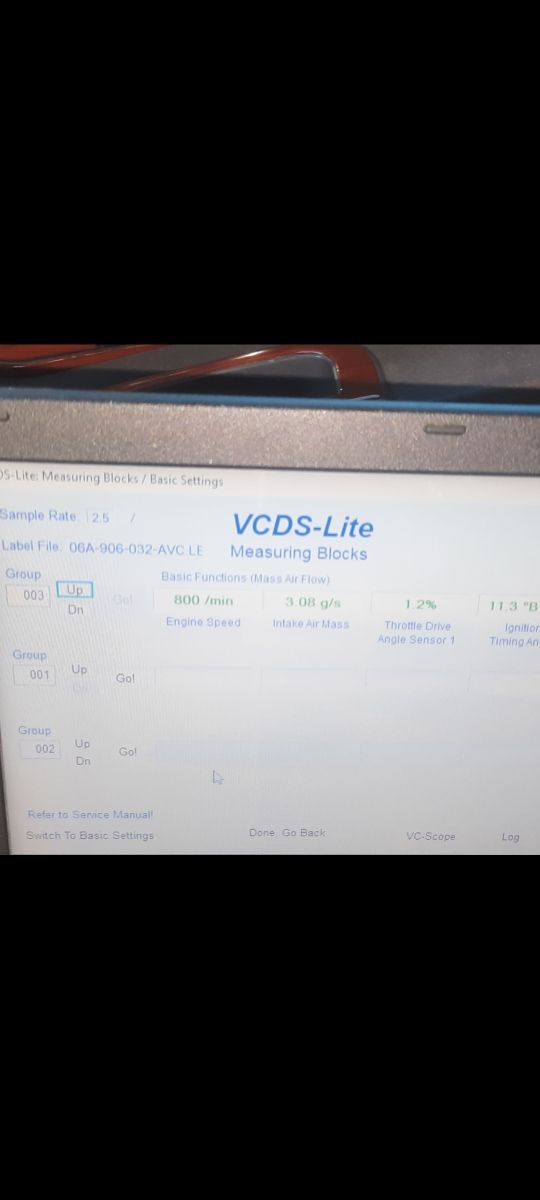

Sharan1.8t: brak mocy, drgania - zdjęcia szczegółów (linki w treści postu)
radek5a 28 Lut 2022 18:27 195 3
  • #1 19909264
    radek5a
    Sharan1.8t: brak mocy, drgania - zdjęcia szczegółów (linki w treści postu) Sharan1.8t: brak mocy, drgania - zdjęcia szczegółów (linki w treści postu) Sharan1.8t: brak mocy, drgania - zdjęcia szczegółów (linki w treści postu) Sharan1.8t: brak mocy, drgania - zdjęcia szczegółów (linki w treści postu)

    konsum napisał:
    radek5a napisał:
    Sharan1.8t brak mocy i lekkie drgania auta
    Pierwszym podejrzanym EGR
    Niekoniecznie.
    Są dwa błędy odnośnie sondy lambda: 17511 to problem z grzałką, a drugi z odczytem/parametrami.
    EGR wywali przy okazji.
    Do Autora: sprawdź, czy dochodzi zasilanie na grzałkę. Osobiście obstawiam ubitą sondę.
  • #4 19915297
    radek5a
    W sobotę będę sprawdzać dzieki
