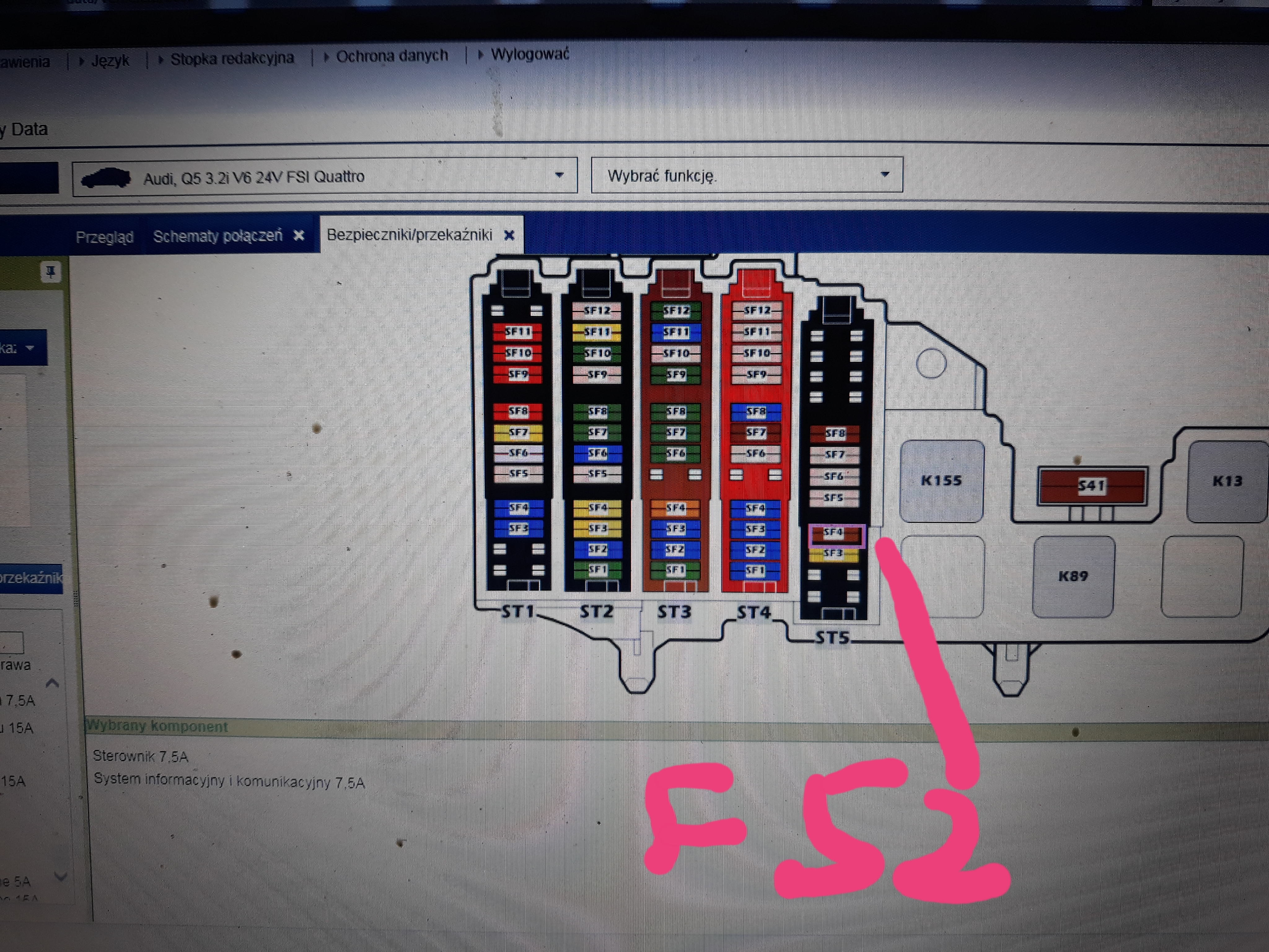

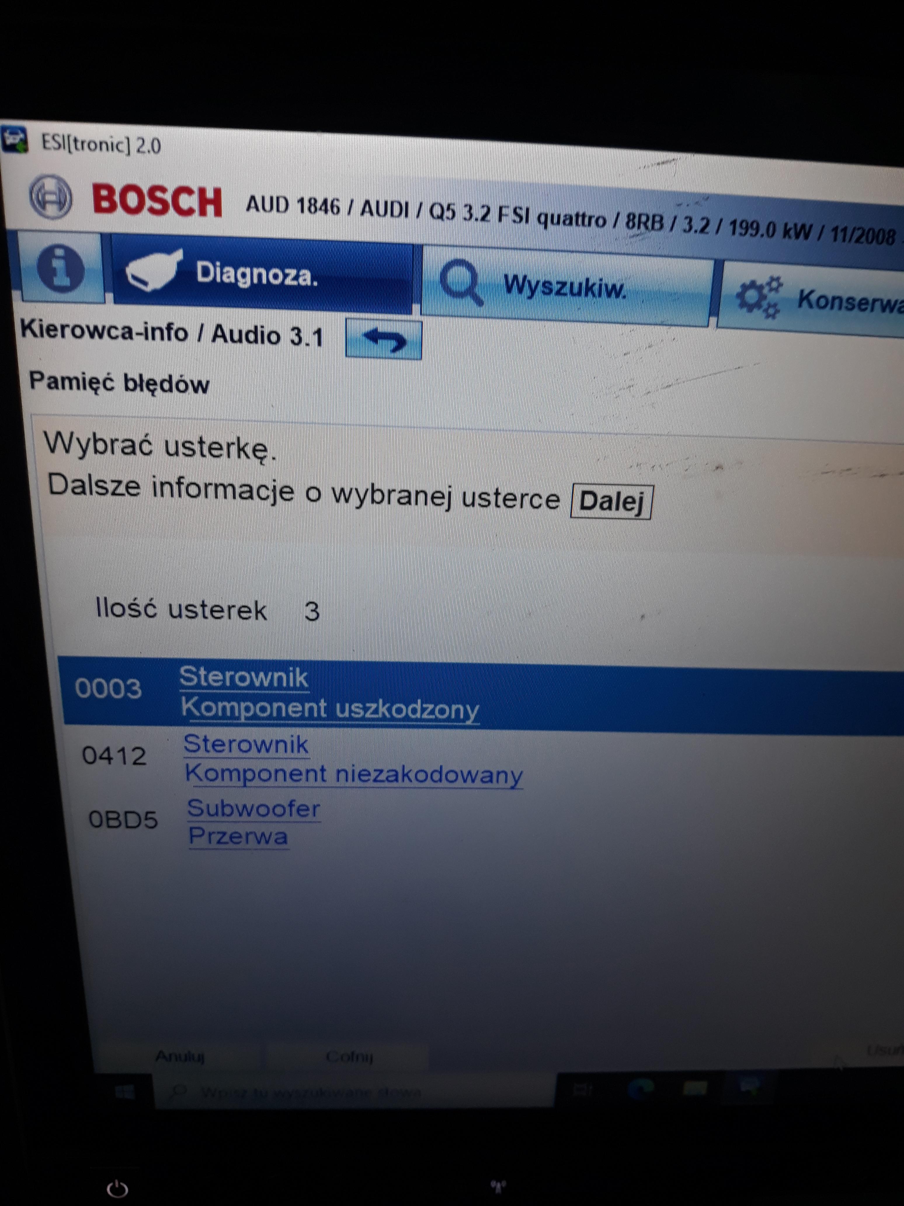

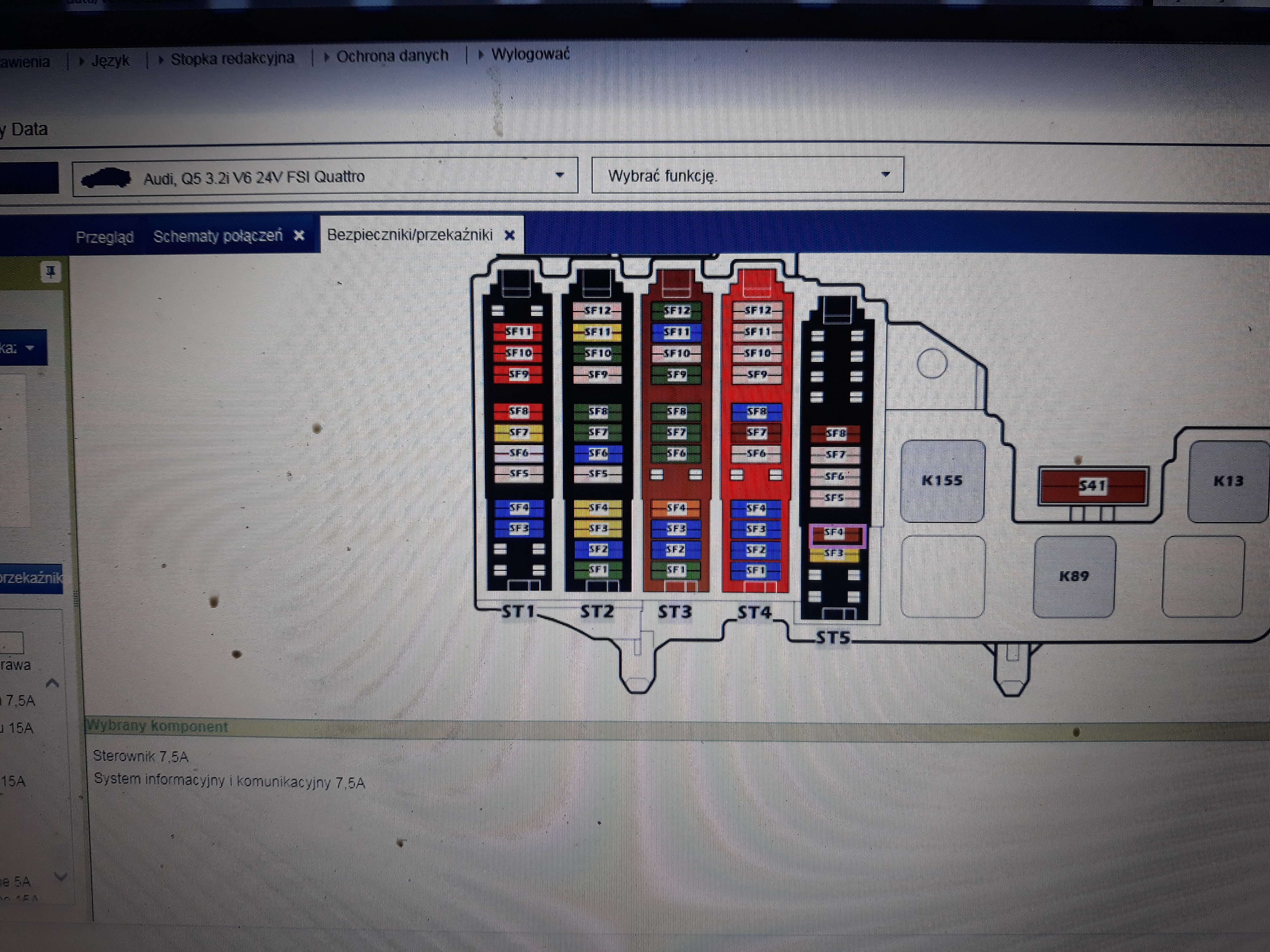

    Witam mam na placu Q5 3,2 fsi QUATRO 8RB 2009r. Z poborem prądu spoczynkowego dochodzącym do 5A😲 po odłączaniu bezpieczników doszłem żeodpowiedzialny za tak duży prąd jest bezpiecznik F52 7,5A (skrzynka w bagażniku po prawej) od systemu informacyjnego . Odłączałem wtyczki od radia cyfrowego i pobór spadł do 1A . W momencie gdy wyjmę bezpiecznik F52 7,5A (skrzynka w bagażniku po prawej) pobór spada do 27mA . Czy możecie mi powiedzieć gdzie dokładnie znajduje się sterownik elektroniki systemów informacji J794 tak żeby niepotrzebnie za dużo rozbierać. Uważam że ten sterownik J794 MMI pobudza cały czas MOST mgistrale. W załączeniu dodam odczyt błędów oraz zdjęcie skrzynki bepieczników. Bardzo proszę o pomoc w dokładnym zlokalizowaniu złodzieja prądu.
  • #2 19910950
    decybel91
    W A6 C6 z tym problemem przerobiłem ten bezpiecznik z stałego na po zapłonie.
    A6 C6 sterownik mmi jest w bagażniku po lewej.
