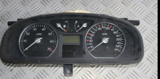

    Witam!
    Naprawiałem licznik od laguny z powodu zimnych lutów...
    Niestety złamałem taśmę...tragedia i rozpacz....no ale się udało...
    Licznik w tej jasnej części wyświetla tak jak trzeba, a w tej ciemnej pojawia się taki test komponentów i pokazuje się duże OK i gaśnie, na tym ciemnym polu np. wyświetlało że brak ładowania wcześniej....
    Teraz jest wszystko ok i nic tam się nie wyświetla.....i tu pojawia się problem!!!!
    Klient twierdzi że jemu przed naprawą cały czas w czasie jazdy wyświetlało się logo RENAULT i mam reklamację i wkur..klienta
    Czy ktoś ma wiedzę czy jak jest wszystko ok to rzeczywiście powinno coś tam pokazywać?

    Nic tam nie ma, zobacz na youtube "Renault Laguna II 1.9 120 KM test przyśpieszenia" i pokazać to klientowi.

    Oglądałem filmiki ale za bardzo rozwiązania nie widziałem...jak klient wróci to podłączę clipa....zobaczymy...
    Tak mi się trochę zdaje że jak podłączałem wtyczki od zegara to wtedy jakby na chwilę coś widziałem.....ale....sam już nie wiem...

    Czy to jest wyświetlacz lcd podświetlany kolorami zależnymi od potrzeby? Jeśli sygnalizacja żółta i czerwona działa to może brak jest białego podświetlenia... Nie grzebałem i nie wiem, tak tylko sobie kombinuję.

    Liczniki do tego auta zaczynają się od 40pln z wysyłką (nie wiem jaki masz dokładnie model). Jak masz elektrycznego gościa, to kup drugi licznik, przegraj pamięć lub cały wsad, wymień obudowę i już. Po co się kopać z koniem, niesmak już zostanie, czasami tak jest.

    Kupiłem już dwa i loga nie było....n ie wiem po czym mam poznać....

    A zawartość oryginalnego procesora HC12 przerzucałeś do nowego?

    Skoro w oryginalnym nie mam loga uznałem że to nie pomoże....mam mieć w czwartek znowu to auto wtedy powalczę...
    Nawet założyłem licznik poliftowy i loga nie było, tyle tylko, że był od diesla i miał inną skalę obrotomierza niż benzyna a tarczki nie dało się przełożyć bo inaczej kontrolki rozłożone...
