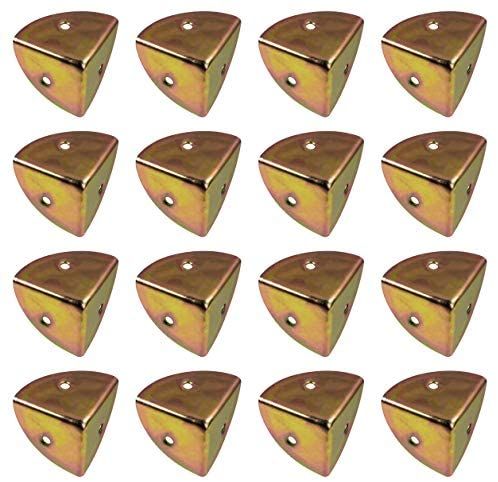

    Cześć, mam do was krótkie pytanie, czego polecacie użyć do obicia subwoofera samochodowego? I czy filc 3mm się nada?

    Witam, filc może być jak najbardziej, można również do tego użyć każdą tkaninę tapicerską. Na rogach skrzyni dać narożniki ochronne i pomyśleć o jakiś uszach do przenoszenia i mocowaniu sub'a na taśmach/rzepach ... Materiały do obicia subwoofera samochodowego: Czy filc 3mm się nada? Materiały do obicia subwoofera samochodowego: Czy filc 3mm się nada?

    Poza filcem nadaje się także dowolna tkanina pozyskana ze końcówek wykładzin dywanowych czy tkaniny zespolone tapicerskie podbite pianką poliuretanową, ale także ciężkie skaye (ekoskóry) obiciowe - szczególnie te podbijane pianką. Uwaga Kol. gorki73 o narożnikach ochronnych jak najbardziej trafna. Szczególnie, że poza funkcją typowo ochronną pomagają one także dokładniej ustabilizować tkaninę obiciową i wzmacniają całą konstrukcję skrzyni. Zalet sporo, a budżet projektu wzrośnie naprawdę niewiele.
