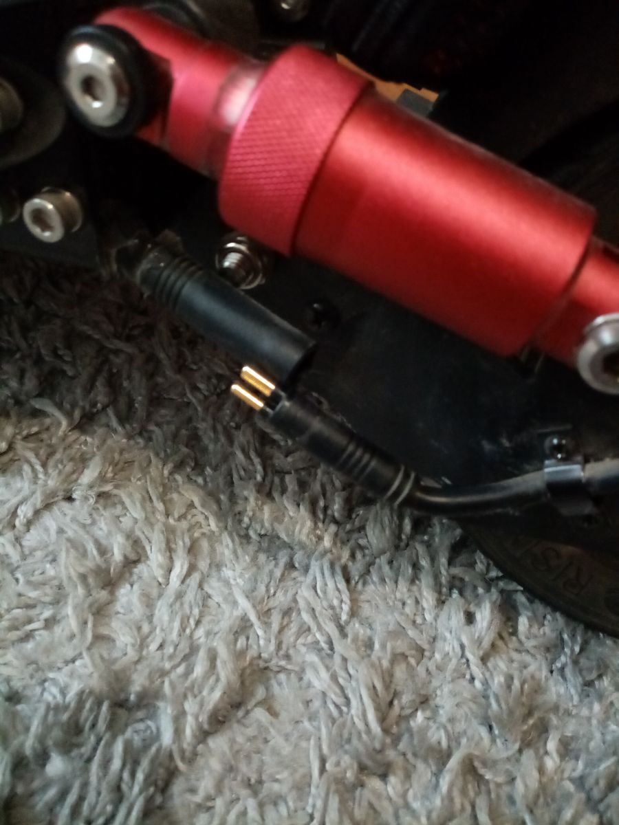

    Przy próbie ruszenia z miejsca hulajnoga wywala błąd: pikanie i 4 migające lampki. Hulajnoga ma kilka dni. Błąd pojawił się po jednym dniu użytkowania. Pozostaje tylko oddanie na gwarancję? Czy może mieć na to wpływ stanie przez dłuższy czas w niskiej temperaturze a przy cieplejszych warunkach problem może ustąpić? Z góry dzięki
    Dodam, że po wyłączeniu, włączeniu i mocniejszym odepchnięciu się problem się nie pojawia

  • #8 20030933
    djprzechuj
    Motus 8.5 350w migające 4 diod - Przy próbie ruszenia z miejsca hulajnoga wywala
    Mnie poluzował się ten przewód i wywalało błędy itd
