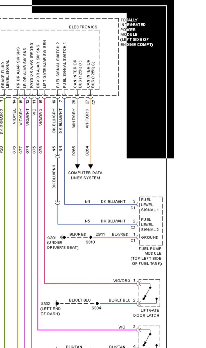

    Jako że ta marka to dla mnie zupełna abstrakcja, stałem się właścicielem drogą przypadku, usiłuje okiełznać ten twór.
    Mam taki kłopot i nadzieję, że ktoś mi pomoże.
    Otóż wczoraj samochód został zostawiony w pozycji zasilania odbiorników co za tym poszło, rano akumulator miał 0V. Pobudziłem go trochę po czym ka przewodach rozruchowych odpaliłem z drugiego naładowanego akumulatora.
    W teorii wszystko ok lecz po odpaleniu wskaźnik paliwa pokazuje totalne zero, świeci się rezerwa. ( paliwa fizycznie jest prawie full ) .
    Teraz co sprawdziłem -
    -skasowałem na początku wszystkie błędy bo nałapał od niskiego napięcia
    -po skasowaniu w zegarach i silniku czysto.
    -zegar w teście zegarów prawidłowo uruchamia wszystkie wskazówki
    -w parametrach bieżących licznika, napięcie czujnika poziomu waha się między 0.57 a 0,59v ( impulsowo 0,62v dostrzegłem ).
    -klasycznie odpiąłem klemy na pół godziny
    Auto normalnie jeździ, po jeździe próbnej ok 15km błędów nadal brak, paliwo pokazuje 0 i rezerwa pali.
    Dodatkowo, na licznikach ( kto widział to wie ) na BC pokazuje mi tylko symbol otwartych drzwi, info o kluczu w stacyjce kompas i aktualne ustawienie radia.
    Pozostałe dwa pola które się przełącza , jedno od spalania drugie od zasięgu są puste ( nie, że pokazuje LOW FUEL jak normalnie tylko czysty ekran ) a spalania nie pokazuje wcale.
    Jak mniemam, komunikacja zegarów po CANie jest, bo obrotomierz, wszelkie kontrolki, temperatura działa.
    Teraz moje pytanie do znawców, gdyż to bliźniaczy model z jeepem i chryslerem, co mogło sie uwalić ?
    Ma ktoś może jakiś schemat czy cokolwiek ?
    To wersja diesel VW ze sterownikiem EDC16U31.
    Pomóżcie proszę zanim go zutylizuje.
    M.

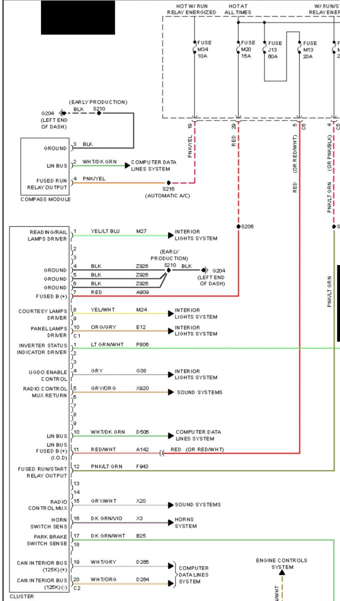

    #14 19917230
    ignac112
    DODGE CALIBER CRD - Poziom paliwa 0% , schemat, przyczyna ? DODGE CALIBER CRD - Poziom paliwa 0% , schemat, przyczyna ? DODGE CALIBER CRD - Poziom paliwa 0% , schemat, przyczyna ?
  • #15 19917335
    nici
    Moderator Chiptuning
    @ignac112 Jeśli caliber ma tak samo jak journey to wychodzi na to że idzie do BCM. Wpadły mi też w rękę podobne schematy niby z calibra i tam zaś te dwie linię z modułu pompy idą na 16 i 15 pin zegarów.
    Na początek muszę znaleźć sposób ( pomijając witecha na razie ) jak przekodować / zakodować body i zegary. Awarię tego sensora uważam na ten moment za mało prawdopodobną.
