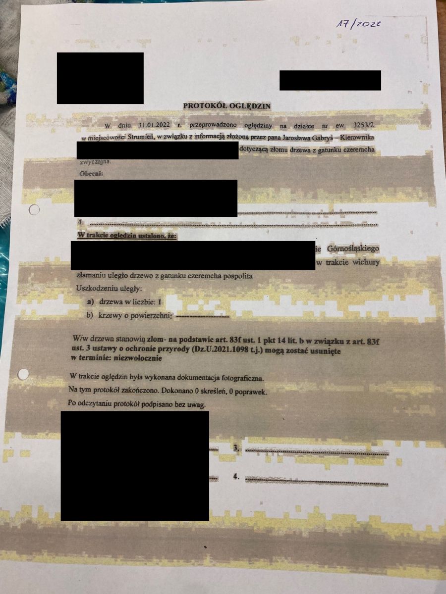

    Problem jak w temacie, skan przerobiony na pdf i wydrukowany na maszynie wygląda jak na zdjęciu poniżej, nie muszę pisać że skan ma białe tło, inny skan wydrukowany bezpośrednio z formatu JPG ma np. tło kawy z mlekiem. Wydruki z worda są ok. Co może być przyczyną? Sterowniki czy coś głębiej z maszyną?

    Nie przypina się jakiś profil icc?
    Jak sprawdziłeś, że tło jest białe?
    Zeskanuj coś bez wrażliwych danych, co się źle wydrukuje i zamieść w wątku, sprawdzę.

    Skoro drukuje ten sam pdf na innej drukarce i wychodzi w porządku dokument z białym tłem to zakładam że jest białe. No i na ekranie komputera też jest białe

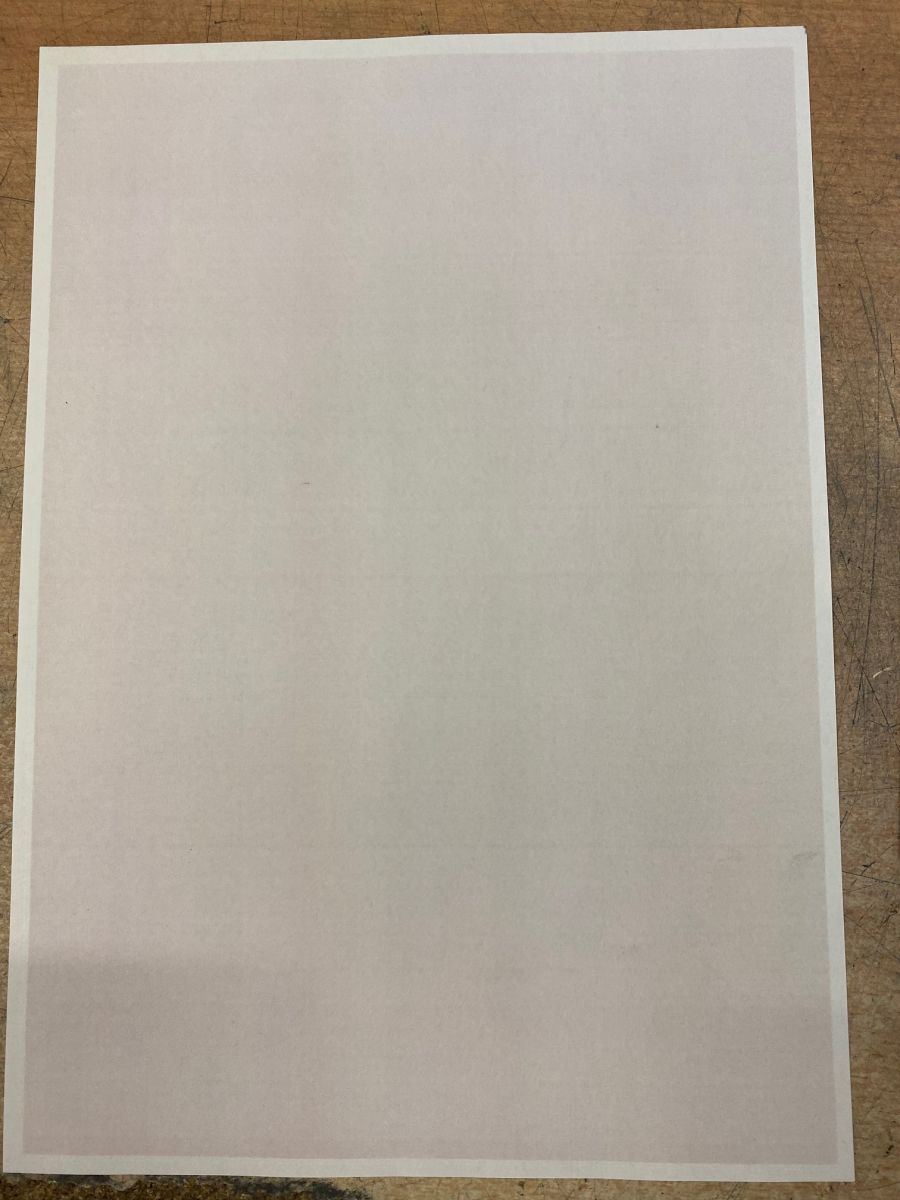

  • #8
    pgrom1978
    Level 3  
    Witam, niestety nie posiadam aktualnego firmware, może któryś z kolegów posiada takowy
    Aktualna wersja firmware to 2RL_2000.001.501 2016.11.07
    Poniżej zeskanowana czysta kartka na maszynie a następnie wydrukowana

    Wyczyść optyke, a następnie spróbuj wykonać symulacje 410, ewentualnie z poziomu menu "dostosowanie krzywej tonów"

    Czy skan z szyby i ADF jest identyczny ?
    Jeśli nie to szukaj przyczyny pod szybą skanera przekoszenie karetki lub nieprawidłowe parkowanie karetki do skanowania z ADF.
    Jeśli tak to niestety rozkalibrowany jest skaner musisz pożyczyć wzorce do kalibracji i wykonać U411. Jeśli nie masz dostępu do wzorców zleć usługę autoryzowanemu serwisowi Kyocery.

    Po aktualizacji firmware problem ustąpił, temat zamykam
