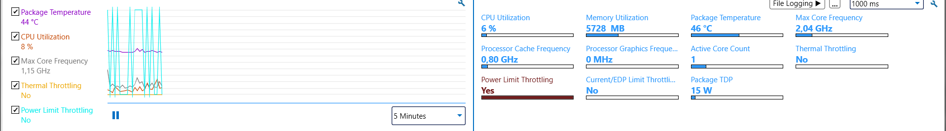

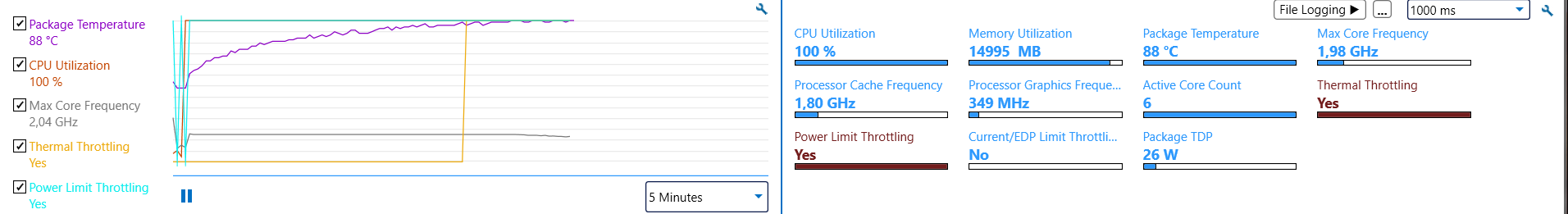

    Witam, zrobiłem undervolting CPU -0,150 V. Procesor niestety dalej throttluje, co mogę zrobić żeby nie throttlował? Załączam zdjęcia statystyk z AIDA64 Extreme Test stabilności systemu. CPU : intel i7-8750H

    Pasta zmieniona, nic nie dało. Ale gdy zmieniłem offset na -0,250 to temperatury max były 70-75 stopni. Mimo wszystko ciągle jest power limit throttling, coś z tym mogę zrobić?

    Power limit throttling zawsze będzie występował bo jest z góry określony przez producenta w biosie abyś nie zagotował tego laptopa a przede wszystkim aby wytrzymał układ zasilania zaprojektowany na danej płycie. Jest to zupełnie coś innego niż thermal trottling który wynika z temperatury a ty je masz na bardzo dobrym poziomie jak na laptopa. Jeśli temperatury dobijały by ci do 100 stopni to wtedy wyskakiwał by ci thermal trottling

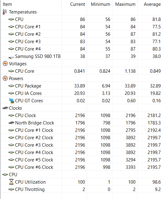

    Undervolting CPU Intel i7-8750H - dalsze występowanie thermal throttling - AIDA64 Extreme Undervolting CPU Intel i7-8750H - dalsze występowanie thermal throttling - AIDA64 Extreme
    Bez obciążenia zegary spadają z sensownych liczb do ledwo ponad 1.
    Pod obciążeniem wyciąga max 2,19 GHz
    Jednak we wszystkim jest inny problem. Testowałem wszystko bez razem bez GPU i wtedy były wyniki 70-75. Teraz zrobiłem test samego GPU i wyszedł thermal throttling, więc chyba to GPU throttluje. Coś mogę zrobić oprócz zmniejszenia napięcia?
