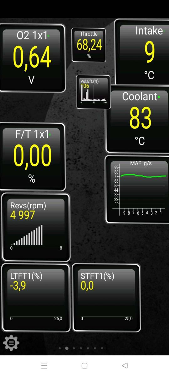

    Jadąc na działkę mierzyłem V max i wynosił eleganckie 200 km/h następnie wyjąłem z niego klimatyzację tzn chłodnice i rurki bo sprężarka została ze względu na pasek. Założyłem do niego również filtr k&n z olejem. I po tej operacji auto straciło moc powyżej 4 tys. Nie jest wstanie rozkręcić się do odcinki. V max wynosi 160.
    Założyłem filtr papierowy , przemyłem przepływomierz zmywaczem Würth , skasowałem błędy i odłączyłem Aku. Niestety, sytuacja się nie zmieniła.
    Odczyt z przepływomierza wydaje się normalny tzn rośnie odpowiednio do wciskania pedału gazu , sonda lambda pracuje ,brak nowych błędów. Samochód jedzie tam samo na LPG i benzynie. Katalizator jest tylko wstępny , głównego brak.
    Co można jeszcze sprawdzić?
    Powyżej 4 tys. czuje się że brakuje powietrza/paliwa a sonda idzie na 0.9 V .
    Czy to możliwe że przepływomierz źle pokazuje bo się uszkodził od oleju? Mam takie filtry w 3 innych samochodach i nie było problemu.

    Jakieś błędy wyświetla po kasowaniu przy takiej sytuacji??
    Korekta długotrwała coś zareagowała??
    Jak wygląda korekta krótkotrwała na biegu jałowym??
    Jeszcze, że się tak zapytam, po co została wymonotowana klimatyzacja?? To znaczy, po prostu redukcja masy/siły czy był jakiś też inny powód w postaci przebicia itp??

    Widziałem też w czasie jazdy że przepustnica nie otwiera się na max , nawet przy pełnym bucie było 65%
    Jak mozna sprawdzić pedał gazu /przepustnice ?
    Pedał dochodzi do ogranicza , na luzie samochód żwawo rozkręca się do 7 tyś obr.
    Na biegu powyżej 4 ledwo idzie a max to 5.5 na każdym z biegu. Po odpięciu przepływomierza sytuacja się nie zmiana.
    Jest błąd grzałki sonda lambda ale on był wcześniej. ss z max prędkości na 2 , więcej samochód nie pójdzie.

    Zrób diagnostykę porządnym interfacem, a nie zabawką.
    Prawdopodobnie masz uszkodzony czujnik położenia wału lub wałka rozrządu - wtedy ogranicza obroty silnika. Gaz sekwencja, czy mikser na przepustnicy?
