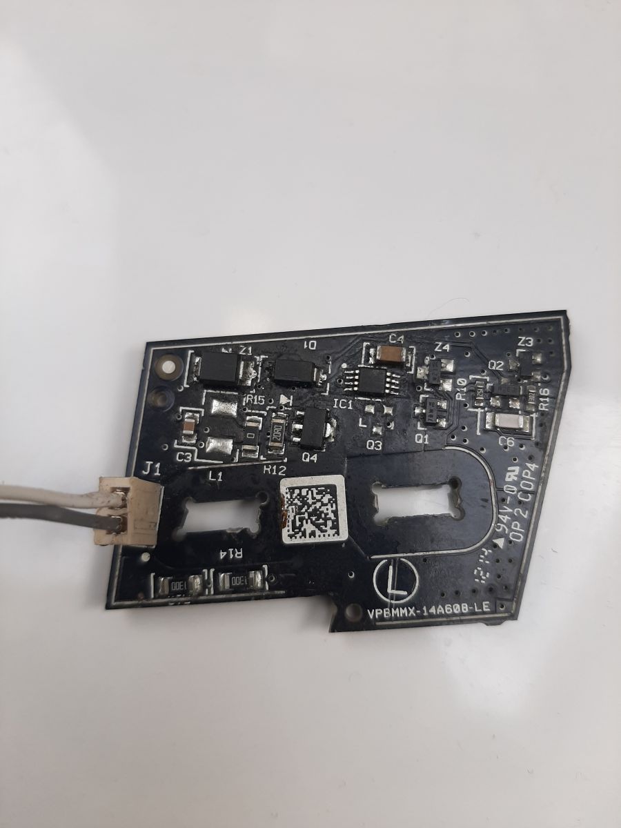

    W moim Ford Mondeo MK4 lift 2014r kombi wystąpiła awaria jednej tylnych lamp. Okazało sie że nie świecą światła postojowe led.
    Powodem tego jest 1 z 3 diod.
    Czy mógłbym prosić o wskazanie jaki to rodzaj i model diody ? Elektronik twierdzi, że trzeba wymienić jedna lub wszystkie 3.
    Poniżej zamieszczam zdjęcia sterownika .
    Dziękuję z góry z pomoc. Ford Mondeo MK4 Lift 2014 - Rodzaj i model diody w tylnej lampie LED Ford Mondeo MK4 Lift 2014 - Rodzaj i model diody w tylnej lampie LED

    Problem rozwiązany w następujący sposób. Zakupiłem nowe diody po czym rozebrałem lampe w mak. Niestety trzeba było wycinac czesc lampy wewnątrz by dostać się do wiązki led. Oczywiście lutowanie diod po.stronie elektronika z doświadczeniem.
