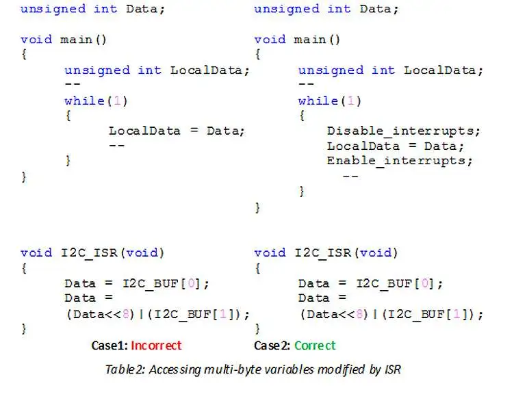

    Uzyskiwanie dostępu do wielobajtowych zmiennych globalnych w systemie 8-bitowym
    Korzystanie z wielobajtowych zmiennych globalnych w systemie 8-bitowym wymaga szczególnej uwagi. Gdyż zmienne wielobajtowe są odczytywane z pamięci bajt po bajcie. Należy uważać, aby ISR nie wystąpił i nie zmodyfikował zmiennej wielobajtowej, kiedy jeden lub więcej bajtów zostało już rozszyfrowanych, podczas gdy odczyt nie jest zakończony. Prowadziłoby to do uszkodzenia danych. Poniższy przykład ilustruje ten scenariusz:
    Przerwania proste i przyjemne - część 2 - zmienne, bufory i latencja
    Należy zauważyć, że powyższe dwa przypadki zakładają, że I2C_ISR jest przetwarzane natychmiast po wystąpieniu; tj. ISR jest obsługiwany, a dane są odczytywane z bufora, zanim I2C zacznie ponownie aktualizować I2C_BUF (tj. przed odebraniem kolejnych 8 bitów). Założenie to będzie w większości przypadków prawdziwe, biorąc pod uwagę, że I²C działa ze znacznie mniejszą prędkością (np. 100 kHz) w porównaniu do procesora (ogólnie od pojedynczych do setek MHz). I nie ma innych przerwań w systemie lub też całkowite opóźnienie spowodowane przez wszystkie jest mniejsze niż czas na odbieranie 8 bitów (= 8/100kHz tj. 80 µs). Jeśli tak nie jest, może dojść do uszkodzenia danych.

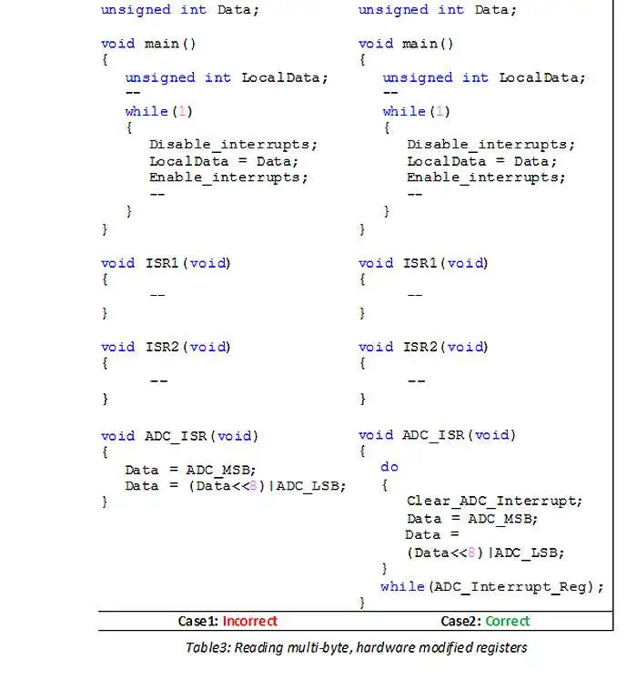

    Dostęp do wielobajtowych rejestrów peryferyjnych w systemie 8-bitowym
    Niektóre mikrokontrolery wyposażone są w 8-bitowy procesor, ale ich urządzenia peryferyjne mogą mieć rejestry o większym rozmiarze. Na przykład w mikrokontrolerze może być 12-bitowy ADC komunikujący się z 8-bitowym procesorem. W takich przypadkach ważne jest, aby zachować ostrożność podczas odczytywania wielobajtowych rejestrów peryferyjnych w przerwaniu. Dane mogą zostać uszkodzone, gdy w ISR próbuje się uzyskać dostęp do wielobajtowego rejestru w 8-bitowym MCU. Rozważmy następujący ISR, który próbuje odczytać bajty High i Low z konwersji ADC:
    Trzeba zauważyć, że Case1 (niepoprawny) w Table3 jest podobny do Case2 (poprawny) w Table2. Jak można, wykorzystując tę samą metodę, uzyskać raz poprawny, a następnie niewłaściwy wynik? Odpowiedź jest prosta — Case1 w Table3, jak i Case2 w Table2, opisane powyżej, działałyby dobrze, tak długo, jak zagwarantowana będzie poprawna i kompletna obsługa ADC_ISR i I2C_ISR, zanim zostaną one wywołane ponownie.
    Jak widać w Table3, w systemie są jeszcze dwa inne przerwania. W tym przypadku należy wziąć pod uwagę, że ADC działa w sposób ciągły i że ADC_ISR jest wyzwalany po zakończeniu konwersji ADC. Należy rozważyć, że ADC_MSB i ADC_LSB są sprzętowo zsynchronizowane, więc rejestry wyników konwersji ADC będą aktualizowane przez operację zatrzasku sprzętowego, gdy tylko konwersja ADC zostanie zakończona. Zanalizujmy teraz sytuację, w której ADC_ISR został wyzwolony po raz pierwszy, gdy ISR1 był już wykonywany. Zwiększa to opóźnienie w obsłudze ADC_ISR. Następnie pomyślmy, że kolejna konwersja ADC jest zakończona, gdy tylko MSB poprzedniej został odczytany w ISR. W tym przypadku jednako rejestr ADC_MSB, jak i ADC_LSB zostałby zaktualizowany nową wartością. Jednak poprzednie przerwanie nadal się wykonuje i ADC_MSB z minionej konwersji został już odczytany. Zweryfikowany teraz ADC_LSB będzie pochodził z bieżącej konwersji. Dane są uszkodzone i niepoprawne.
    Kod: C / C++
    Zaloguj się, aby zobaczyć kod
    Właściwe dane to albo 0x1FF, albo 0x200. Data, jednakże przyjęła wartość 0x0100, która jest niewłaściwa. Istnieją dwa sposoby rozwiązania tego problemu: skontrolowanie, że ADC_ISR zostanie zwieńczone przed oczekiwanym zakończeniem kolejnej konwersji oraz odczytanie danych tak, jak pokazano to w Case2 w Table3 powyżej.
    Trzeba zauważyć, że każde przerwanie ma na ogół coś podobnego do rejestru: „Interrupt_Clear”. Zapis do niego uniemożliwia wysłanie przerwania do kontrolera. A odczyt zwraca aktualny stan przerwania, tj. czy odpowiednie z nich zostało zarejestrowane przez urządzenie. Rejestr Interrupt_Clear może być użyty do zrozumienia, czy konwersja ADC została zakończona podczas odczytu MSB i LSB poprzedniej konwersji. Ponownie działać może odczyt wyniku konwersji, jeśli to samo miało miejsce.

    Zmienne globalne powinny być modyfikowane tylko w kilku koniecznych obszarach wewnątrz programu. Gdyż, jeśli odbywa się to w oparciu o wiele wątków (tj. poprzez główny proces, ISR i inne funkcje sprzętowe, takie jak DMA w mikrokontrolerze), istnieje ryzyko uszkodzenia zmiennej w pamięci.
    To ryzyko zawsze istnieje, jeśli niepoprawnie odwołujemy się do takich zmiennych. Fakt, czy to robimy w kilku, czy kilkunastu miejscach w programie jest bez znaczenia. Po prostu powinniśmy to robić poprawnie.
    ghost666 napisał:
    I jeśli Command == 1, CPU wyśle do zmiennej dane równe 3, podczas gdy powinno być 1. Problem ten nie wydarzy się w case2, wspomnianym powyżej.
    Wyciałeś fragmenty z kontekstu i w efekcie nie wiadomo o co chodzi. Ogólnie podany przykład wcale nie musi być zły. Wiele zależy od kompilatora i intencji programisty. Przede wszystkim kompilator wielokrotne if może zamienić na jump table, w efekcie oba kody są równoważne. Oczywiście może zamienić, ale nie musi. Nawet jeśli nie zamieni, to kwestia o co chodzi programiście - to, że w trakcie sprawdzania warunków zmieni się wartość zmiennej nie musi być wcale złe.
    Tu wszystko namieszałeś.
    Po kolei:
    Jak opisałeś w tekście 8-bitowce dla odczytu/zapisu rejestrów więcej niż 8-bitowe mają wewnętrzne układy synchronizujące. A więc ważna jest kolejneść odczyku kolejnych bajtów. Można to zrobić ręcznie, albo po prostu zdać się na kompilator. Skoro powołujesz się na AVR, to zamiast czytać ADCL i ADCH, można po prostu odczytać ADC (ADCW) i kompilator zadba o kolejność. Ponieważ taki rejestr niczym się nie różni oz zwykłej wielobajtowej zmiennej opisanej we wcześniejszym punkcie, należy tylko zadbać o atomowość odczytu. Pomijam, że przykład lekko bez sensu, bo po co ktoś miałby odczytywać np. ADC w kilku miejscach, bez żadnej synchronizacji?
    Kolejna sprawa - wejście w ISR blokuje kolejne przerwania, więc ISR nie przerwie ISR, chyba, że:
    - mamy MCU z wielopoziomową obsługą przerwań,
    - programista jawnie odblokuje przerwania w ISR.
    Nie, istnieje tylko jedno rozwiązanie tego problemu - zapewnienie atomowości dostępu do rejestru.
    Absolutnie nie!
    Przede wszystkim flaga przerwania nie nadaje się do blokowania przerwań i nie uniemożliwia zgłoszenia przerwania. Przecież ta flaga tylko sygnalizuje, czy przerwanie zaszło. Jeśli zaszło i dane przerwanie jest odblkowane (flaga enable), to MCU natychmiast je obsłuży, więc kiedy niby program miałby ją skasować? Co więcej, często wejście w ISR automatycznie kasują taką flagę.
    Jak pisałem - jedynym poprawnym zabezpieczeniem jest atomowy dostęp do rejestru.

    Szkoda, że artykuł zupełnie pomija kwestie dostępu RMW oraz użycie volatile - dwie kluczowe sprawy. Ze smaczków to omówienie sequence point dla kompilatora.
    Tak w ogóle to co tłumaczy ghost666 wygląda na zadanie domowe studenta a nie artykuł specjalisty który wie o czym pisze.
    Ja bym dodał że w ogóle przykład jest z czapy bo GCC i pokrewne kompilatory zawsze instrukcję CASE tłumaczą jako 'jump table', nawet dla 2 pozycji.

    _lazor_ napisał:
    Tutaj się nie zgodzę gdyż nie wiadomo dla jakiej architektury jest pisany ten tekst, zakładasz że dla AVR co uważam za błąd. Nie każdy uC czy procesor wywołuję ISR związany z źródłem i po stronie usera jest sprawdzenie jego źródła i jego obsłużenie. Patrz cortex-a.
    Owszem, nawet na AVR są współdzielone przerwania i w ISR musisz sprawdzić źródło - w takim przypadku flaga nie jest kasowana, programista przed opuszczeniem ISR musi ją skasować. Ale nie o tym mowa w cytowanym fragmencie - zauważ, że w tekście jest, że taką flagę można:
    co jest kompletnie nieprawdziwe. Ponadto pokazany przykład z synchronizacją odczytów rejestrów ADC jest kompletnie bez sensu - w ISR czekać na flagę sygnalizującą koniec przetwarzania i gotowość danych - table 3 case 2? Cały ten akapit jest jakiś pokręcony i nie wiadomo o co chodzi.

    Disable_Interrupts;
    local_data=data;
    Enable_Interrupts;
    można zastąpić innym sposobem, nie wymagającym wyłączania przerwań:
    local_data=data;
    while (local_data!=data) local_data=data;
  • #10 19915653

    local_data=data;
    Tylko i wyłącznie w sytuacji, gdy zmienna local_data jest jednobajtowa.
    W przypadku, gdy zmienna ma większa ilość bajtów (tak jak w pierwszym poście tego tematu) taki sposób nie zapewnia atomowości dostępu. Dlatego należy posłużyć się pierwszym sposobem.
    Dla wielobajtowych zmiennych to też zadziała, ale... to jest wolniejsze niż blokowanie przerwań. Pokazana konstrukcja wymaga co najmniej 2 odczytów, a czasami nawet 4. To będzie kosztowne czasowo. Zwykłe zablokowanie/odblokowanie przerwań to instrukcje jednotaktowe na AVR (odnosze się do tego MCU bo z kontekstu artykułu wynika, że mówimy raczej o 8-bitowych MCU). Dodatkowo, nie trzeba blokować wszystkich przerwań, tylko dokładnie to, które modyfikuje zmienną.
    local_data=data;
    Jest to nieco "młotkowa" metoda dla typów nie-atomowych tzn. modyfikować wartość local_data tak długo, aż będzie równa wartości data tzn. żadne z przerwań w trakcie tego przypisania nie zmieni wartości local_data. A co będzie, jak takie przerwanie zmieni wartość data w trakcie pętli while? Jest to oczywiście bardzo hipotetyczne rozważanie, ale może mieć miejsce w praktyce.
    Moim zdaniem bezpieczniej jest użyć w taki przypadku dodatkowej zmiennej globalnej typu atomowego (np. bool) i zastosować ją w charakterze spinlock. W takiej sytuacji zablokujemy na chwilę tylko konkretne przerwanie, w którym podjęta zostanie próba modyfikacji zmiennej w trakcie, kiedy jest ona np. czytana w programie głównym. Oczywiście operacja testowania i modyfikacji spinlock też musi być atomowa.
  • #13 19915920
    tmf
    Nic nie będzie, data będzie się różnić od local_data, a więc nastąpi kolejne przypisanie i kolejne sprawdzenie warunku.

    Tak przy okazji, jeszcze drobna uwaga do zapisu:
    Kod: C / C++
    On zazwyczaj jest poprawny, ale warto zwrócić uwagę na bardzo istotną, a często pomijaną kwestię. Mamy tu dwa odczyty, problem w tym, że w takim wyrażeniu kompilator ma swobodę wyboru kolejności działań. I tu tkwi problem. Dostęp do rejestrów o długości większej niż 8-bitów na 8-bitowym MCU wymaga zazwyczaj odpowiedniej sekwencji. Skoro kompilator może zmienić kolejność, to w efekcie powstały kod może nie być poprawny. Tu pojawia się właśnie problem sequence points o którym wspomniałem w pierwszym poście. Aby powyższy kod zawsze był poprawny, należy wprowadzić taki punkt rozbijając to wyrażenie na:
    Kod: C / C++
    W takiej sytuacji kompilator nie może zmienić kolejności działań (zakładając, że ADC jest volatile) i w efekcie mamy zawsze dokładnie to czego oczekujemy.
    Ale najprościej, o ile to możliwe, korzystać z rejestrów 16-bitowych i przerzucić w ten sposób odpowiednią kolejność dostępu na kompilator, czyli np.:

    Owszem, ale kolejne wartości i tak mogą być gubione, bo nie wiesz co ile ta zmienna będzie odczytywana poza przerwaniem. Jeśli wartości miałyby nie być gubione to trzeba zorganizować jakąś formę bufora/kolejki do której te kolejne wartości byłyby zapisywane.
    @Janusz kk - z tym, że jak pisałem, zapis Data = (ADC_MSB<<8) | ADC_LSB; nie gwarantuje poprawnej kolejności odczytu rejestrów, co jest wymagane przez hardware.

    A dlaczego zamiast zmiennej data nie użyć struktury, która składa się z dwóch kawałków: dataH i dataL? W przerwaniu wykonujemy dwie atomowe operacje odczytu rejestrów do stosownych części struktury, a w programie głównym używamy całej struktury. Ewentualnie użyć dwóch zmiennych buforowych, a całe łączenie ich w całość można wykonać w pętli głównej. Zresztą wspomniane było, iż w większości przypadków rejestry ośmiobitowe, z których składany jest wynik pomiaru, mają też alternatywną, wspólną nazwę, co kompilator rozpoznaje i pozwala odczytać wynik pomiaru do zmiennej w sposób atomowy i bezpieczny. Druga sprawa: w przypadku niektórych modułów ADC (PICi tak mają) można sobie ustawić, by kolejna konwersja nie nastąpiła, póki się nie ustawi flagi ADCON0.GO/DONE.
    Ja tu jednak widzę inny problem, prawdopodobnie wynikający z niewiedzy autora (nie tłumacza): mianowicie pokazane przykłady nie mają za bardzo sensu. Pokazane peryferia działają sporo wolniej od prędkości wykonywania pętli obsługi przerwań, więc nie ma szans, by dane uległy uszkodzeniu. No chyba że autor nie nauczył się jeszcze, że można zmieniać częstotliwość taktowania układu.
    Z ciekawości, to która rodzina mikrokontrolerów ośmiobitowych ma bufor dla I2C większy niż jeden bajt?
  • #18 19920449
    tmf
    Ale to nic nie zmieni. Co prawda w przerwaniu przepisanie danych do struktury będzie poprawne (ale ono zawsze będzie, o ile przerwanie nie może być przerwane, przez coś co do tej zmiennej się dobiera), ale już operacje na takiej strukturze (technicznie unii dwóch typów) nie będą atomowe, a co za tym idzie narażone na sytuację, w której najpierw odczytasz jeden bajt, nastąpi przerwanie modyfikujące wartość i potem odczytasz kolejny bajt, ale już z nowego pomiaru. W efekcie masz składankę starego i nowego pomiaru.
    To tylko rozwiązuje problem odpowiedniej sekwencji dostępu do mniej i bardziej znaczącej części 16-bitowego rejestru. Nie rozwiązuje problemu atomowości dostępu. Oczywiście przykłąd z ADC jest niezbyt trafiony, bo po co ktoś miałby odczytywać ADC w przerwaniu i pętli głównej programu operując bezpośrednio na rejestrze ADC?

    Rozwiązanie z przykładu pokazane jako "poprawne" też nie gwarantuje, że uzyskamy to, czego oczekujemy. Jeśli program jest duży i rozbudowany, to zanim nasz bezcenny pomiar zostanie przeniesiony w bezpieczny sposób do naszej zmiennej lokalnej, to ADC mogło dokonać już kilku lub kilkunastu pomiarów. To zależy od częstotliwości taktowania mikrokontrolera i częstotliwości próbkowania ADC. Jeśli celem jest porównanie wartości z ADC z wartością zadaną, albo coś równie prostego, to może lepiej wykonać to w ISR? Jeśli zaś gubienie wyników kolejnych pomiarów nie jest problemem, to lepiej wyłączyć przerwanie, rozpocząć konwersję "ręcznie" i po jej zakończeniu obrobić te dane.
    W sytuacji, gdy chcemy wszystkie pomiary mieć, obrobić je w pętli głównej, ale pętla główna trwa znacząco dłużej niż odstępy między przerwaniami ADC, to można zrobić takiego fikołka (z góry przepraszam za niską jakość kodu):
    Kod: C / C++
    To tak pisane na kolanie, ale oddaje ideę. Będzie to działać wtedy, gdy odstęp między przerwaniami ADC jest trochę większy niż czas potrzebny na obrobienie wszystkich danych. W razie czego można zoptymalizować wielkość tablicy na dane.
