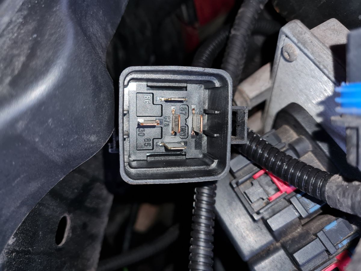

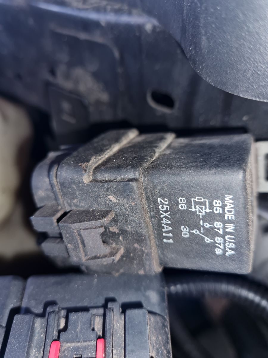

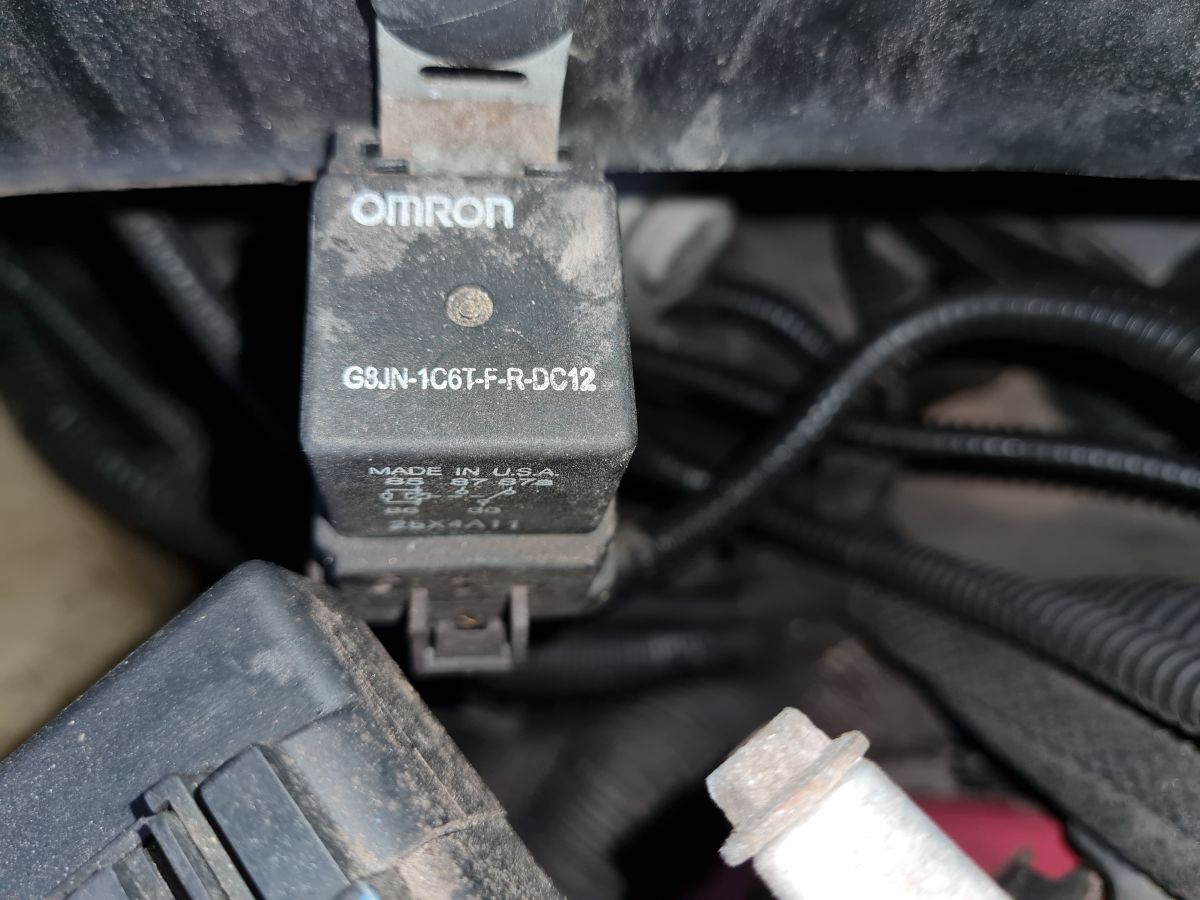

    Cześć,
    Szukam przekaźnika G8JN-1C6T-F-R-DC12 lub zamiennika. Przekaźnik potrzebny do pompy paliwa do Jeepa Grand Cherokee. Niestety nigdzie nie mogę znaleźć tego dokładnie i nie wiem jaki zamiennik może pasować.

    Dzięki, styki:
    Zamiennik przekaźnika - Zamiennik przekaźnika G8JN-1C6T-F-R-DC12
    #4 19914703
    spinacz
    No to ten co Ci podałem będzie pasował.

    Dzkięki za wskazówkę, poszukam hermetycznego.
    Jeszcze jedno pytanie. Czy są jakieś przekaźniki wysokiej klasy/jakości i szukać konkretnej firmy czy wszystko jedno i byle chińszczyzna może być. Zależy mi na naprawdę dobrym elemencie bo jak będzie coś nie tak to będzie ryzyko utraty wspomagania.
  • #6 19915583
    piachu1994
    Bosch, Denso i inne firmy występujące w samochodach osobowych.

    Jeszcze chciałbym się upewnić, te przekaźniki mają inne oznaczenia, czy to jest inny zapis tego samego i są kompatybilne?
    Zamiennik przekaźnika - Zamiennik przekaźnika G8JN-1C6T-F-R-DC12 Zamiennik przekaźnika - Zamiennik przekaźnika G8JN-1C6T-F-R-DC12
  • #10 19919312
    janosiksik
    Nie, jeden jest z rezystorem a drugi z diodą.
  • #12 19919391
    janosiksik
    Tamten nie ma żadnego gasika na cewce. Jaki jest problem kupić właściwy, z rezystorem?
