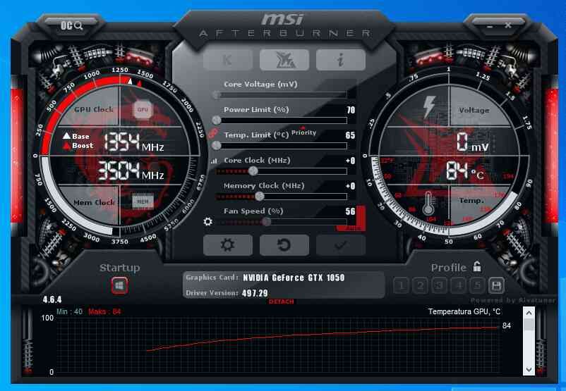

    Po zamontowaniu grafiki w nowej obudowie przy starcie systemu karta ma ok 40 stopni i co ok 2 sekundy rośnie o jeden stopień. Temperatura zatrzymuje się i oscyluje przy ok 70 stopniach.

    Wydaje mi się że chłodzenie dość dobrze przylega do układu, ale temperatury w Afterburnerze pokazują co innego.

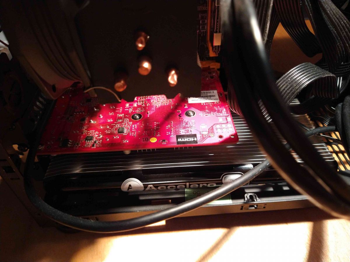

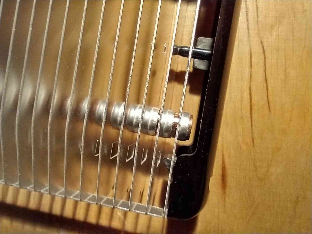

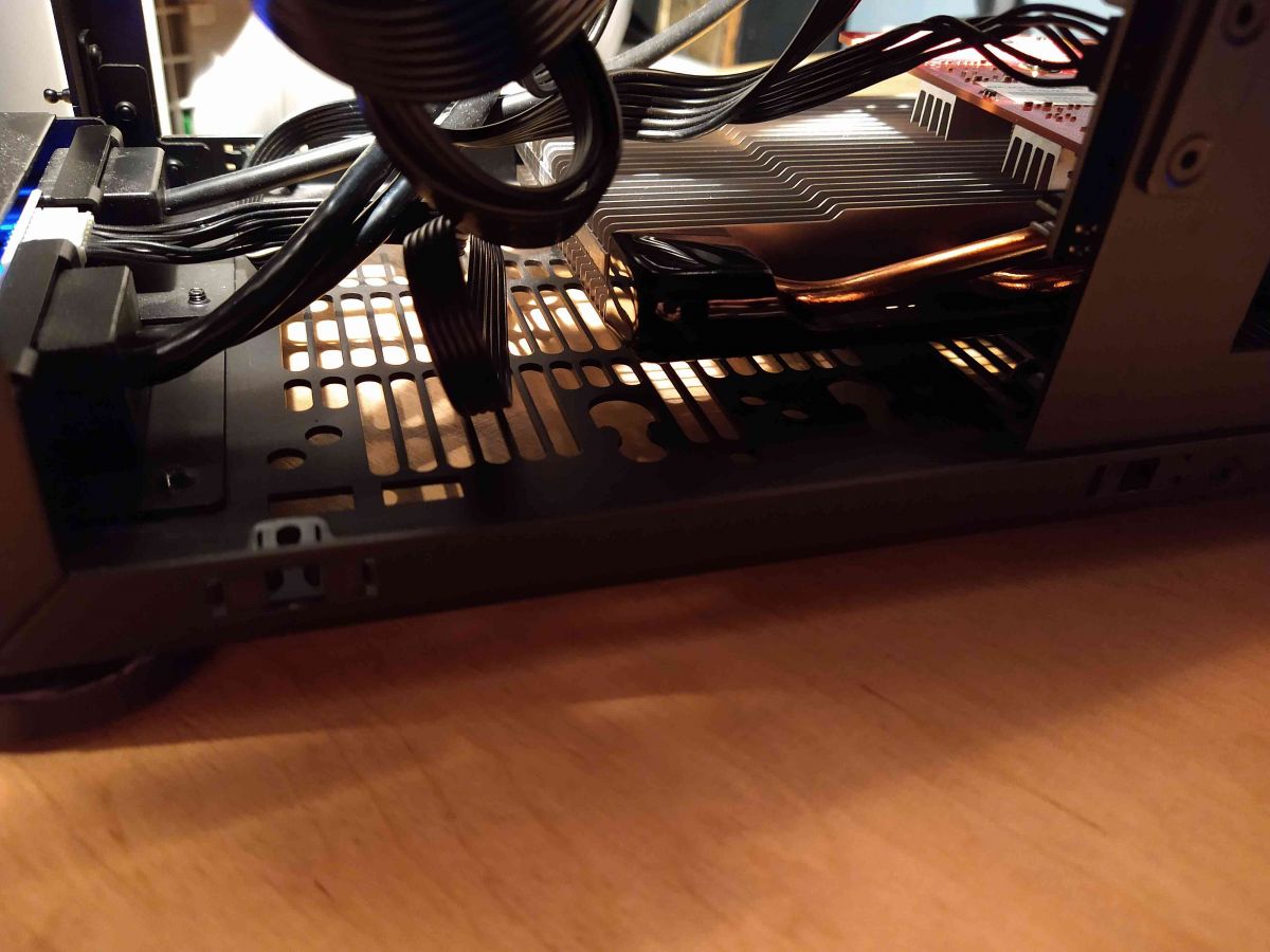

    W obecnej obudowie chłodzenie accelero nie mieściło się na szerokość więc piłą uciąłem te miedziane rurki, widać zakończenie jednej z tych rurek na tym zdjęciu,
    Dobranie chłodzenia do GTX 1050
    Czy może to powodować że chłodzenie nie odbiera teraz ciepła z układu ?
    Generalnie jak dotykam palcem tych miedzianych rurek, to one są dopiero lekko ciepłe ( na oko ze 40 stopni),
    podczas gdy afterburer pokazuje 80 stopni.
    Tutaj jak z zewnątrz to wygląda Dobranie chłodzenia do GTX 1050 Dobranie chłodzenia do GTX 1050

    "W obecnej obudowie chłodzenie accelero nie mieściło się na szerokość więc piłą uciąłem te miedziane rurki, widać zakończenie jednej z tych rurek na tym zdjęciu,"
    No gościu jesteś geniuszem, istotę działania heatpipe rozwaliłeś i sie dziwisz że temperatury wzrosły :D
    #10 19916681
    Robert B
    Nie tylko "może", ale właśnie zniszczyłeś heatpipe!
    Głupszego pomysłu jeszcze nie widziałem. Możesz sobie toto teraz powiesić na choinkę :lol:
    https://pl.wikipedia.org/wiki/Heat_pipe
    #11 19916724
    piotrkol7
    Jezu Chryste... Niestety dokładnie tak jak mówią poprzednicy - zniszczyłeś sobie chłodzenie. Te rurki działają na zasadzie naprzemiennego skraplania i odparowywania w zamkniętej przestrzeni, zgodnie z zasadą, że przemiany fazowe odbywają się przy dużych ilościach ciepła, pozwalając na znacznie skuteczniejsze przewodzenie ciepła niż poprzez przenikanie przez miedziany pręt/rurkę.
    Załóż na chłodzenie wentylator. To nie jest grzejąca się karta, może tak będzie działać i skutecznie się chłodzić.
