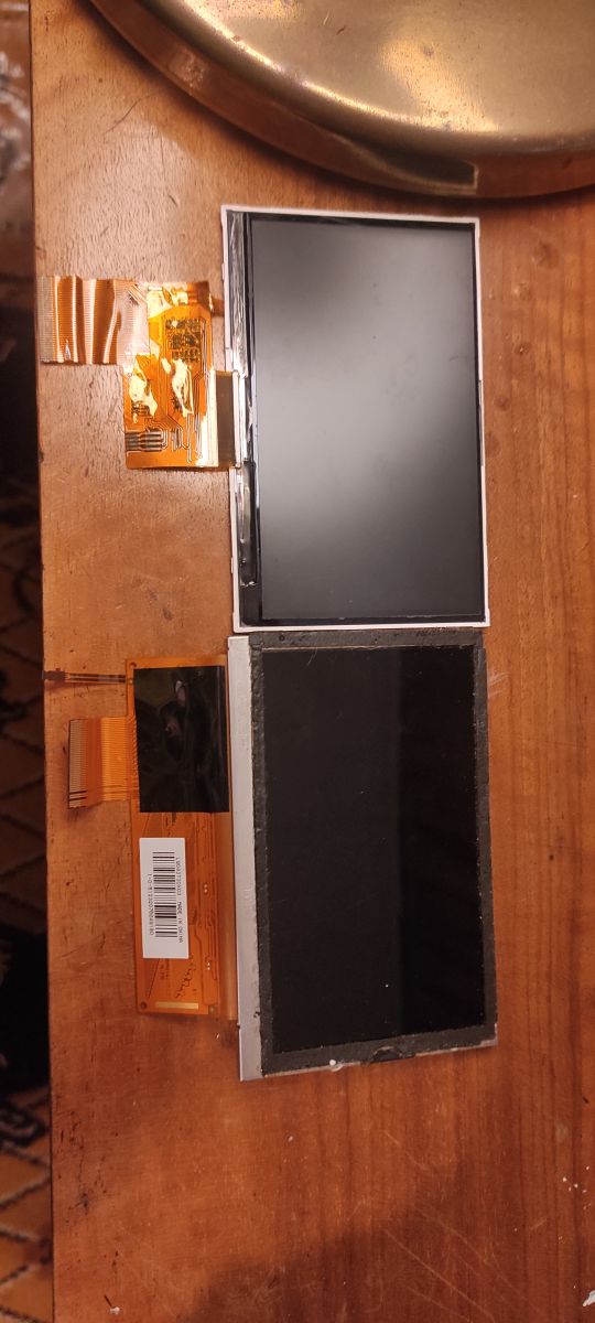

    Mam taki problem...zakupiłem w ciemno wyświetlacz do PSP,po dokonaniu oględzin wzrokowych stwierdziłem że charakterystyczna blaszka z przodu wyświetlacza będzie pasować do PSP Fat
    Otrzymałem przesyłkę i doznałem szoku gdyż jest jedna taśma(brak od podświetlenia)
    Lecz o dziwo szeroka pasowała do wejścia
    Wszystko podłączyłem i konsola po 2sekundach gaśnie tak jakby wyświetlacz robił zwarcie czy ktoś ma jakiś pomysł jak to rozwiązać żeby wyświetlacz działał albo jakaś przekładka nie wiem mnie się skończyły pomysły PSP Fat - Zakupiony wyświetlacz z jedną taśmą powoduje zgaśnięcie konsoli

    Ja bym na twoim miejscu reklamował ten wyświetlacz, bo dostałeś inny wyświetlacz i teraz pytanie czy go czasem nie uwaliłeś, albo czy nie upaliłeś czegoś na płycie głównej.

    Nie na płycie jest wszystko ok,gdyż podpisałem inny i wszystko śmiga.
    Jakieś chińskie dziadostwo no i nic nie zrobisz poprostu leży jak kupa innych części do psp

    W ramach wyjaśnienia. Zakupiony ekran to IPS który należy podłączyć przez adapter.
