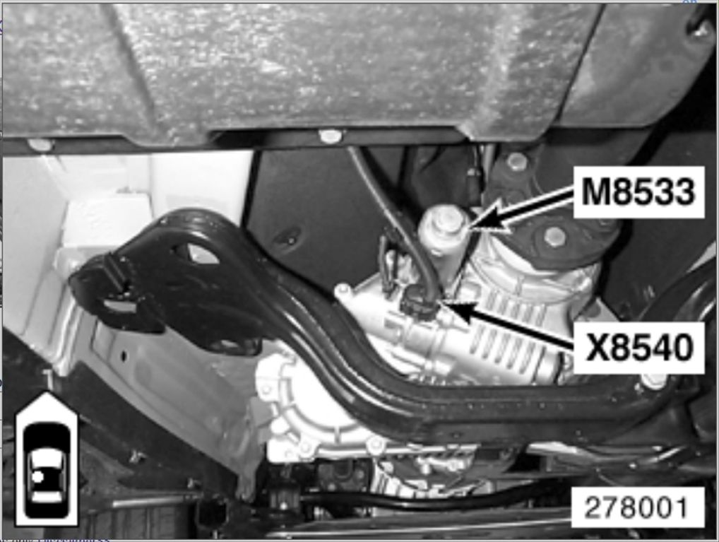

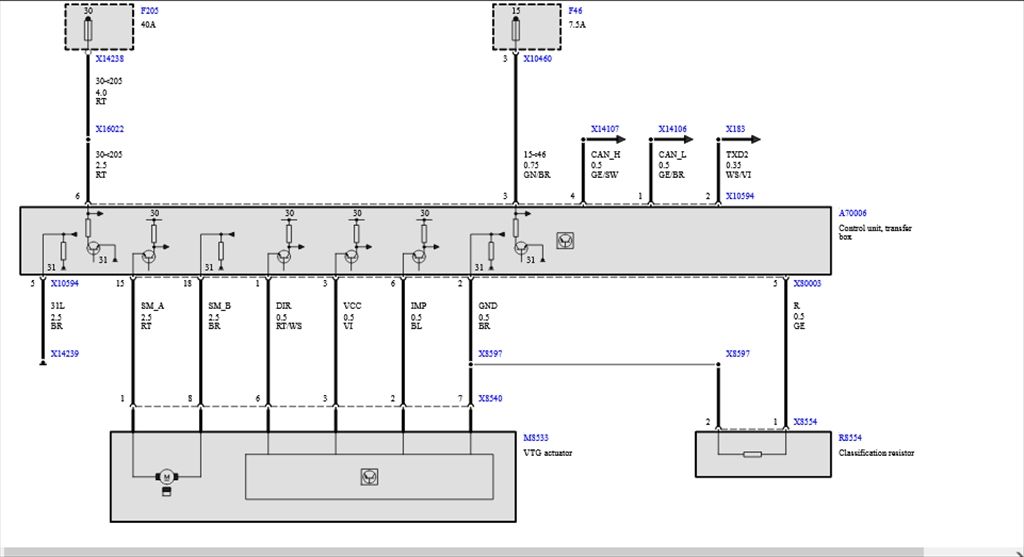

    E53 motor 3.0d
    Chyba brakuje jednego zasilania na ten silniczek na reduktorze/rozdzielaczu. Jeśli ktoś posiada chętnie skorzystam że schematu.
    #2 19917354
    Piotr520
    Poziom 24  
    Chodzi o to?
    BMW X5 e53 3.0d - Schemat zasilania silniczka na reduktorze/rozdzielaczu BMW X5 e53 3.0d - Schemat zasilania silniczka na reduktorze/rozdzielaczu
  • #3 19917571
    decybel91
    Tak dokładnie. A masz może lokalizację sterownika?
    #4 19917601
    ste
    Pod tylną kanapą z lewej strony.
  • #5 19918301
    decybel91
    Uszkodzenie w reduktorze przy próbie kalibracji coś strzela mechanicznie w przekładni. Schemat był potrzebny ponieważ nowy silnik tej kalibracji w ogóle nie próbował zrobić.
