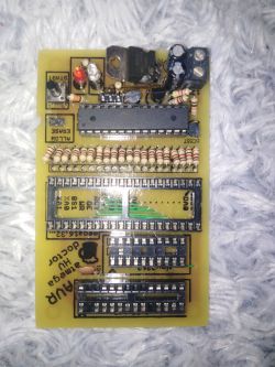

Witam Panowie mam pytanie czy macie jakiś prosty sposób na odblokowanie procesora po złym ustawieniu FuseBitów , lub jakiś sprawdzony projekt Fuse Doctora zrobiłem 2 projekty Fuse Doctora i niestety nie działa
Nie, dziękuję Przekieruj mnie tamdarex120 napisał:Właśnie rezonator zewnetrzny podłączyłem noi niestety nie ruszyło , czy wyłączyłem SPIEN dobre pytanie używam MKVCalculator więc tam jest wszystko ładnie opisane więc chyba nie , ale pewny nie jestem , a co jeśli faktycznie SPIEN został wyłączony
darex120 napisał:a co jeśli faktycznie SPIEN został wyłączony
darex120 napisał:Czy na płytce arduino to zrobię
darex120 napisał:sprawdzony projekt Fuse Doctora zrobiłem 2 projekty Fuse Doctora i niestety nie działa
darex120 napisał:co muszę dokładnie zrobić aby urucbomic fuse doctora
tak wszystko mam ze strony z elektrody , fusy ustawiam 8mhz wewnętrzny i EESAVEFUSEBITS: internal 1MHz clock, EESAVE enabled:
M8 L:0xE1 H:0xD1
M88,M168 L:0x62 H:0xD7 E:0xF9
M328 L:0x62 H:0xD1 E:0xFFdarex120 napisał:Witam , tak zrobilem zaprogramowałem i nadal nic
