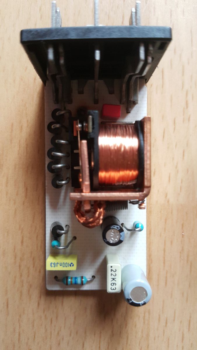

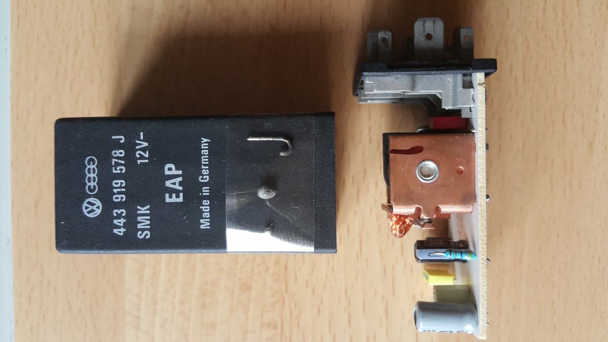

    Kompletuję elementy klimatyzacji do montażu w swoim Audi 80.

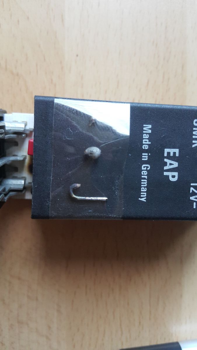

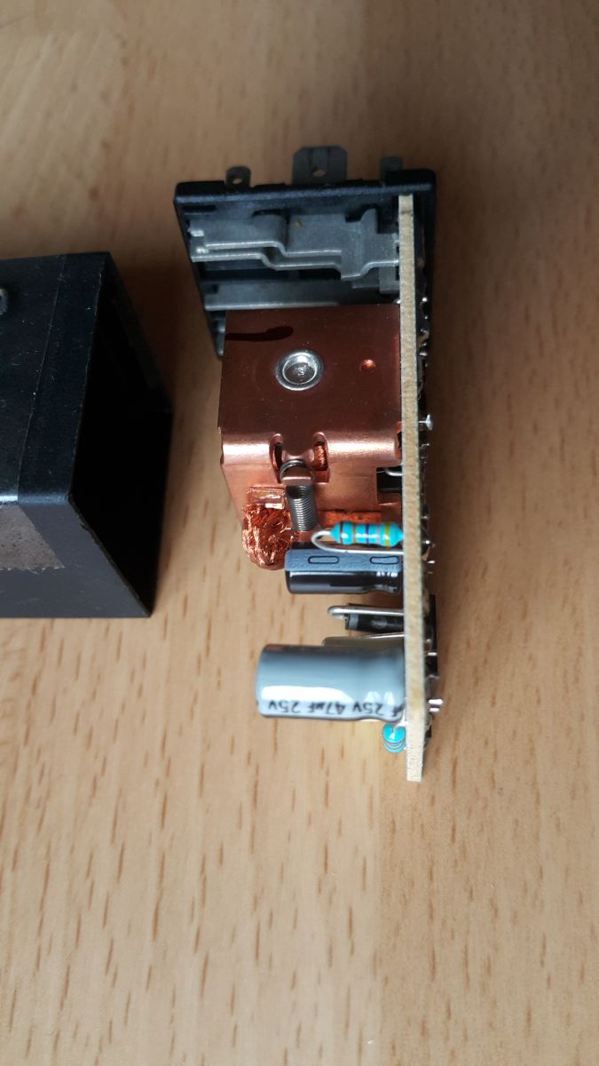

    Kupując drugi na zapas sterownik (moduło-przekaźnik) 443 919 578 J dostałem niestety z kinder-niespodzianką w środku (zdjęcia poniżej).
    Udało mi się określić, że ów spalony i rozsypany element jest najprawdopodobniej diodą rozładowującą włączoną zaporowo w wyprowadzenia zasilania cewki sprzęgła kompresora.
    Czy ktoś ma pomysł co wstawić w zamian, oryginał lub lepiej - coś z mocniejszych substytutów?

    spinacz
    Ta obudowa kojarzy mnie się tylko z diodą schottky'ego.

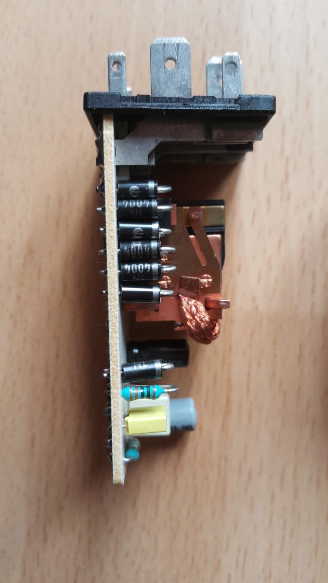

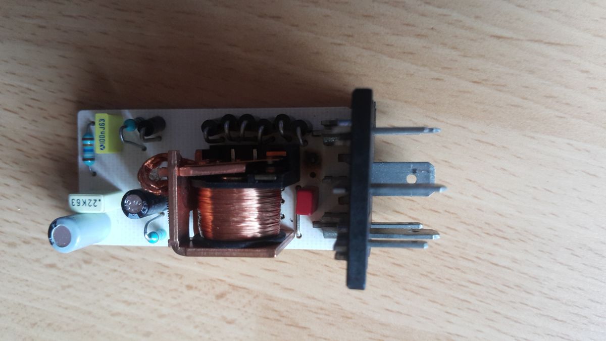

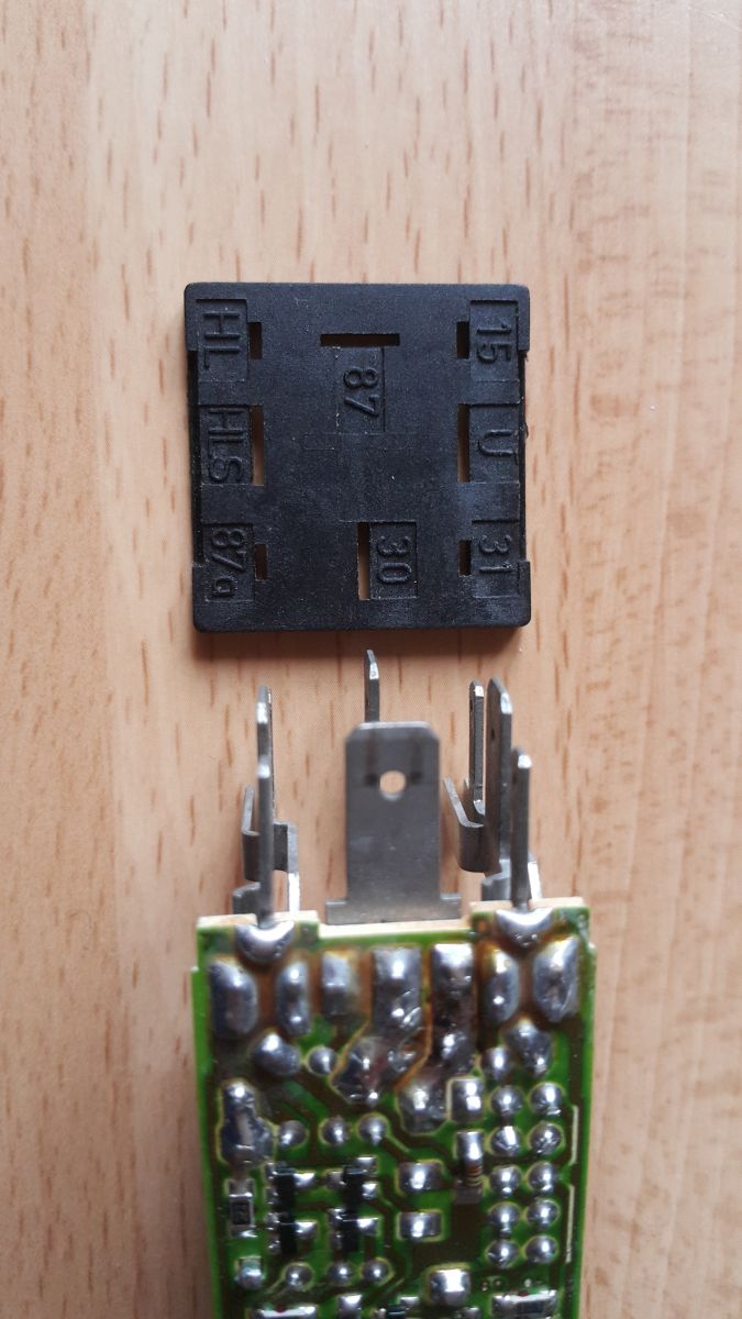

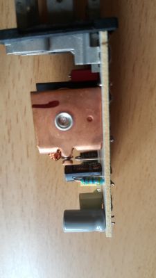

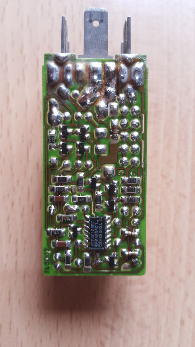

    Przy okazji wrzucam foto jak dokładniej jest zrobiony sterownik, bardzo prosty układ na przerzutniku Schmitta i trochę peryferiów, niestety nie umiem rozszyfrować czy i które z nich to tranzystory, dioddy podwójne - opisy słabo czytelne.

    Super, już BYV38 namierzona na Allegro. :)
