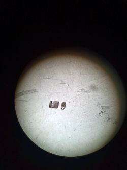

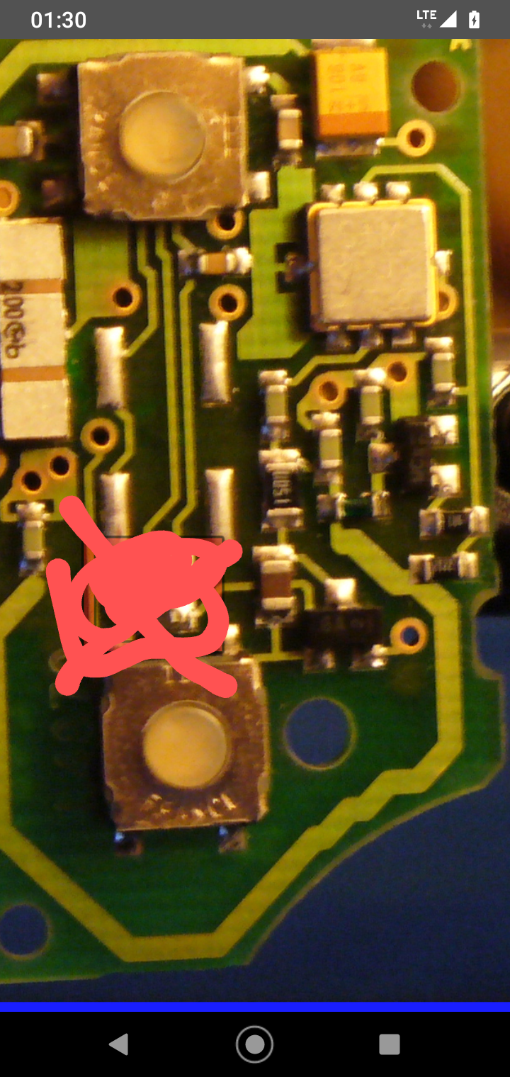

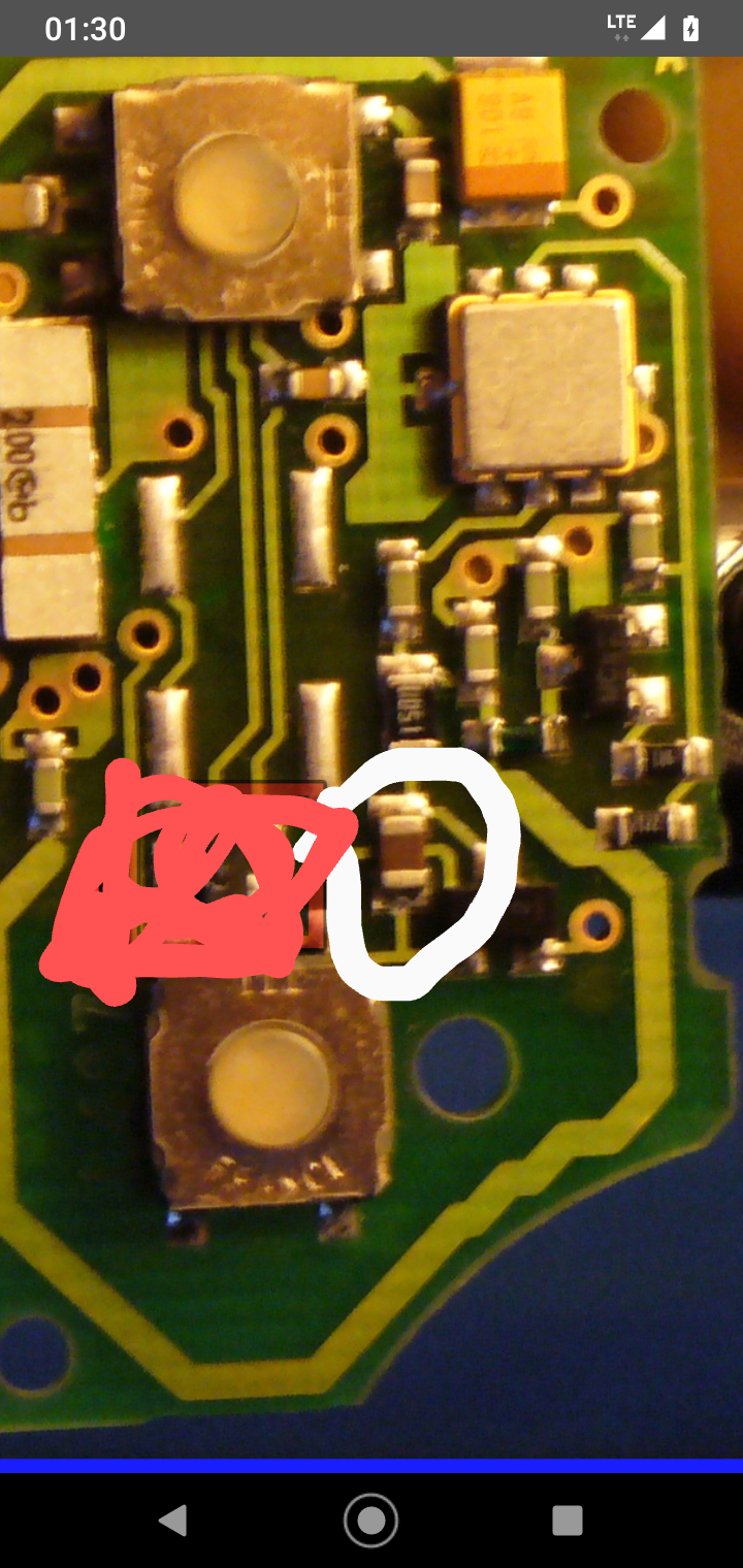

    Witam szanowne grono mam problem z pilotem centralnego zamka passat B5 uszkodzeniu uległ jeden element wygląda to na kondensator lecz nie wiem jakie wartości powinien mieć bo nie mam drugiego kluczyka aby zmierzyć czy któryś z kolegów wie albo mógłby zmierzyć wartość tego elementu

    Moje podejrzenie pada na kondensator 1nF. Ale jak wstawisz o większej pojemności, to nic się raczej nieprzewidzianego nie powinno stać. Nic tylko podstawić i testować, o ile to jedyna usterka.

    Dziękuję za odpowiedź podstawie i sprawdzę

    Kondensator wlutowany pilot działa dziękuję za pomoc 😉
